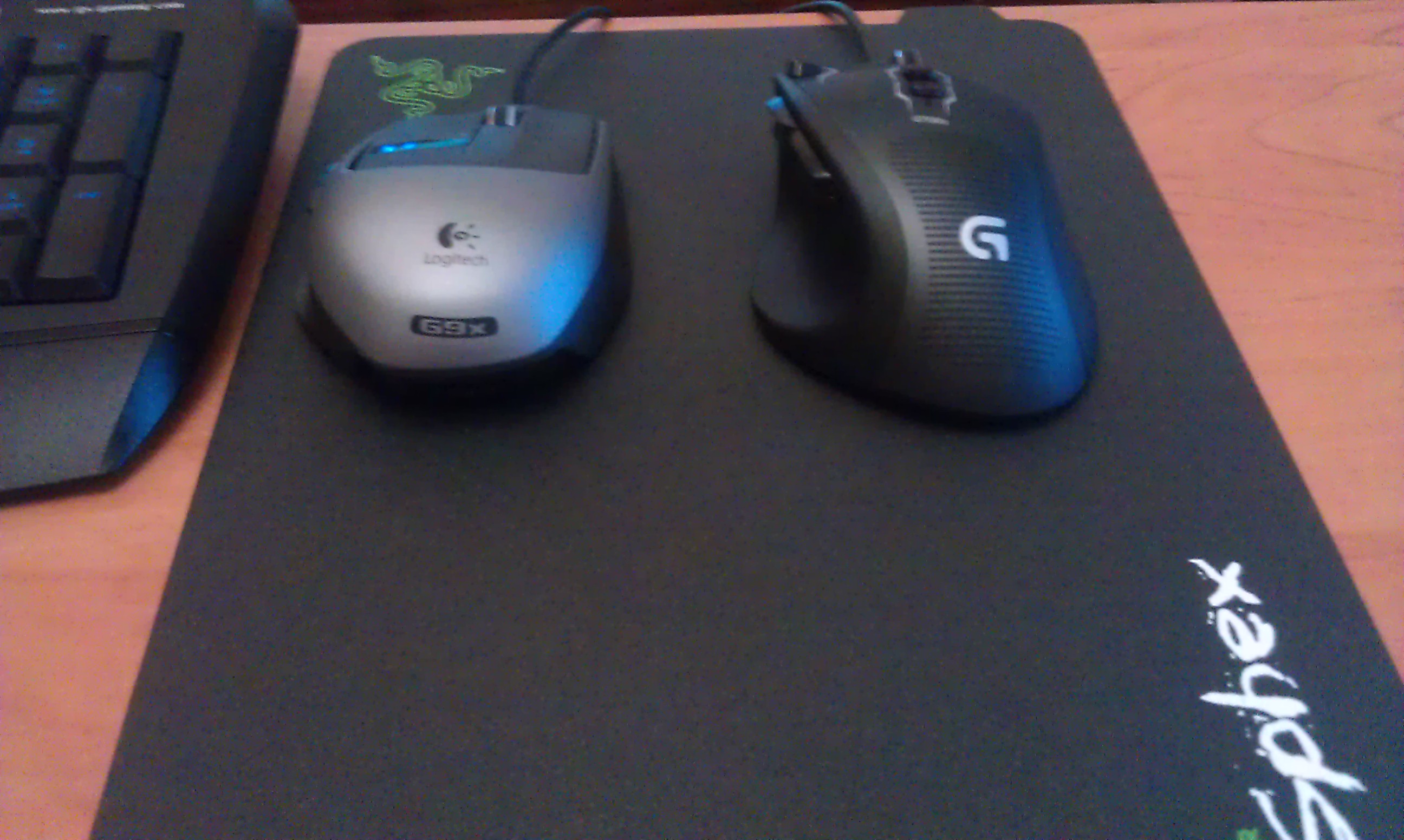

Комментарий к файлу: Мои GGшки )))
IMAG0727.jpg [ 535.91 КБ | Просмотров: 1735 ]
"прикрутил" Sphex убойность повысилась ,злющий коврик :roll:
пишут ножки ест - акуратней с ним - а ранее какой ковер был, для сравнения ?
Регистрация: 20.05.2013
райзероаская "тряпка" razer goliathus
жду когда появятя в продаже от Logitech 400ые ,авось ножки не сотрутся к тому времени
всё же Sphex не наждак так что сказочников слушать ну его ..... :D
