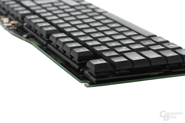

ну а если совместят с такой структурой, так вообще сказка - http://www.computerbase.de/artikel/peri ... im-test/3/
http://pics.computerbase.de/5/0/9/9/3/15_m.jpg
http://i0.wp.com/www.play3r.net/wp-cont ... eycaps.jpg
