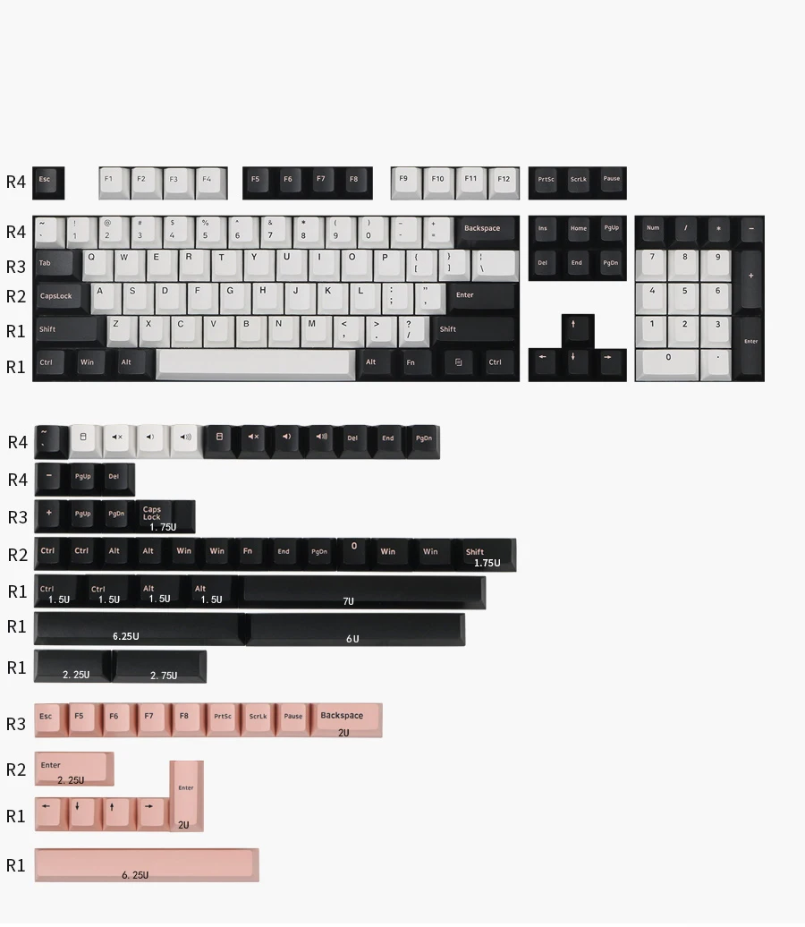

Фактический состав сета, помимо стандартного набора из 104 клавиш:
  • Цифровой ряд (внизу на некоторых капах обозначен как R1, на фото из описания — как R4) — 2 набора (чёрные и белые) из 4 медиа-клавиш (калькулятор, громкость –/+/выкл); чёрные ~/`, Del, End, PgDn; розовые Esc, F5…F8, PrtSc, ScrLk, Pause, 2u Backspace.
  • Ряд QWERTY — чёрные 1u “–” (для цифровой клавиатуры), PgUp, Del (не понимаю, зачем нужен второй экземпляр при наличии такого же в TKL-части).
  • Ряд ASDF — чёрные 1u “+” (для цифровой клавиатуры), PgUp, PgDn, 1.25/1.75u CapsLock со смещённым стемом; розовый 2.25u Enter.
  • Ряд ZXCV — чёрные 1u “0” (для цифровой клавиатуры), End, PgDn; розовые стрелки.
  • Модификаторы (чёрные) — тут перечислю полный набор, включая основную часть:
    • 1U — Ctrl (2 шт.), Alt (2 шт.), Win (2 шт.), Fn (1 шт.)
    • 1.25U — Ctrl (2 шт.), Alt (2 шт.), Win (3 шт. — тоже не понимаю, зачем третий), Fn (1 шт.), Menu (1 шт.)
    • 1.5U — Ctrl (2 шт.), Alt (2 шт.)
    • 1.75U — Shift (1 шт.)
    • 2.25U — Shift (1 шт.)
    • 2.75U — Shift (1 шт.)
  • Пробелы — тут опять перечислю полный набор, включая белый пробел, который отнесён к основной части:
    • 2.25U — чёрный
    • 2.75U — чёрный
    • 6U со стемом только не в центре (стабы 95 и 76 мм) — чёрный
    • 6.25U с двумя вариантами стемов (стабы только 100 мм) — белый
    • 6.25U с двумя вариантами стемов (стабы 100 и 80 мм) — розовый
    • 7U со стемом только в центре (стабы 114 мм) — чёрный
  • Вертикальный Enter для цифровой клавиатуры — розовый.
Хотя на картинке из описания товара присутствует ещё и пробел 6.25U чёрного цвета, на самом деле его в сете нет (и у некоторых других продавцов он не указан в описании); я на всякий случай спросил продавца про этот пробел, но ответа так и не получил.

Или под похожими подразумевался сет Matcha
Да он самый. Жаль в перспективе нет. Мне просто наоборот вроде как привычней будет, т.к. я больше "плоскими" клавиатурами последнее время пользовался.

Посмотрел внимательно — там что-то совсем странное, некий профиль ZDA, который якобы даже выше, чем XDA, и верхняя площадка капа ещё больше, чем у XDA. Набор капов, конечно, лучше, чем у типичных сетов «104/108 keys», но до PG Retro явно не дотягивает (но там хотя бы есть 1.5U Fn, которого мне в китайской Оливии не хватило), да ещё и рисунки на стрелках слегка упоротые (хотя не настолько, как у IDOBAO DSA Russian Root). И stepped CapsLock с таким скосом вместо обычной ступеньки я тоже первый раз вижу (хотя ставить его мне пока всё равно некуда).
