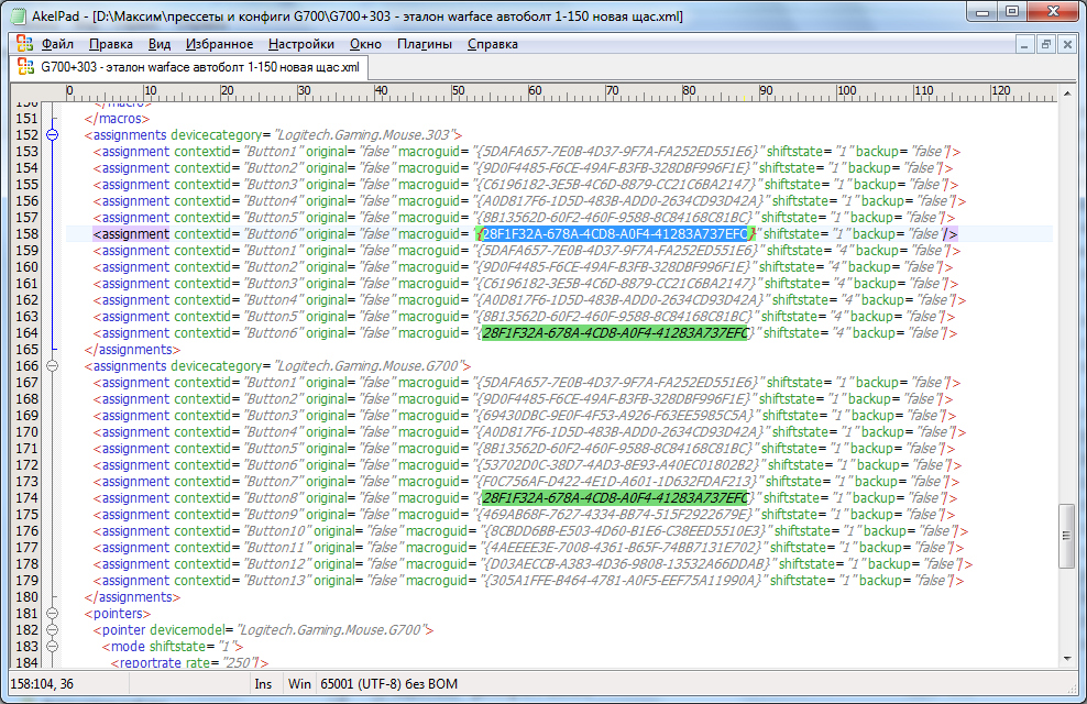

вопрос тем кто держал две мышки, на одном лгс - в xml-профиле адреса "Button6" номерами типа -- 28F1F32A-678A-4CD8-A0F4-41283A737EFC
это случайная герерация номера, и их можно заменить на любые рандомы с темже числом знаков ?
они повторяются для 303 и 700 - хочу переписать профиль, чтоб у обоих мышек были уникальные неповторяющиеся числа
и что значат в блоке 303 два значения на один адрес -- shiftstate="1" -- shiftstate="4"
они есть ниже в блоке дпай в виде -- <mode shiftstate="1"> -- <mode color="#000000" shiftstate="1"/>
может ими можно както пользоватся ?
совместный профиль 303 и 700
Код:
    </macros>
    <assignments devicecategory="Logitech.Gaming.Mouse.303">
      <assignment contextid="Button1" macroguid="{5DAFA657-7E0B-4D37-9F7A-FA252ED551E6}" backup="false" original="false" shiftstate="1"/>
      <assignment contextid="Button2" macroguid="{9D0F4485-F6CE-49AF-B3FB-328DBF996F1E}" backup="false" original="false" shiftstate="1"/>
      <assignment contextid="Button3" macroguid="{C6196182-3E5B-4C6D-8879-CC21C6BA2147}" backup="false" original="false" shiftstate="1"/>
      <assignment contextid="Button4" macroguid="{A0D817F6-1D5D-483B-ADD0-2634CD93D42A}" backup="false" original="false" shiftstate="1"/>
      <assignment contextid="Button5" macroguid="{8B13562D-60F2-460F-9588-8C84168C81BC}" backup="false" original="false" shiftstate="1"/>
      <assignment contextid="Button6" macroguid="{28F1F32A-678A-4CD8-A0F4-41283A737EFC}" backup="false" original="false" shiftstate="1"/>
      <assignment contextid="Button1" macroguid="{5DAFA657-7E0B-4D37-9F7A-FA252ED551E6}" backup="false" original="false" shiftstate="4"/>
      <assignment contextid="Button2" macroguid="{9D0F4485-F6CE-49AF-B3FB-328DBF996F1E}" backup="false" original="false" shiftstate="4"/>
      <assignment contextid="Button3" macroguid="{C6196182-3E5B-4C6D-8879-CC21C6BA2147}" backup="false" original="false" shiftstate="4"/>
      <assignment contextid="Button4" macroguid="{A0D817F6-1D5D-483B-ADD0-2634CD93D42A}" backup="false" original="false" shiftstate="4"/>
      <assignment contextid="Button5" macroguid="{8B13562D-60F2-460F-9588-8C84168C81BC}" backup="false" original="false" shiftstate="4"/>
      <assignment contextid="Button6" macroguid="{28F1F32A-678A-4CD8-A0F4-41283A737EFC}" backup="false" original="false" shiftstate="4"/>
    </assignments>
    <assignments devicecategory="Logitech.Gaming.Mouse.G700">
      <assignment contextid="Button1" macroguid="{5DAFA657-7E0B-4D37-9F7A-FA252ED551E6}" backup="false" original="true" shiftstate="1"/>
      <assignment contextid="Button2" macroguid="{9D0F4485-F6CE-49AF-B3FB-328DBF996F1E}" backup="false" original="true" shiftstate="1"/>
      <assignment contextid="Button3" macroguid="{69430DBC-9E0F-4F53-A926-F63EE5985C5A}" backup="false" original="true" shiftstate="1"/>
      <assignment contextid="Button4" macroguid="{A0D817F6-1D5D-483B-ADD0-2634CD93D42A}" backup="false" original="true" shiftstate="1"/>
      <assignment contextid="Button5" macroguid="{8B13562D-60F2-460F-9588-8C84168C81BC}" backup="false" original="true" shiftstate="1"/>
      <assignment contextid="Button6" macroguid="{53702D0C-38D7-4AD3-8E93-A40EC01802B2}" backup="false" original="true" shiftstate="1"/>
      <assignment contextid="Button7" macroguid="{F0C756AF-D422-4E1D-A601-1D632FDAF213}" backup="false" original="true" shiftstate="1"/>
      <assignment contextid="Button8" macroguid="{28F1F32A-678A-4CD8-A0F4-41283A737EFC}" backup="false" original="true" shiftstate="1"/>
      <assignment contextid="Button9" macroguid="{469AB68F-7627-4334-BB74-515F2922679E}" backup="false" original="true" shiftstate="1"/>
      <assignment contextid="Button10" macroguid="{8CBDD6BB-E503-4D60-B1E6-C38EED5510E3}" backup="false" original="true" shiftstate="1"/>
      <assignment contextid="Button11" macroguid="{4AEEEE3E-7008-4361-B65F-74BB7131E702}" backup="false" original="true" shiftstate="1"/>
      <assignment contextid="Button12" macroguid="{D03AECCB-A383-4D36-9808-13532A66DDAB}" backup="false" original="true" shiftstate="1"/>
      <assignment contextid="Button13" macroguid="{305A1FFE-B464-4781-A0F5-EEF75A11990A}" backup="false" original="true" shiftstate="1"/>
    </assignments>
    <pointers>
      <pointer devicemodel="Logitech.Gaming.Mouse.G700">
          <reportrate rate="1000"/>
          <powermode value="3"/>
          <dpitable defaultindex="0" syncxy="1" shiftindex="0">
            <dpi x="1650" y="1650" enabled="1"/>
            <dpi x="3000" y="3000" enabled="0"/>
            <dpi x="3500" y="3500" enabled="0"/>
            <dpi x="4000" y="4000" enabled="0"/>
            <dpi x="4500" y="4500" enabled="0"/>
          </dpitable>
          <movement acceleration="0" speed="-1"/>
        </mode>
      </pointer>
      <pointer devicemodel="Logitech.Gaming.Mouse.G303.Daedalus.Apex">
          <powermode value="2"/>
          <dpitable defaultindex="2" syncxy="1" shiftindex="0">
            <dpi x="2500" y="2500" enabled="1"/>
            <dpi x="3000" y="3000" enabled="1"/>
            <dpi x="3500" y="3500" enabled="1"/>
            <dpi x="4000" y="4000" enabled="1"/>
            <dpi x="4500" y="4500" enabled="1"/>
          </dpitable>
        </mode>
      </pointer>
    </pointers>
    <backlight devicemodel="Logitech.Gaming.Mouse.G700">
      <mode color="#000000" shiftstate="2"/>
      <mode color="#000000" shiftstate="3"/>
    </backlight>
    <backlight devicemodel="Logitech.Gaming.Mouse.G303.Daedalus.Apex">
    </backlight>
адреса 700 303.jpg [ 767.78 КБ | Просмотров: 2211 ]

GUID назначений в принципе генерируются рандомно при создании новых действий. Но при редактировании встроенных профилей нужно учитывать, что действие с таким GUID должно существовать как минимум в глобальной базе или том же профиле. Иначе кнопка будет ссылаться на несуществующее действие.
shiftstate для кнопок - это g-shift. Ничего необычного, второе действие срабатывает, если нажаты одновременно эта кнопка и кнопка, на которую назначен g-shift. Не все мыши поддерживают g-shift в прошивке (700s вроде не поддерживает), но в софте (режим профилей на ПК) он есть на всех моделях.
это я само собой понял - адрес скрипта и буттона одинаковые
эмм...
чето я это пропустил в окошках лгс, пойду поищу на 303 - там эта строчка в двойном виде
