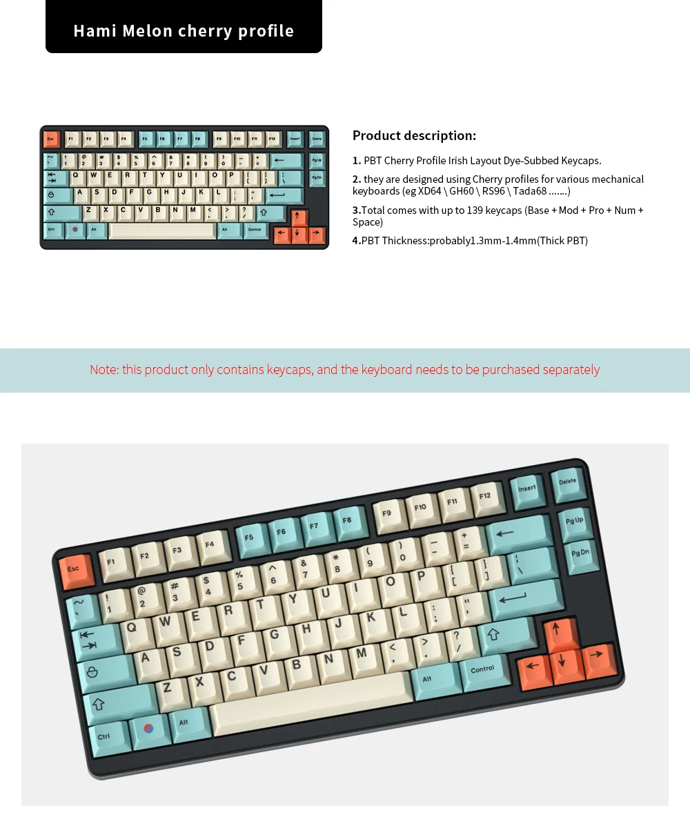

Ещё из Cherry с кириллицей мне при поиске попадался сет Hami Melon Russian Root, но он только для 60%/65% — для TKL, конечно, можно попробовать докупить Accent Kit от Hami Melon без кириллицы от того же продавца, но я не уверен, что цвета точно совпадут; кроме того, вроде бы тут про этот сет тоже кто-то жаловался на стук по свитчам, да и кириллический шрифт там далеко не лучший.

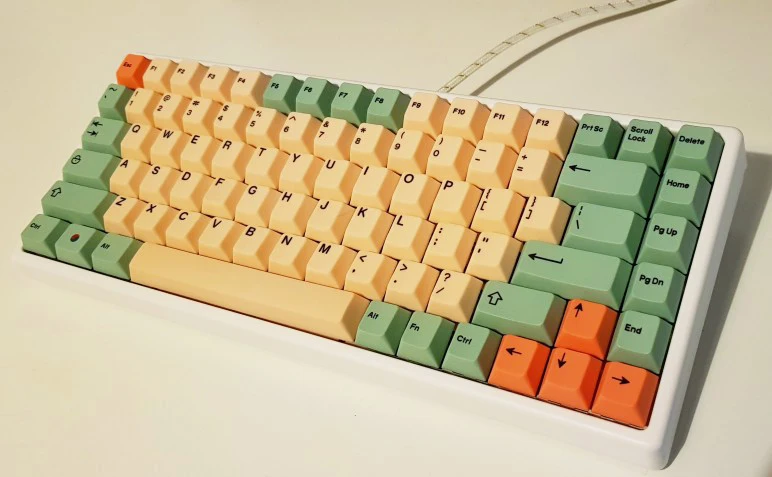

Да, на фото цвет Accent Kit сильно отличается от Hami Melon Russian Root.
Нашел вариант на докупить от Cool Jazz Store, по фото цвет похож. Да к тому же там есть набор модификаторы + TKL (без букв), можно все клавиши зелененького цвета заменить. Правда win и menu в виде картинки.
Вот ещё бело-серый набор от Cool Jazz Store, шрифтом похожий на KPRepublic. Может у него всё нормально с длиной ножек?
Последний раз редактировалось DrWatson 29.01.2021 16:39, всего редактировалось 2 раз(а).
Случайно есть на руках этот набор. Один из лучших пбт-наборов среди моих алишных: толстый пластик, поверхность гладко-софттачная, что необычно для пбт-кепок. Поверхность настолько приятная, что ее хочется гладить пальцами. К расцветке пока еще не привык )).

Без кириллицы? А брали именно от IDOBAO, или у какого-то другого продавца? Например, YMDK продаёт сет тоже под названием Hami Melon, но на их фото получились совершенно другие цвета, и там нет набора типа Accent только с модификаторами и прочими клавишами для TKL. Ещё у NPKC вроде бы тот же самый сет, но опять непонятно, как соотносить цвет на фото с реальностью. Лично мне, например, цвета с этой картинки от IDOBAO нравятся больше, чем с картинки от NPKC; насколько я понял, то, что изображено у NPKC и YMDK, ближе к реальности?
Как бы ещё померить высоту, чтобы определить, есть ли у этого сета та же проблема, что и у KPrepublic. Хотя на самом деле тут важна не только высота посадки капа, но и форма и размеры внутренней его части, вот только померить это будет ещё сложнее. Или уже забить на потенциально проблемный профиль Cherry и окончательно переезжать на DSA…
Да, в отзывах у IDOBAO тоже кто-то отметил эту особенность (и там же ругался, что цвета совсем не совпадают с фото), и у YMDK прямо в описании “The keycap surface feeling is more smooth”. Тут как раз HansGRB7 недавно писал, что хочет PBT уже с шайном ;)
Ну и всё как обычно — вот если бы к цветам от одного сета набор капов от другого, да профиль от третьего :lol:
Да, брал 11.11 на сдачу, полный набор. Получилось совсем дешево.
Цвет насыщенный, на моей мыльнице вышло блекло:
Скажи какие именно измерения выполнить, я сделаю )).
