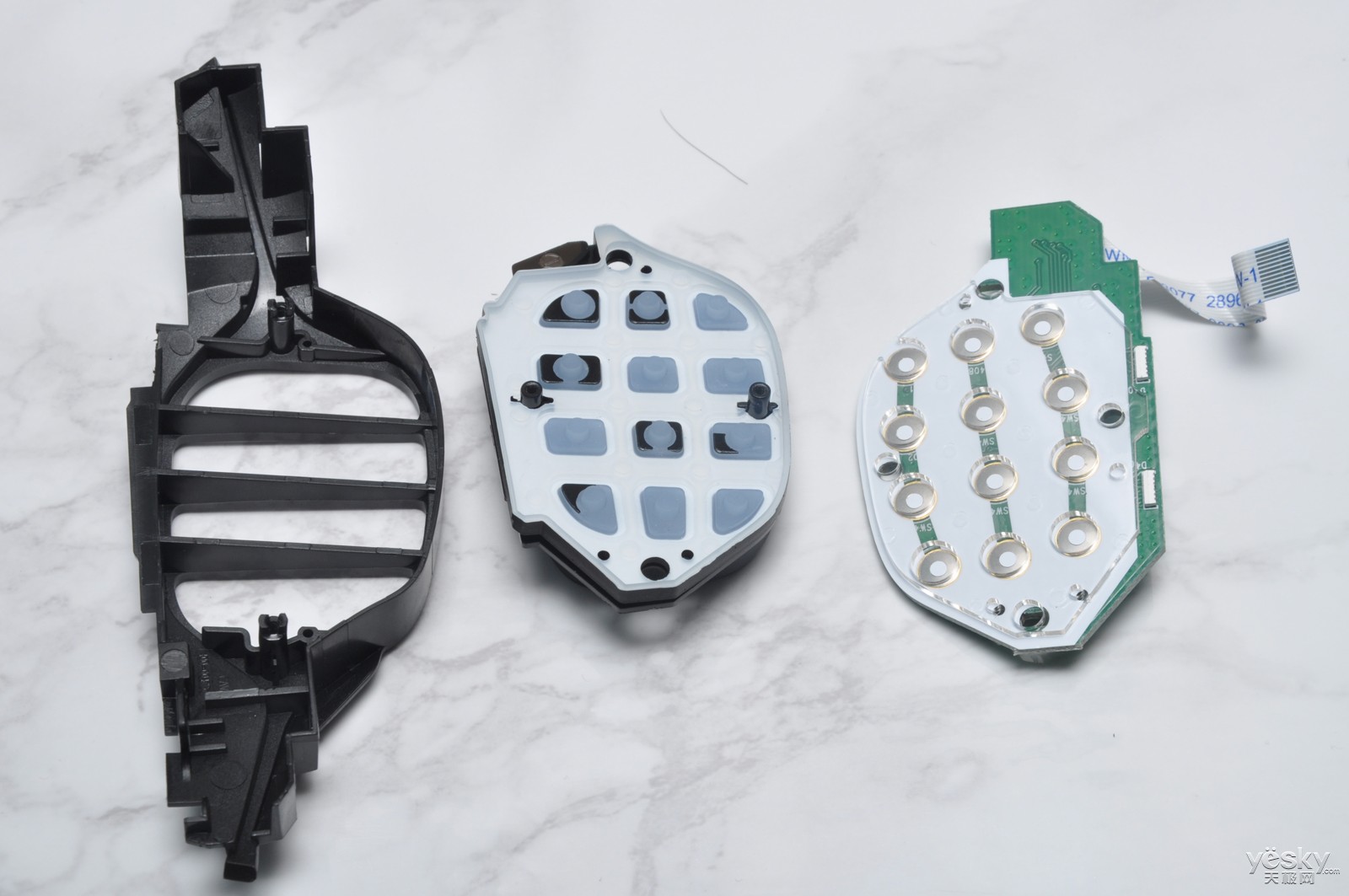

Регистрация: 12.06.2009
Откуда: Самара
Фото: 83
joy13
твои годны только как донор куполов, если подойдут по размеру - видно плохо, но кажется или купола напаяны прямо на плату, или прозрачная рамка их прижимает и удерживает
Откуда: Самара
Фото: 83
muslim2 писал(а):
Здравствуйте! Через раз срабатывает нажатие средней кнопки мыши Logitech G600.
muslim2 писал(а):
Господа, у кого мышь Logitech G600, как обстоит дело с работоспособностью боковых клавиш G9-G20?
:D
muslim2 писал(а):
Через раз срабатывает нажатие средней кнопки мыши Logitech G600. Тактовая кнопка - не разборная, подогнуть ничего не получится.
продавливается купол ямочкой, или трескается радиально - срезаем клепки, и смотрим что внутри - точно такиеже стоят во всей бытовухе, или с донора, или ищем в радиомагах

muslim2
сначала среж заклепки на крышке и посмотри что внутри - иногда проще переставить мембранку с другого микриа, чем искать в рознице такойже по высоте :
http://images.people.overclockers.ru/206876.jpg
http://people.overclockers.ru/FenixSU/1 ... stvovanie/
заклепки обратно просто наплавляются, выжигалкой по дереву или паяльником с термокрутилкой
Отличная идея! Можно обойтись без пайки, заменить только мембрану.
