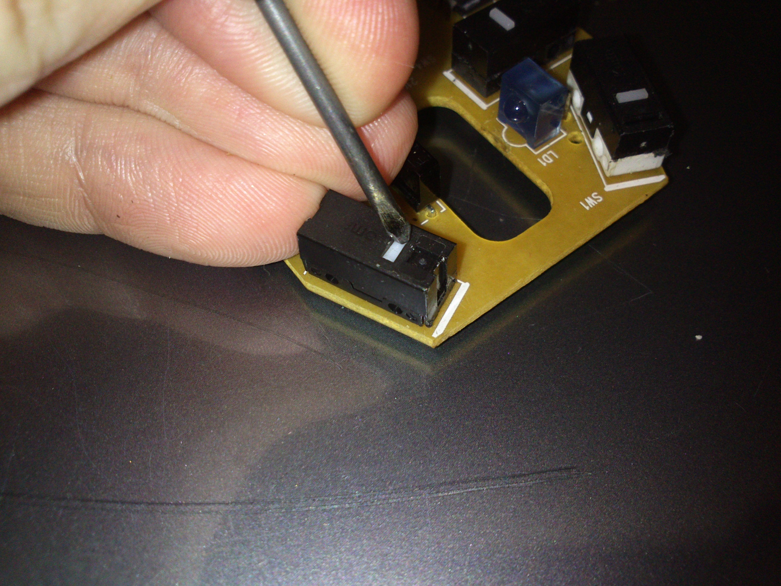

DSC_0227.jpg [ 1.2 МБ | Просмотров: 599 ]
Давите как угодно, толкатель пружины просто уйдёт в корпус.
На лоджитеках даблклик - это достаточно частое явление. Смотри в ветках g303/302. Жаль тут ветки g100s нет, а то б про качество лоджитека сейчас совсем другое говорили

Почему происходит даблклик выше ShogoMAD написал, только разнёс в разные причины, хотя стёртая ножка+продавленная пластина влияют вместе как по мне. При этих условиях контакт начинает "болтаться" и при клике случается "отмыкание" на доли секунды(от вибрации похоже, происходит не всегда же) = даблклик. А про давление, видимо, не поняли - речь о том, что давление влияет на износ материалов. Говнопластиковая ножка у разера стирается быстро, так же как и пластина продавливается. Если бы он стоил $30-40, то и претензий бы не было.
Это всё про старые разеры речь, как сейчас у них дела не знаю, возможно и исправились.
