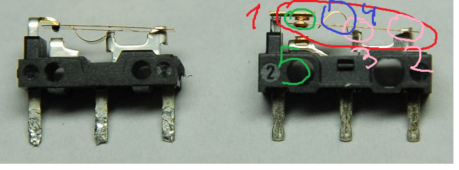

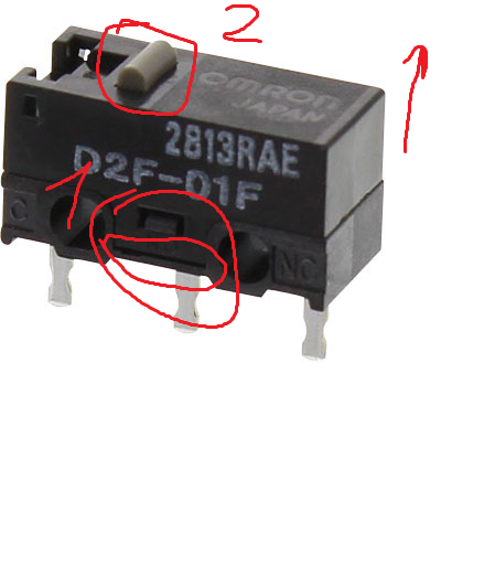

Регистрация: 12.10.2016
Zebralet писал(а):
ну как бы логика простая - если разберу и сломаю, то придется покупать новую мышь. Если не разберу, то этот эффект меня выбесит окончательно и придется покупать новую мышь :D
1) греем ножки феном, чтоб нормально отпали и не повредились
2) отклеиваем все 4, аккуратно поддев
3) откручиваем, тянем вверх корпус и получаем примерно такое
4) Кнопки выглядят так
dfgjjhgf.png [ 130.12 КБ | Просмотров: 733 ]
5) (1) нужно поддеть иголкой и потянуть на себя, чтоб ухо вышло с защёлки, со второй стороны так же. (2) нужно просто не просрать где-то дома, после того, как всё снял.
6) после того как снял крышку, видишь такое, я написал для ремонта правого варианта, тебя ожидает левый, всё аналогично
7)
wdfghghjgh.png [ 215.8 КБ | Просмотров: 733 ]
А)Тебе нужно иголкой немного потереть (5), собрать проверить, если не помогло - б)
Б)Немного подогнуть вниз отвёрткой (4), если не помогло - в)
В)Тебе нужно снять (1), держится оно на (2) (3), толкнув вправо и немного согнув (4), мы освобождаем (1), ставим всё в обратном порядке.

да, только поддевать свитч надо снизу(пункт 4), чтобы открыть, а снизу там плата мешает, а если сбоку ковырять, то у меня открытие одного свитча занимает минут 15, после чего защёлка эта приходит в полную негодность и не закрывается больше никогда :-(
Не достаточно тонкой иголкой колупал. И у него там проще, боковые снимаются же
:-x
на самом деле можно и сверху защелку отогнуть, если втыкать по левому или правом шву.
✅ РЕМОНТ мышек! ✅ смотрите на овито объявление с красным крестом ✅
Это работает с китайскими омронами, а не с ноунеймами
