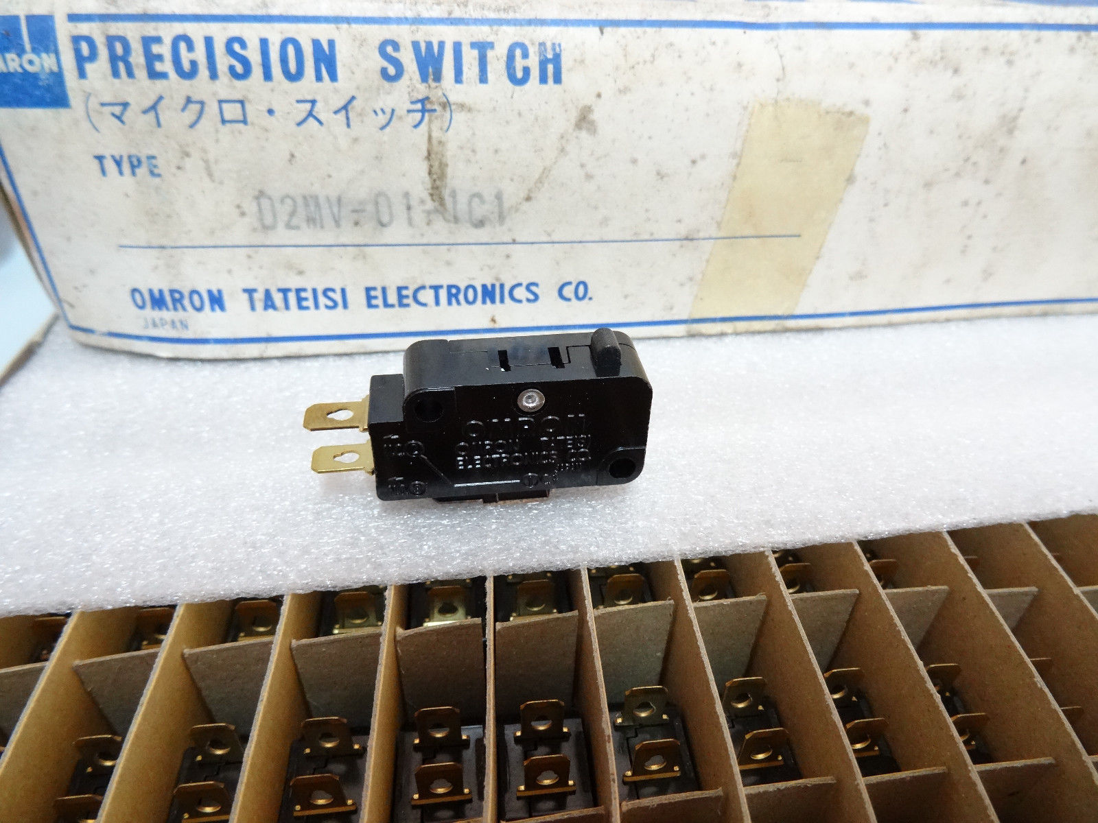

Мне кажется сейчас подобные японские омроны уже не продаются. А какие китайские покупать, особой разницы нет, главное чтобы было не совсем палево, где надписи нарисованы фломастером от руки.
Вот нашел картинку как должны выглядеть настоящие японские омроны, но думаю они не для массовых продуктов.
D2MV
