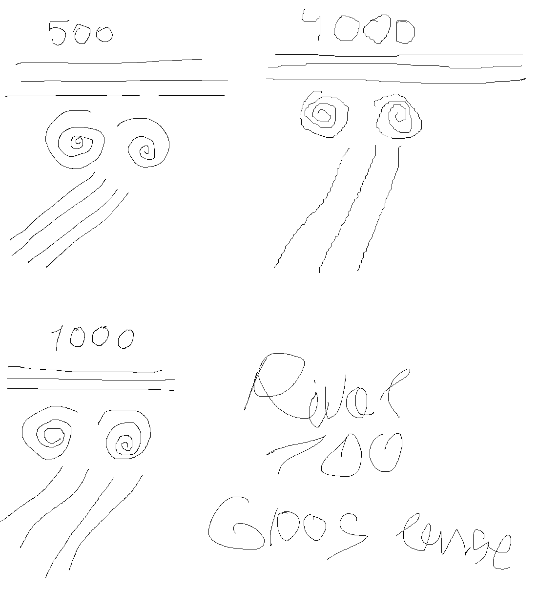

Скопилось достаточно большое количество линз для семейства 3050 и их офисных аналогов. Так вот, ривал 100 с линзой от g100s имеет меньший лод, но сильный джиттер, dpi увеличился примерно на 5-10 при значении 500. От сюда делаем вывод, что над архитектурой сенсора работали, а не просто сменили линзу, получив большую скорость.
r100.png [ 31.33 КБ | Просмотров: 1101 ]
Ощущается пока по другому, более резким. Кстати, есть линза с двумя светопреломителями, один на увеличительном стекле, кто знает зачем оно?
Добавлю по этому поводу: действительно поведение сенсора изменилось. По ощущениям, он более точный, так как архитектура 3050 позволяет получить сенсор без акселерации и с минимальной задержкой
(на уровне 3366)
#77 g100s снизу, g502 сверху
. Видимо, инженеры пиксарта столкнулись с проблемой очень сильного джиттера на 3059, это видно на картинке, которую я кидал, потому было решено изменить стандартную линзу. Из видимых отличий между линзой 3320 и 3059, у последней изменена призма у неё теперь не один скос, а два. Вполне возможно, что сенсор плохо видит поверхность с этой линзой, но с другой линзой наоборот больше шумов.
IGolka, что думаешь? Как влияет сила освещения поверхности на шумы в 9500 и 3090?
