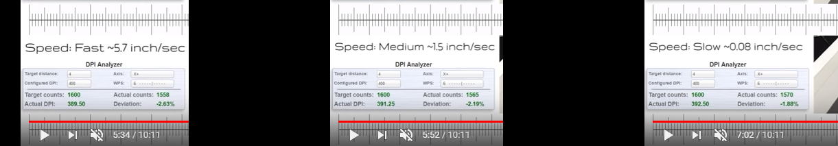

Мне иногда попадаются реплики, что на 3310 от Zowie есть небольшая акселерация...
но где?!

4% - известный факт. Тебе всё нравится - играй, не понимаю зачем доказывать и убеждать себя в чём-то

AloneInTheDuck писал(а):
известный факт
Пока что только слышал голословные утверждения, дайте хотя бы ссылку где можно увидеть эти 4%

Parazit1987
https://youtu.be/swmL1CVHg4I?t=325

ааааааааа dpi accuracy, ладно, пускай это будет акселерация
это не тест акселерации, а тест точности соответствия назначенного dpi, реальному у мышки.
на всех скоростях ошибка одинаковая.
что по твоему является тестом акселерации? Это точно такой же тес с ковром, но без человеческой ошибки. Тест там на разных скоростях

AloneInTheDuck сначала ведем мышь на медленной скорости, потом резко возвращаем в начальную позицию. Если есть ошибка то значит есть акселерация. т.е. мышь на разных скоростях рапортует о разном смещении.
в тесте по ссылке мыши перемещают на разных скоростях, но ошибка на всех скоростях одинаковая - вывод акселерации нет, есть неточность отработки назначенного дпи.
У тебя и на 9500 её нет (есть)
Посмотри внимательно видео, люди не станок, идеально отмерять расстояние не могут с помощью мышечной памяти, потому ты водишь мышью по ковру в одну сторону, потом в другую. Ошибка там разная с увеличением скорости

djhardcut писал(а):
А 4% о которых часто пишут люди, это порядка 14,4 градуса разворота
так в том то и дело, если отбросить проходы, где я откровенно напортачил своими кривыми ручками, то у меня получается постоянно приходить в одну и ту же точку +/-5%, что само собой списывается на человеческую погрешность руки.
Сенсор проходит 40см по ковру, в игре разворот 450 градусов, если эта (якобы существующая) акселерация сидит там с моей неточностью, при разворотах на 180гр. эффект этих 4% вообще ничтожен. Эхххх а так хотелось потрогать акселерации
