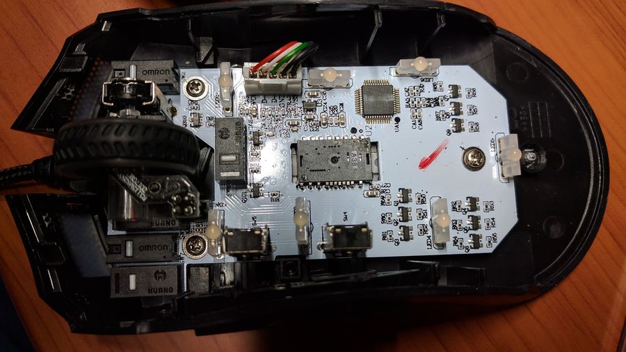

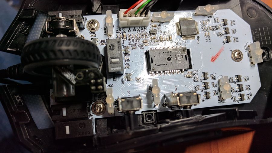

Парни, как вам мышь Delux M625 на сенсоре 3360? Стоит 1500 рублей.
Форма от Razer mamba, сенсор 3360, свичи omron 10 млн.
Думаю, может купить, затестить и сюда обзор закинуть :D
