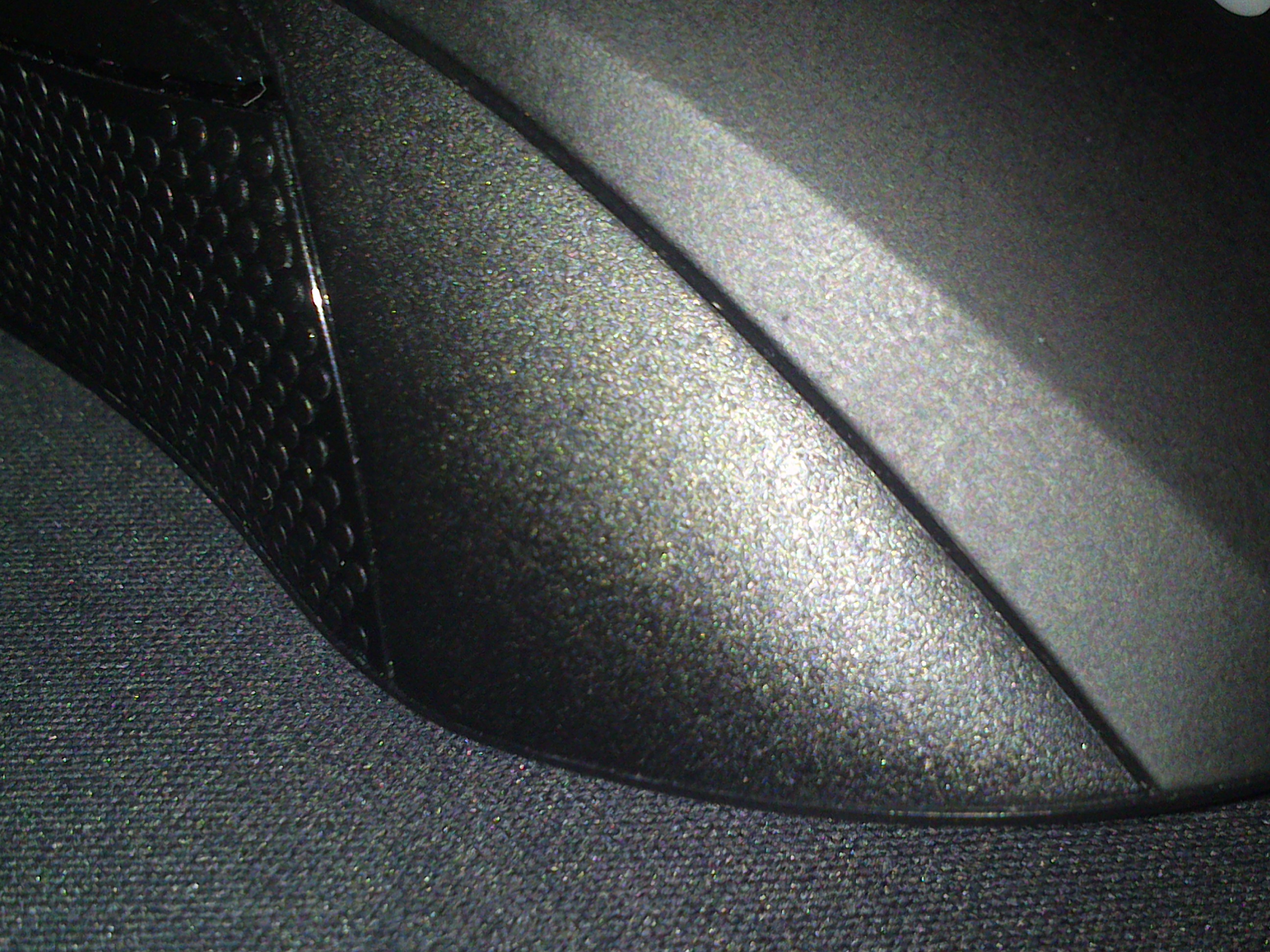

Тебе я точно ничего не обещал. А от спора на счёт сборки ты отказался, видимо, подсознательно осознаёшь, что у тебя хлам и может быть качество сборки хуже чем у бюджетного ривала. Ну а на счёт качества покрытия g102 и райвала 100, я приведу в пример всего 2 фотки, где даже слепой увидит, что покрытие на g102 далеко не хорошее. У 102 всегда было преимущество только в сенсоре и весе, не более.
при этом на райвеле, которому больше лет это покрытие аля "язык кошки", не полируется и остаётся цепким
DSC_0264.jpg [ 1.34 МБ | Просмотров: 997 ]
И ты б к психологу сходил что-ль, с первых сообщений от тебя агрессия на пустом месте. Может тебе успокоительных попить? А то ещё в порыве гнева сломаешь свой девайс
