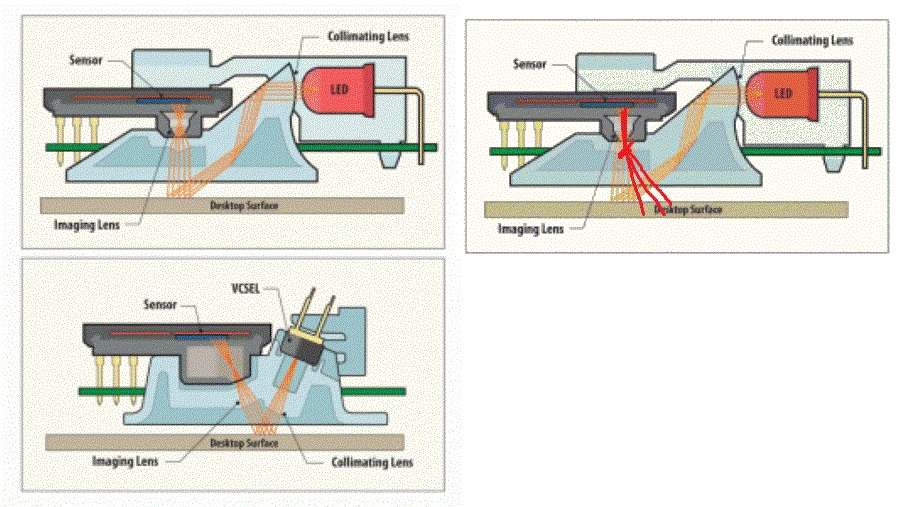

iG0Lka писал(а):
с преломлением? это что значит?
Наглядно
iG0Lka писал(а):
у 3360 линза прямая. подстветка под углом, а вот линза и дырка к сенсору строго вертикальные.
нет, у 3320 и 3360 (скорее всего и у 3310, но это не точно) линзы под углом передают изображение
iG0Lka писал(а):
Собственно в этом и заключается основное улучшение, плюс еще конечно более совершенный dsp.
Есть мнение что 3360 это 9800 с вертикальной оптикой, т.е. это недоведеная до серии разработка аваго.
Ты запутался, 3360 не относится к 9800. 3310 имеет к нему отношение. У 3360 даже матрица другая, не 30х30, как у 9500/9800 и у 3310/3988, а 40х40
отнюдь. в 3360 используется то что у тебя на картинке традиционная оптика. А вот в 9500 и в 9800 используется как раз косая.
из-за этого их проблемы - картинка получается неравномерно растянутой и по одной из осей, а также неравномерно освещенной.
конкретно вот чертеж из даташита 3360
https://habrastorage.org/webt/yh/iy/yd/ ... qa56yi.png
я не запутался, используют вместо лазера светодиод и чуть увеличили матрицу - это не мешает быть 3360 развитием 9800.
вот кстати сравнение регистров сенсора из даташитов 9800 и 3360 ничего похожего не замечаешь? :D
https://habrastorage.org/webt/zc/ag/-_/ ... 8azdxa.png

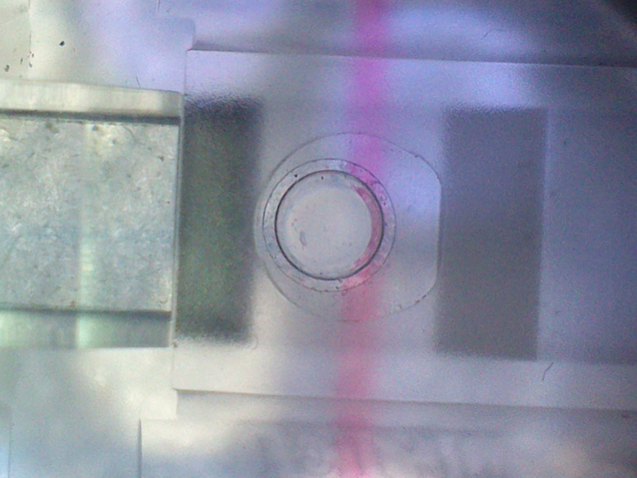

iG0Lka
линза у 3360 не по центру места посадки и спроектирована, чтоб передавать увеличенное изображение под углом.
У 9800 немного по другому, как я понял
Optical-or-Laser-Mouse-273x300_thumb.jpg [ 209.89 КБ | Просмотров: 730 ]
У новых сенсоров же просто располагают высокую линзу с центром на расстоянии примерно в 0.5-0.7 мм от отверстия в сенсоре, таким образом сенсор видит саму линзу под углом и линза под этим же углом передаёт поверхность.
фото линзы 3320, видно как смещена линза относительно места посадки
DSC_0293.jpg [ 671.32 КБ | Просмотров: 725 ]
"Red is the magnifying part, green is the sensor hole." (c) Alya
Даташиты на сайте чуть более чем относительно не точные в плане чертежей и части данных на них соответственно нет, то что ты нарисовал на том чертеже - это всё означает чуть более чем ничего. Опять же, смотри фото, там всё на столько отчётливо видно, что говорить дальше просто не о чем
Кстати, из-за "specular" (c) logitech линзы, у этих сенсоров есть z-axis баг, который официально признали steel series, когда выпустили rival600 со вторым сенсором.
http://www.overclock.net/forum/375-mice ... s-bug.html
Такое же развитие как 9800 - развитие 3305, как и 3305 - развитие всех остальных технологий считывания и обработки данных с изображения.
Но, 3360 - новое семейство сенсоров, несёт в себе удачные наработки пиХарта и аваго, при этом не является просто одной из разновидностей 9800, как 3310
ахаха... это твои картинки взятые непонятно откуда ничего не значат. А даташиты всегда рисуются очень точно, тем более даташиты с официального сайта.
но даже если там бы и было смешение посмотри на длинный канал в корпусе сенсора в который лучи попадают из линзы, он вертикальный и длинный, если пустить туда луч под углом он просто не дойдет до матрицы.
на какое фото конкретно? с зелененким кружочком? его нарисовать можно где угодно. кроме того малейшее смещение камеры относительно центра линзы даст значительнон смещение того что находится дальше, за линзой. Я как то раз пробовал разметить дырку для сенсора, светил фонариком и хотел отметить по световому пятну... ага сейчас - малейшее отклонение фонарика сдвигало пятно на миллиметры.
Но, 3360 - новое семейство сенсоров, 9800 относится к 3360 точно так же как 3090 к 9500. То есть, никак, общего у них только то, что это сенсоры для мышей.
:lol: ок ок я конечно поверю некому челу с форума, чем официальным даташитам.
всё - спорить больше не о чем - считаешь, что оптика косая да и пожалуйста. мне то что. :D

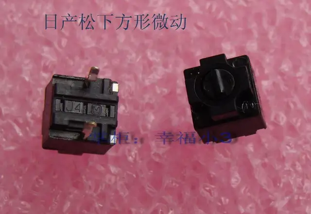

Регистрация: 02.03.2005
ekzoman
Не, совсем не игровое, даже для сингла. Не успевают кнопки делать резкие клики даблы и триплы, слишком мягкие даже в браузере, когда от каталога гоняешь по вкладками, пропускает нажатия, обычные микрики жесткие, более четкие.
Хотя на красных каилхах логитек делает все свои сайлент мыши, но для играющих в браузер, как в игру, они тоже видать не лучшее решение. Придется переучиваться.
Попробую на днях поставить эти бесшумные вместо панасоников https://ae01.alicdn.com/kf/HTB1qVleRXXX ... 40x640.jpg
отвечающих за наклоны колеса вбок во всех логитеках, слишком уж щелкают. Посадочные места совпадают.
Вообще, на али можно найти алалоги всем кнопкам, даже дубовым миддл тактовым, стоит только поискать.
