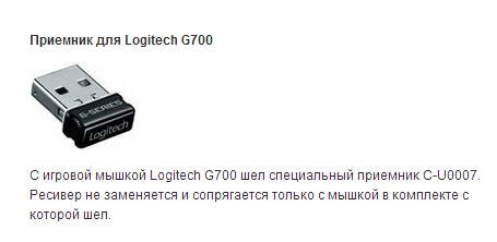

Купил мышь g700, привезли мне её без блютус адаптера, к сожалению, обменять мышь не получается, потому как проверял комплектность посылки уже в офисе.
Просьба отозваться тех, кто менял себе мышь g700 по гарантии - если у вас остался блютус приемник от "утопленной" мыши, я бы его с радостью купил. Кто может его выслать по Украине (Запорожье) - напишите в личку, пожалуйста!
Регистрация: 27.04.2006
dvachisla там не блютус, а беспроводной ресивер C-U0007,
хотя вот что пишут на сайте лоджика, может ничего и не получится
Snap2.jpg [ 43.11 КБ | Просмотров: 2825 ]
софтина Unifying Software у меня его не видит, пиши в сапорт, они тебе точно все расскажут

Она и не должна видеть. Ресивер G700/700s работает только с G700/700s (они взаимозаменяемы только между этими двумя моделями). А вот экземпляр (чтобы были из одной коробки) не важен, создать пару можно этой утилитой http://www.logitech.com/en-us/support/g ... 105&bit=64
Он не подойдет. Ресивер этой мышки https://www.google.com/search?hl=en&q=993-000404

4e_alex надо будет попробовать эту тулзу еще, ты её на работоспособность не испытывал?
4e_alex писал(а):
Ресивер этой мышки
они походу все(большенство) свои ресиверы как C-U0007 маркируют, только парты у них разные и поддержка Unifying(на которых оранжевую звездочку рисуют) я так понимаю там частоты разные с ресиверами от ж700

Да, модель действительно одинаковая, а вот P/N разный. Не разбирал, но отличия между ресиверами Unifying и G-серии должны быть на уровне микрокода и VID/PID устройства. Версия G-серии работает на скорости порта 1000Гц и не подхватывает более одного устройства за раз. Возможно, что и другие каналы радиочастот используются. В любом случае, переделать один в другой вот так просто не выйдет.
Я точно знаю, что она работает, менял так местами привязки на 700. Не знаю, почему ты считаешь, что какой-то рекламный сайт дилера имеет непосредственное отношение к Logitech. Там может быть написана любая фигня.

с этим полностью согласен, но нюансы могут быть...
