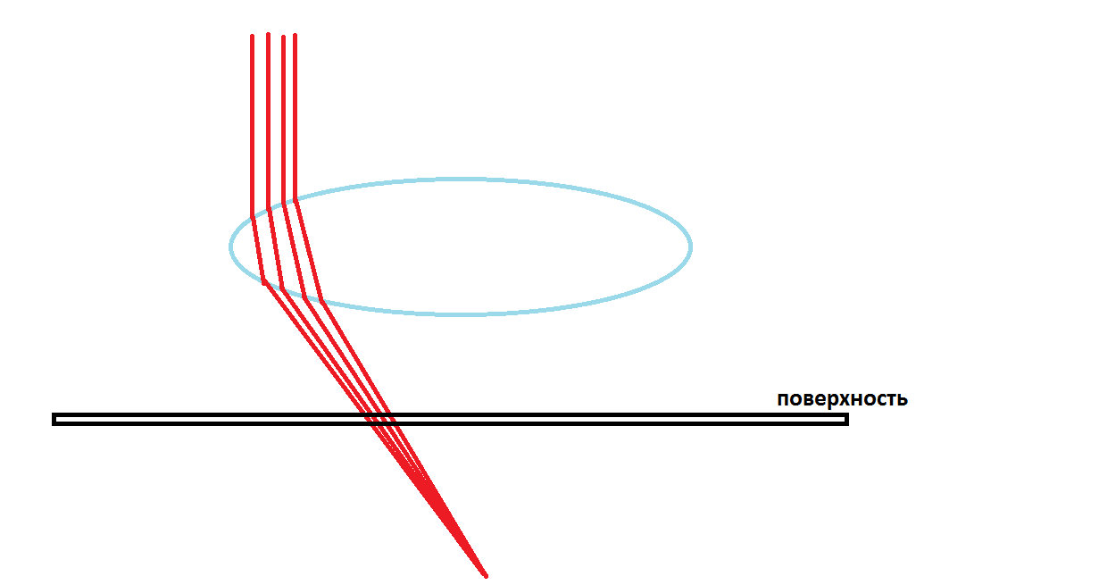

Из-за того, что линза смещена - трекинг под углом. Уже который раз повторяю. Короче, всё точно так, как я написал.
ssss.png [ 5.89 КБ | Просмотров: 827 ]
И опять же, твой друг посмотрел на линзу, понял что она не стоит под углом, но это не значит, что луч попадающий в линзу не в центре, не преломляется. Чтоб определить угол его преломления, нужно знать что там за линза и её параметры, а так же расстояние сенсора от центра.
Вот примерно то, что я тебе пытался всё это время донести
http://ege-study.ru/ru/ege/materialy/fi ... od-luchej/
Отрезок AB - это примерное местоположение нашего сенсора.
Так что не выдумывай(те) глупостей про то, что нет там никакого трекинга под углом
Ps: зато я понял где сам ошибался, трекинг всё же будет именно в центре линзы находиться, но при этом всё ещё под углом, как у лазеров, просто другим методом

AloneInTheDuck писал(а):
С чего такой вывод?
какой? то что оптика вертикальная ? так свойства линз никто не отменял - фокус происходит на плоскости которая параллельна, поверхности с которой лучи отражаются или другими словами, если поперечная ось линзы параллельна поверхности с которой идут лучи, то фокусироваться лучи будут на плоскости которая параллельна поперечной оси и соответственно параллейна исходной поверхности. Т.е. нет никакого перескоса, даже не смотря на смещение относительно центра линзы.
ты перестань повторять за кемто, просто подумай или лучше нарисуй и все поймешь. :D
нам нужно чтобы на матрице формировалась картинка рабочей поверхности в фокусе по всей площади.
если наклонить линзу, или матрицу или поверхность то фокусировка будет неравномерной на площади матрицы т.е. будет трекинг под углом, как ты пишешь.
Если поверхность параллельна линзе и параллейна матрице то картинка сформированная линзой на матрице будет с одинаковым фокусом по всей площади матрицы. Это даже не смотря на то что оптическая ось смещена.
Есть разница - смещена или наклонена.

iG0Lka
я отредактировал сообщение, перечитай. Там есть всё, и ссылки и рисунки. Просто и понятно
луч
рассматривать надо не один луч, а лучи от разных точек рабочей поверхности т.е. от всего объекта.
нарисуй объект и проведи лучи от нескольких его точек и посмотри на какую поверхность они придут в фокусе.
Что бы ты понял если пятно на матрице смещено, относительно исходной поверхности, но при этом находится в фокусе - это не трекинг под углом, это просто горизонтальное смещение, при этом оно в фокусе и при этом оптика прямая :D
Как об стену :facepalm: :bandhead: 40х40 лучей точно так же будут иметь преломление в этой сраной линзе и смотреть на ковёр под углом. Пока не докажешь с физической точки зрения обратное с такими же иллюстрациями и ссылками - можешь не отвечать.
Как об стену
+1
:D
рассматривай не лучи, а изображение поверхности.
если оптика косая то после линзы, изображение на матрице в одной части будет в фокусе в другой не в фокусе. т.е. будет перекос фокуса из-за перекоса линзы.
если оптика прямая, т.е. поперечная ось линзы параллельна рабочей поверхности, то изображение на матрице будет иметь одинаковый фокус. т.е. не будет перекоса фокуса. И это не зависит от того какая часть линзы используется.
а если смещения не будет то преломления в линзе не будет? :D
пока не докажешь, что изображение из-за смещения относительно оси линзы будет иметь перекос фокуса, можешь не отвечать.
уже всё доказал. Нет смещения - нет такого преломления, видим поверхность под 90 градусов. Есть смещение - трекинг под углом. Ссылку ты видел. Могу даже нарисовать -

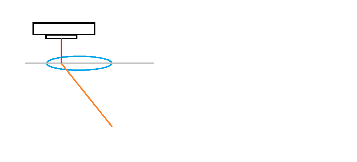

красиво чо...
а почему у тебя лучи от поверхности (коврика) идут под углом?
✅ РЕМОНТ мышек! ✅ смотрите на овито объявление с красным крестом ✅
Регистрация: 12.10.2016
iG0Lka писал(а):
красиво чо...
потому что ты уже какой час не можешь перейти по ссылке и прочитать :lol:

AloneInTheDuck сливаешься?
где на твоем рисунке плоскость матрицы?
на первом твоем рисунке, где отрезки А и В, луч входит в линзу параллельно оптической оси линзы, а на твоем рисунке луч входит под углом. Почему?
