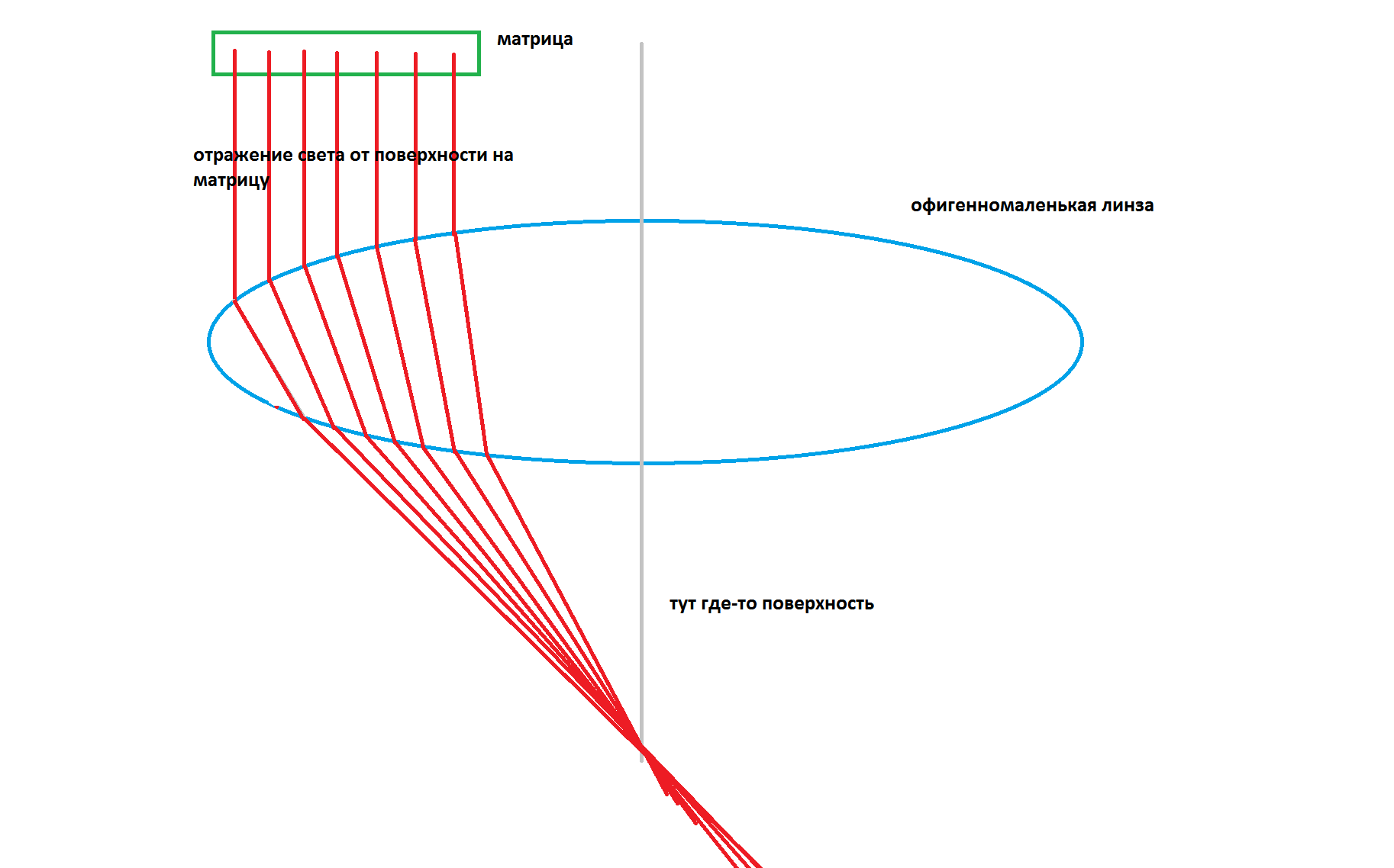

Ты издеваешься или реально не понимаешь? Ещё раз:
ффф.png [ 49.81 КБ | Просмотров: 1521 ]

AloneInTheDuck писал(а):
Ещё раз:
это ты похоже издеваешься.
еще раз почему у тебя лучи от поверхности идут под углом?
и кстати почему на матрицу идут прямо.
вот правильная картинка
вот чертеж из даташита чтобы у тебя не было сомнений что отверстие в корпусе сенсора , через которое проходят лучи на матрицу одной стороной касается оптической оси линзы

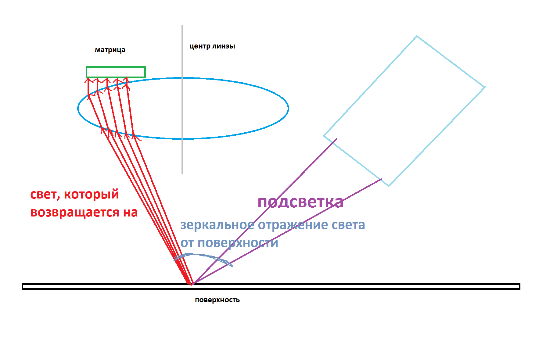

Ну извини, это физика :lol: Угол падения равен углу отражения
Безымянный111.png [ 53.6 КБ | Просмотров: 1450 ]

AloneInTheDuck зеркальный коврик? ну круто чо.
для примера берем фонарик и светим под углом на коврик или на любую не отражающую поверхность...
https://habrastorage.org/webt/sy/tm/st/ ... prawa.jpeg
по твоему выходит что световое пятно от фонарика глаз увидит только в точке С :D
я кстати наверно тебя огорчу но вполне вероятно, что в 3360 стоит 2 светодиода, по крайней мере на чертеже они представлены
https://habrastorage.org/webt/zv/jk/qt/ ... cxctio.png
А вот тут интересней -
"При отражении света от неровной поверхности отраженные лучи расходятся в разные стороны (см. Закон Ламберта). По этой причине нельзя увидеть своё отражение, глядя на шероховатую (матовую) поверхность. Диффузным отражение становится при неровностях поверхности порядка длины волны и более. Таким образом, одна и та же поверхность может быть матовой, диффузно-отражающей для видимого или ультрафиолетового излучения, но гладкой и зеркально-отражающей для инфракрасного излучения."
Физика - беспощадная и безжалостная тварь :lol:
