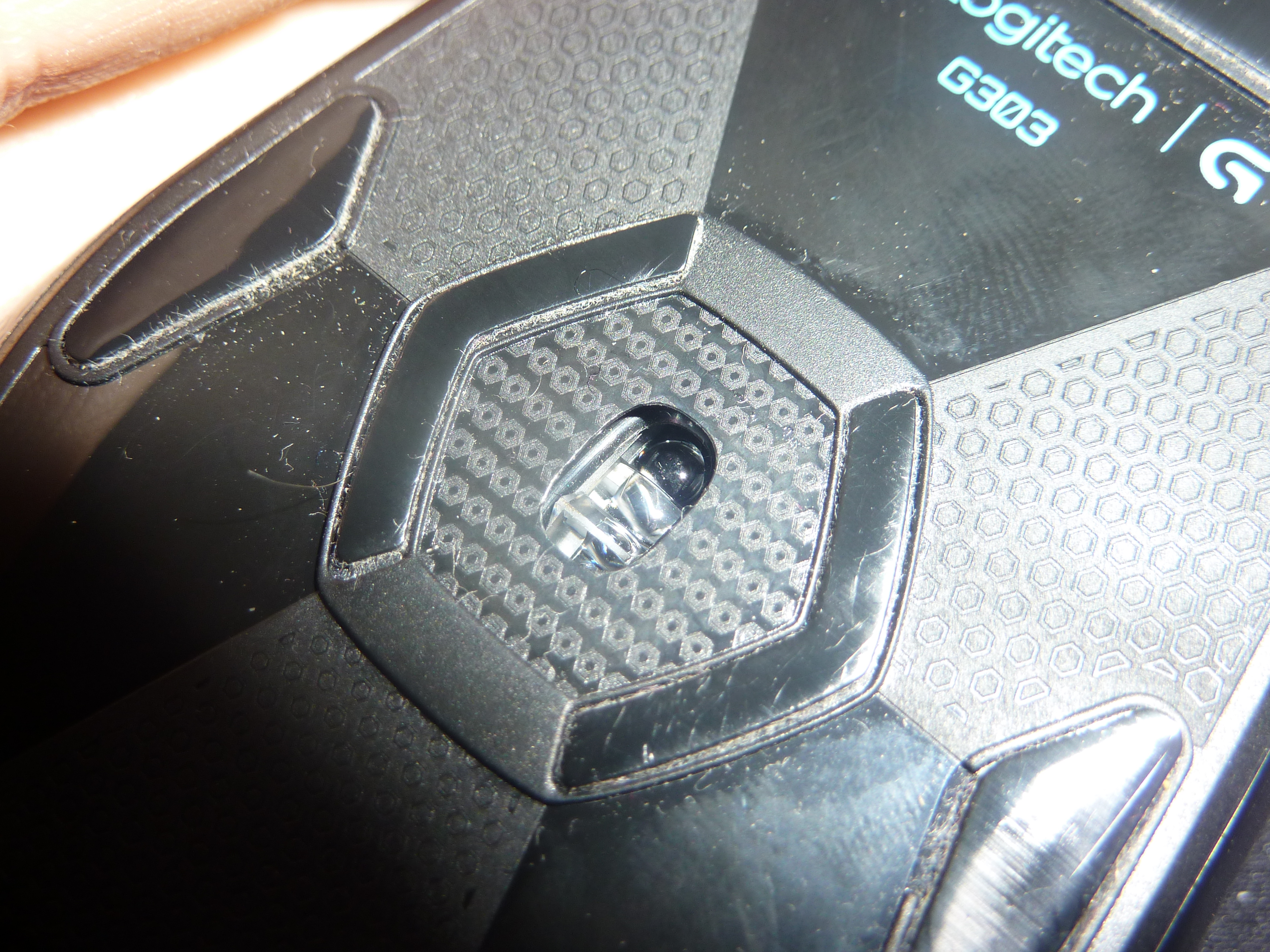

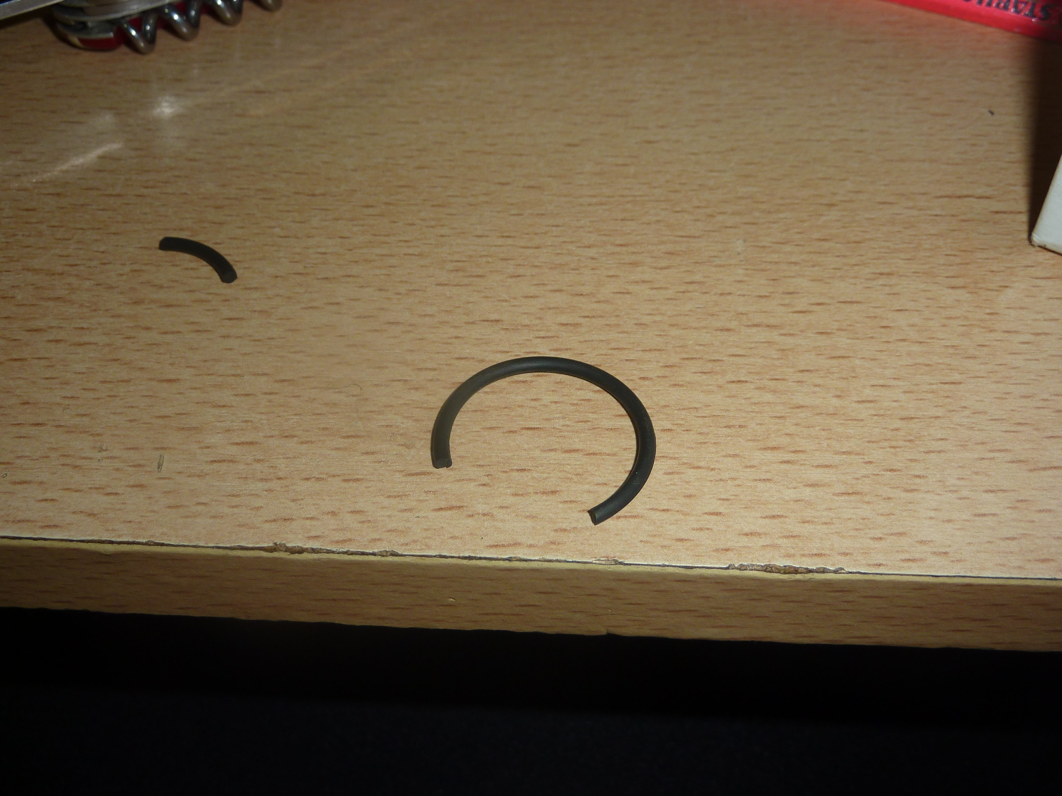

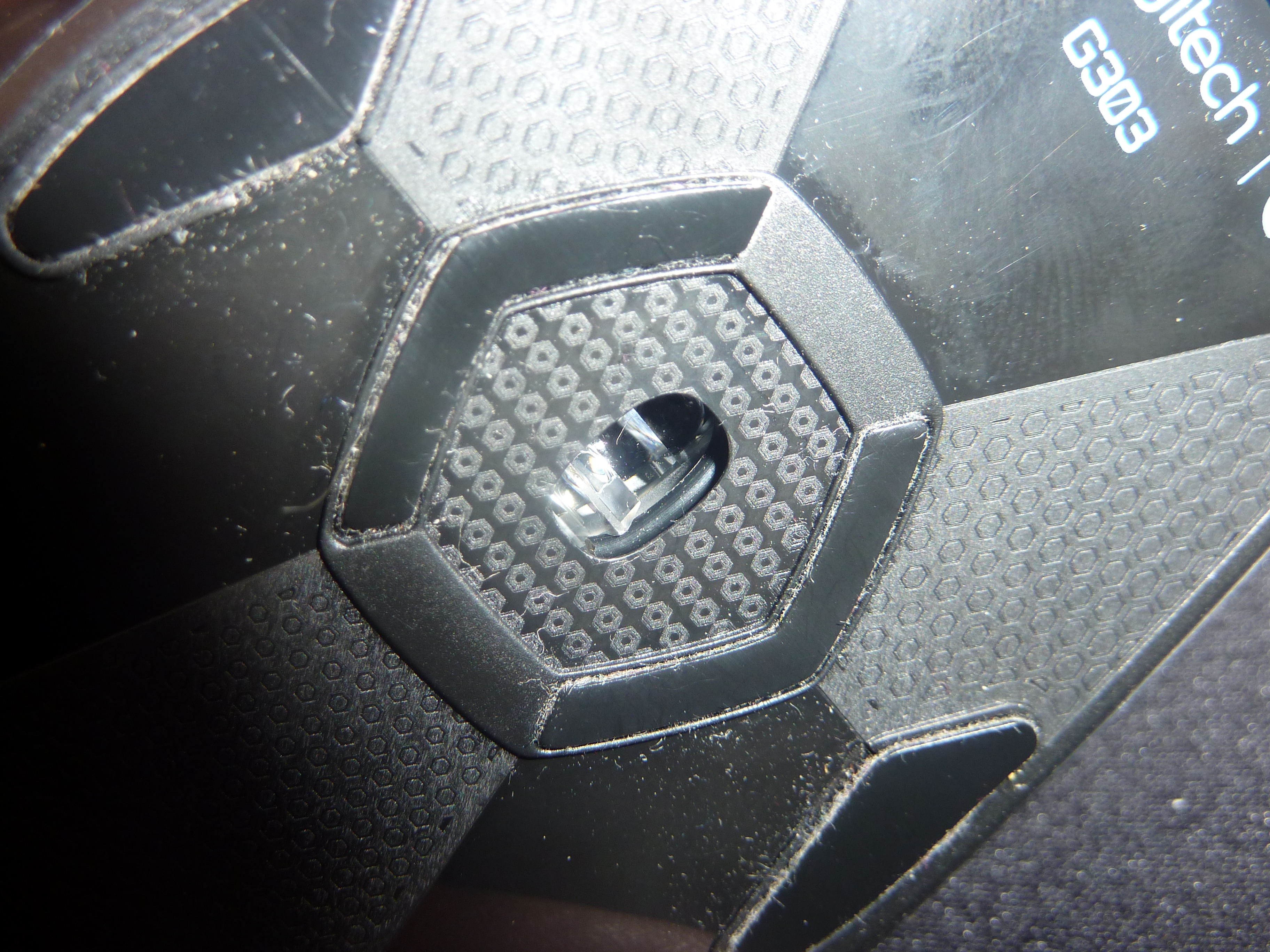

Стал счастливым обладателем данной мыши)), урвал за 3000р. Болтанку сенсора убирал резиновыми кольцами продаются в автомагазинах, резинотехники. Себе сделал из 2х тоненьких т.к. проще доставать, фиксируют надежно, на 12000 дпи при сильной тряске с заклееным изолентой сенсором, курсор стоит колом. (Резина маслобензостойкая в таких колечках, не развалится через месяц).

dj_44
оригинальный метод - с боков, логично если есть опасения в капризном сенсоре или потери зеркальности грани призмы - но тут этого вроде нет, можно было просто над призмой, в щель между корпусом :
#77 + #77 + #77
и сам сенсор не болтается - только его линза, из за плохо прижатых во время горячей расклепки стоек-держателей линзы - горячая клепалка когда пошла вверх, утянула за собой шляпку заклепки и там образовалась щель
кто только щас в ветке - более ранний метод с клеем устарел https://forums.overclockers.ru/viewtopic.php?p=13575438#p13575438 - нерекомендуется применять всвязи с большей вероятностью потерять 3-летнюю гарантию логитека на мышку
#сенсор_g303 #стук_сенсора_g303 #звук_сенсора_g303 #дрожание_сенсора_g303 #ремонт_сенсора_g303 #линза_g303 #стук_линзы_g303 #звук_линзы_g303 #дрожание_линзы_g303 #ремонт_линзы_g303 #дрожание_курсора_g303 #logitech_g303 #logitech_g303_ремонт #logitech_g303_pmw3366 #g303_ремонт #g303_pmw3366_ремонт #g303_pmw3366_линза

Да у меня получилось, что наибольшая фиксация с боков, и у меня там 2 резиночки расположенные буквой U, пробовал распирать одной более толстой, но потом выковыривать ее очень неудобно, поэтому оставил 2 маленькие, хотя одна толстая очень хорошо зафиксирует, практически по всему кругу. (Вариант с разборкой и проклейкой сразу откинул из за проблем с гарантией)

dj_44
ненужна там суперфиксация - линза сидит на направляющих и сам корпус с пазами под её ребра, чуть появился прижим и фиг с ним - главное ведь чтоб линза не ездила вправо-влево при резкой остановке мышки, а всё остальное компенсирует дикая скорость сенсора
если неохото на призму чтото прижимать - можно и спереди, перед купольной выпуклой линзой
чашка линзы у 303 502 замкнутая, без доступа во внутрь корпуса - в любом случае всё можно вынуть бесследно - если не железками там ковыряться, и не покорябать пластик
а лод от этого меньше не становится, ведь света меньше попадает?
dj_44 хороший метод, ток интересно как поведет себя пластик от соприкосновения с резиной, иногда бывает что резина его разъедает.
Регистрация: 12.06.2009
Откуда: Самара
Фото: 88
OLD Hunter
почему меньше - между призмой и корпусом уже нет никакой подсветки - все дела перед призмой, там где круглая линза и вторая малозаметная выпуклая, между призмой и явной круглой
сама круглая - хз что это точно, но предположительно она и есть лод - я её заметно повредил горячим, когда термоклей заливал, но мышке пофиг, вообще ничего не изменилось в поведении
