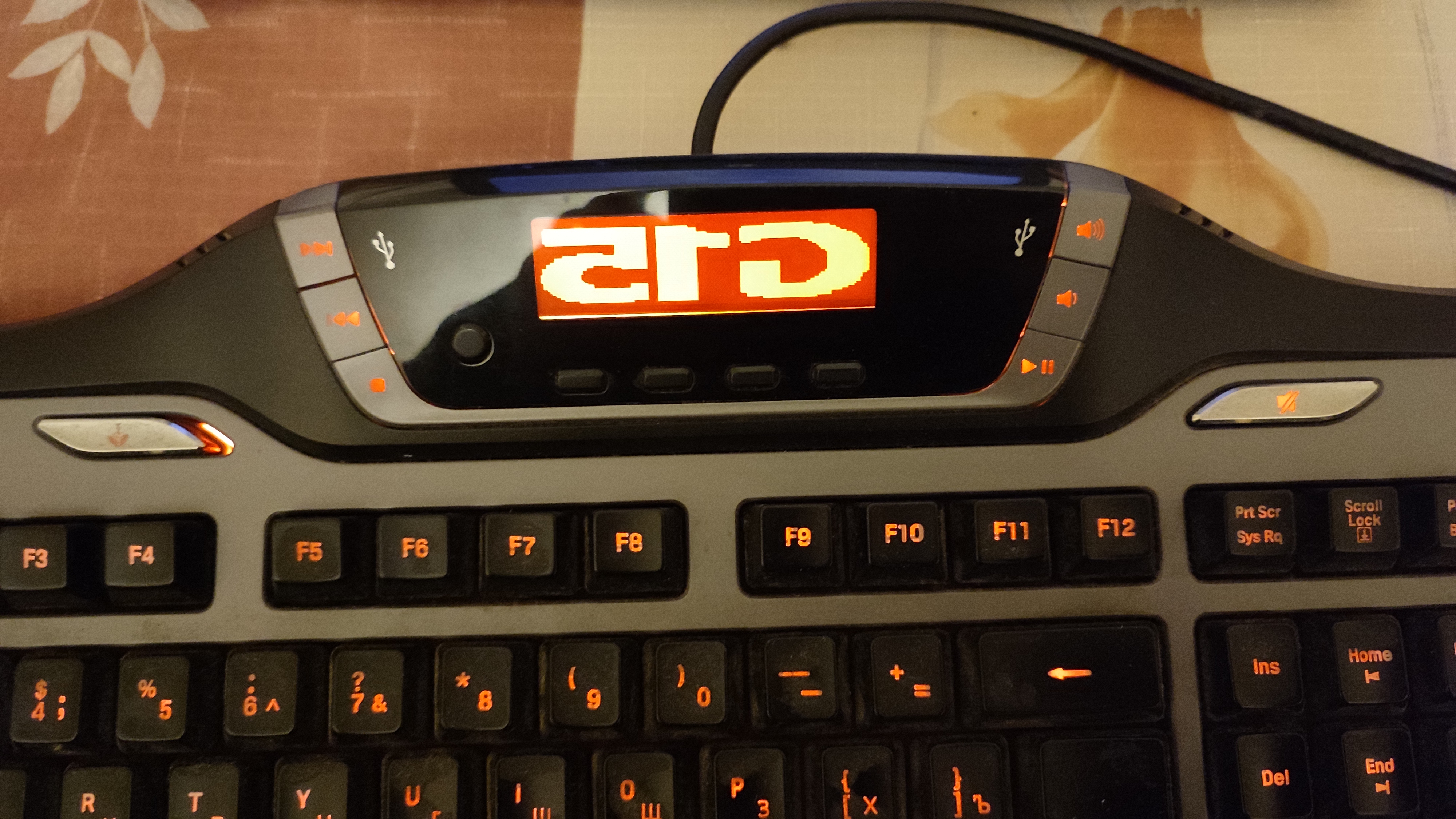

Умирает экран G15.
Ну, как умирает.) Сначала начал чудить вот так. До загрузки LGS. После загрузки, всё норм.
Потом, просто перестал выводить какую-либо инфу, только моргал подсветкой. Разобрал, протёр шлейфы, собрал, экран включился, но опять такая картинка. Что это такое, можно как-то локализовать проблему?
IMG_20221104_175042.jpg [ 3.97 МБ | Просмотров: 5114 ]

приобрел еще одну такую, в итоге выяснил, проблема была в шлейфе на экран
