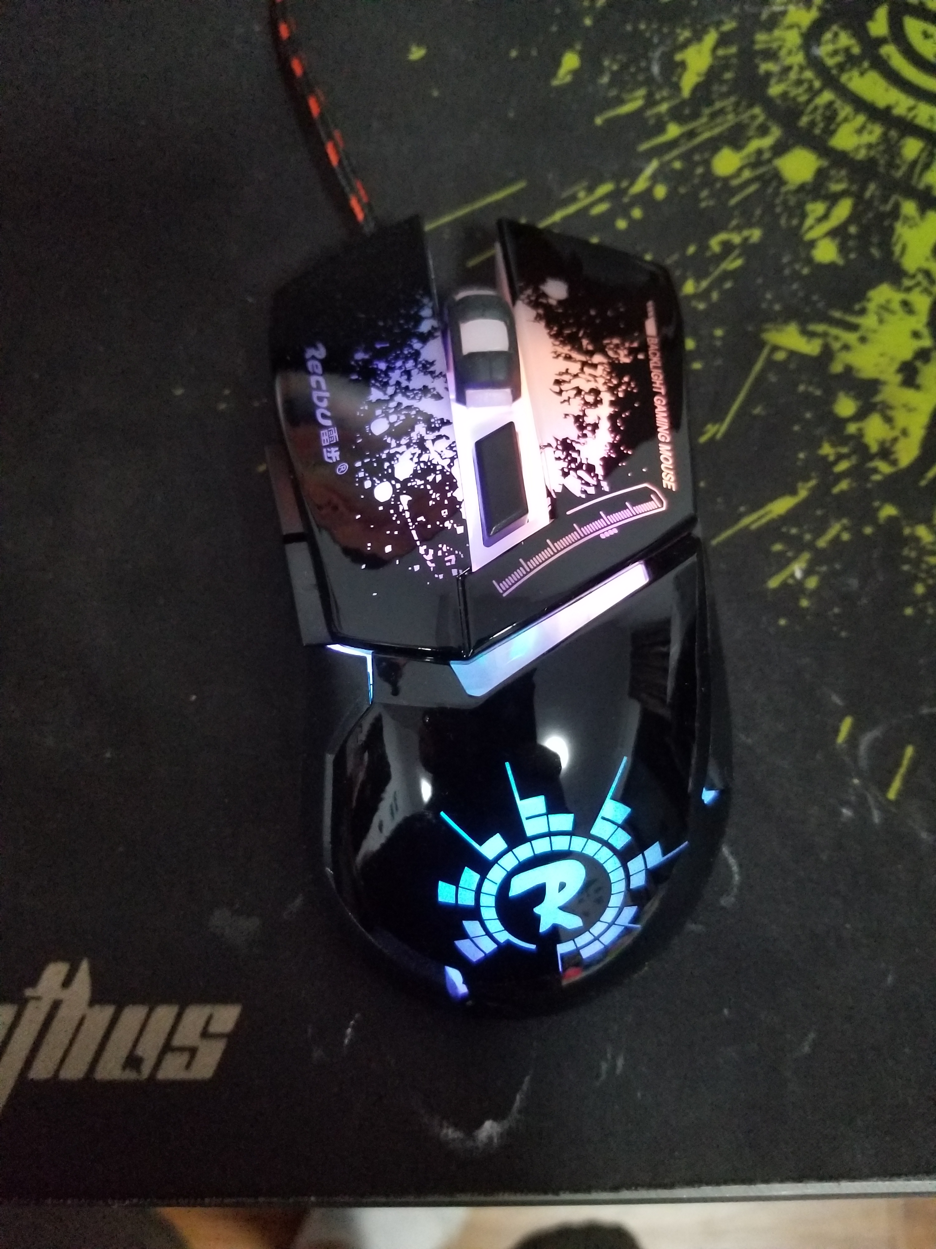

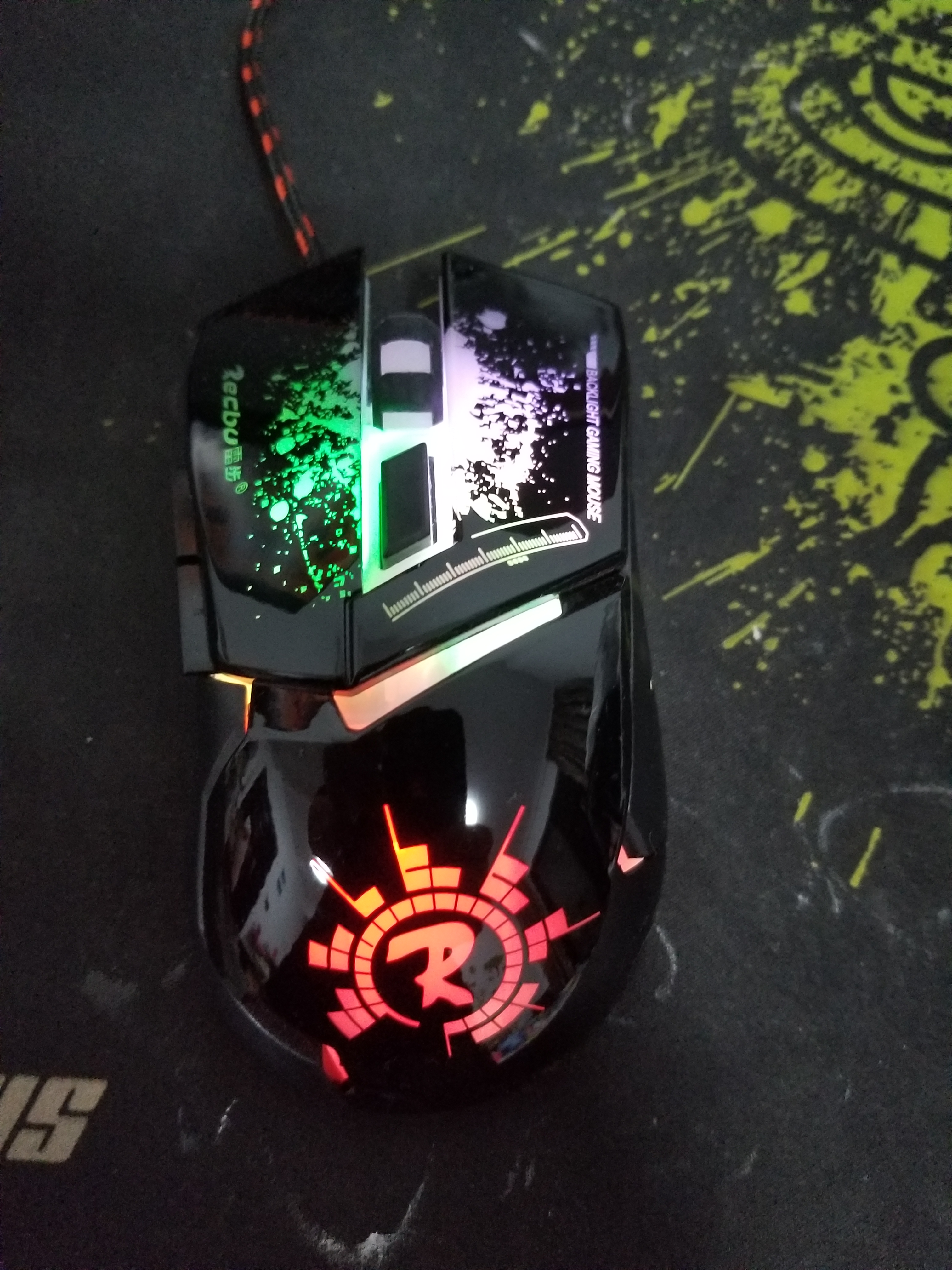

Как вам моя новая мыша? светится всеми цветами радуги)))
3.jpg [ 2.41 МБ | Просмотров: 1388 ]
2.jpg [ 3.05 МБ | Просмотров: 1388 ]
1.jpg [ 2.99 МБ | Просмотров: 1388 ]

Alexshanghai Внешне традиционный китайский треш, объективный минус глянцевое покрытие.
