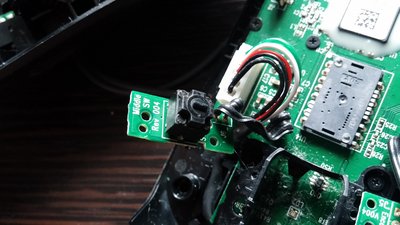

Pilad из всего этого ттс лучшие? у меня уже на двух g403 померли кнопки под скроллом, видимо на них стоят панасоники коричневые. Хотя не уверен, фотку родного прикрепил, может определите что это за микрик, на вид панасоник вроде. На али панасоники возможно местного разлива, поэтому и нажатие такое мягкое
Комментарий к файлу: G403 switch
20171025_120544.jpg [ 2.39 МБ | Просмотров: 1071 ]
Регистрация: 02.03.2005
DesertMt
Какие из них тише ттс или зиппи, точно не помню, микрики в мск, а я в сша сейчас, но если очень надо могу попросить посмотреть, в каком пакетике осталось 8, а в каком все и что на них написано.
коричневые панасоники с громким тугим щелчком кроме г700, я нигде не видел. На фото у тебя самый обычный черный панасоник.
Цитата:
местного разлива
Я уже писал несколькими страничками ранее, что микрики тогда, сейчас, с али и из мышей все разные. Мне надо было найти тихие микрики, без звонкого щелчка, накупил на али кучу разных на 6 тыс руб, всех фирм, разновидностей и цветов, все звонкие.
Купил бу революшен на ибее, в состоянии полный развал, там еле слышные, как и привык. Перепаял в ремонте сотовых у какого-то мексиканца. Хотя наименование одинаковое, омроны 10 млн. Вот так лол.
Кстати мекс выпаивал очень круто, залил все 3 ножки микрика припоем сразу, положив кусочек прутка и расплавив, микрик выпал :applause: , никаких отсосов, фенов, паяльных станций ничего, только потом оплеткой по дыркам прошелся, перед этим стряхнув жидкий припой с платы, резким движением в мусорку. СУПЕР СПОСОБ. Распаять двухплатную, двухэтажную мышь типа г700 или г500 нефиг делать и дорожки не повредишь никак вообще.
Регистрация: 04.05.2008
Откуда: www
Pilad тот панасоник который стоял на G403 по нажатию раза в 2 туже чем тот что я купил на али, он при вращении колеса иногда нажимается случайно. Ломаю голову где взять такой же ну или хотя бы близкий по силе нажатия.

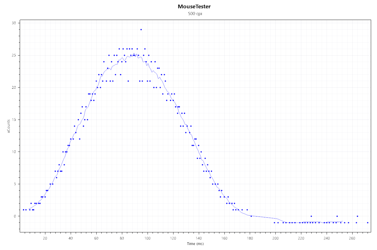

выставляешь свой dpi, жмёшь collect, зажимаешь лкм и проводишь по ковру. Для получения результатов жмёшь plot
Получаешь график
ddddd.png [ 74.24 КБ | Просмотров: 844 ]
Это график отчётов смещения мыши по горизонтали посылаемых мышью (вертикально на графике) относительно времени (горизонтально на графике)
В правом нижнем углу можно так же посмотреть задержки между отчётами мыши, герцовку и просто траекторию.
Уже были результаты тестов в этой теме, в поиске находятся по слову mousetester

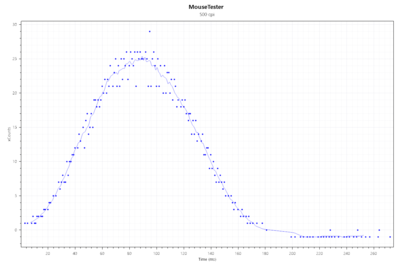

Спасибо! А водить как по ковру, по кругу, квадратами, резко или медленно?
И что есть эталон тестов, с чем сравнивать, где есть эталонные значения? Грубо говоря что я должен понять по этому тесту?
Вот твоя диаграмма выше, как её читать, это хороший или плохой результат?

Регистрация: 12.10.2016
Обычный рывок в сторону. Сравнивай с тестами 3366. Моя диаграмма - это посредственный результат, потому что это 3059

Забыл упомянуть, мышка у меня rival 500, т.е. сенсор 3360, можно где нибудь глянуть эталонные графики для него? На что собственно равняться нужно.
Если загружать сюда скрины, то нужно все графики которые выдаёт программа? Там их просто очень много в списке!

mafiksd писал(а):
Analog Ага, спасибо!
Я не просто так говорил про поиск в теме. Тут всё есть.
[spoiler=]Еще раз результаты в Mousetester для g403:
1) 500Hz, 800 dpi, коврик CM Swift-RX, дефолтная калибровка, первая в спойлере фотка - опция угловой привязки выключена, вторая - опция включена.
[spoiler=а) xCount vs Time]#77
Все скрины не нужны, нужен xcount vs time. Перед сохранением скринов нужно снять галочку в правом нижнем углу с "fixed size png"
