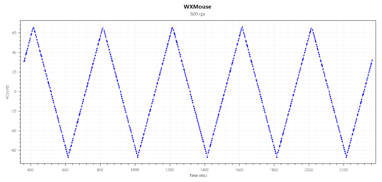

Регистрация: 24.07.2012
Фото: 5
iG0Lka писал(а):

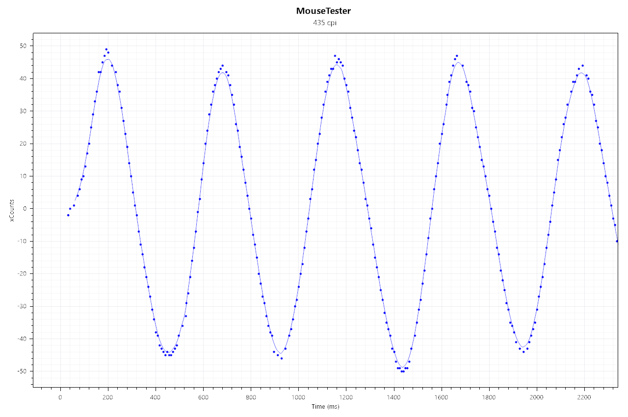

1. влево вправо по длине коврика, скорость примерно 1м/с (смотреть на графике скорости)
Спасибо! Уж не знал какой график нужно, сохранил все, частота 1000Гц, коврик Razer Goliafus (alpha) Speed:
iG0Lka писал(а):
2. делать круги по высоте коврика, скорость примерно 1м/с
Что скажите по результатам? Старался делать по вашей инструкции, всё правильно сделал? Как читать результат?

Регистрация: 05.01.2006
Откуда: мск
Фото: 5

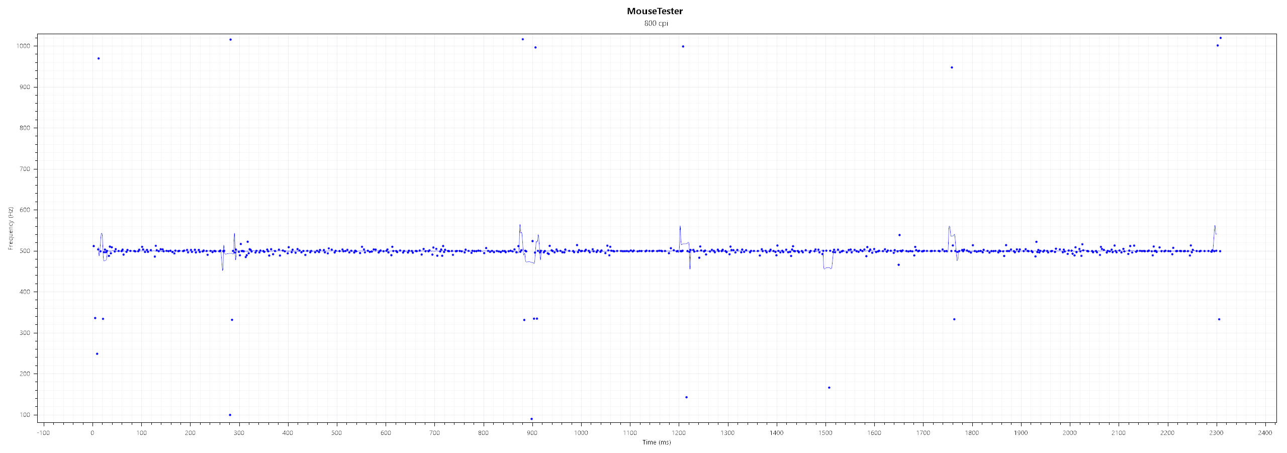

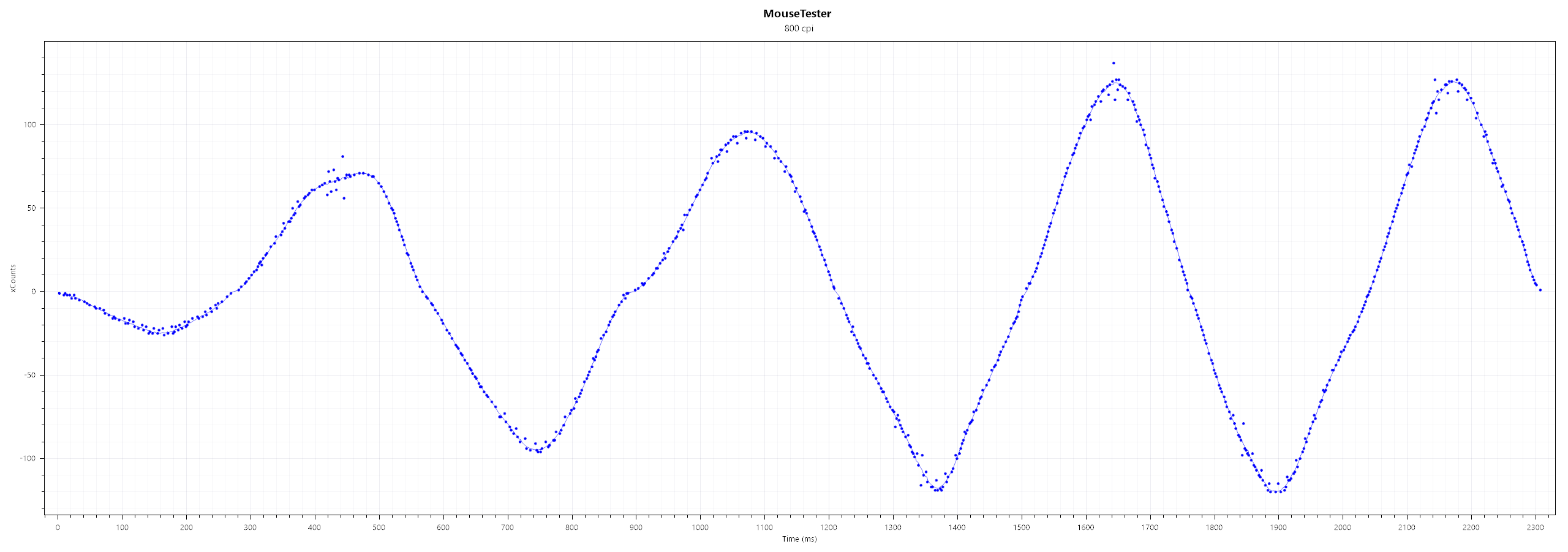

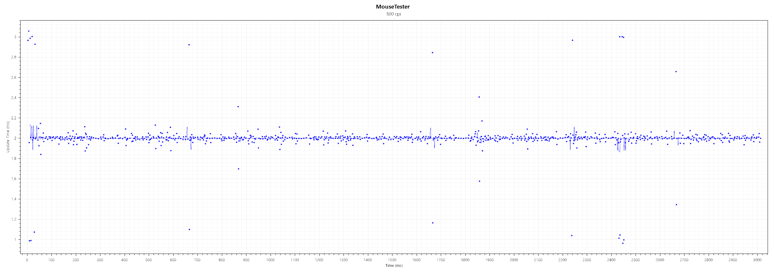

mafiksd сделайте пожалуйста тоже самое на частоте опроса 500Гц.
нужны графики
xCounts
Interval
Frequency
xVelocity
Двигать влевовправо надо 4-5 раз
Кружки надо рисовать поаккуратней.
для этого надо разобраться как работает мышь, поняв как работает мышь, можно представить себе как будет выглядеть на графиках идеальный или хороший результат. А уже после этого, если чтото вызывает сомнения в работе конкретной мыши проверять именно этот аспект работы мыши.
Иначе придется удовлетворяться чужим мнением, т.е. сомнения все равно останутся. :D

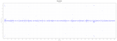

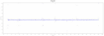

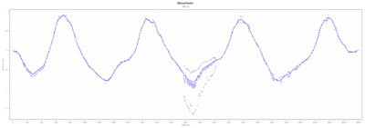

нужны графики
xCounts
Interval
Frequency

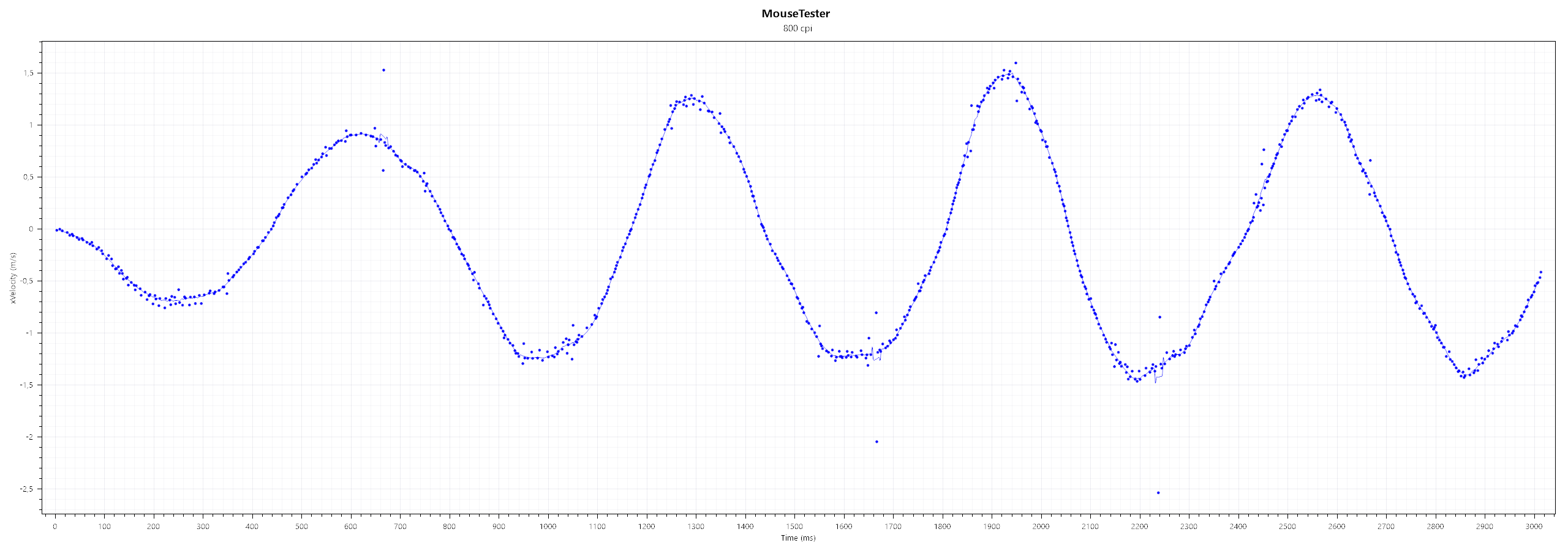

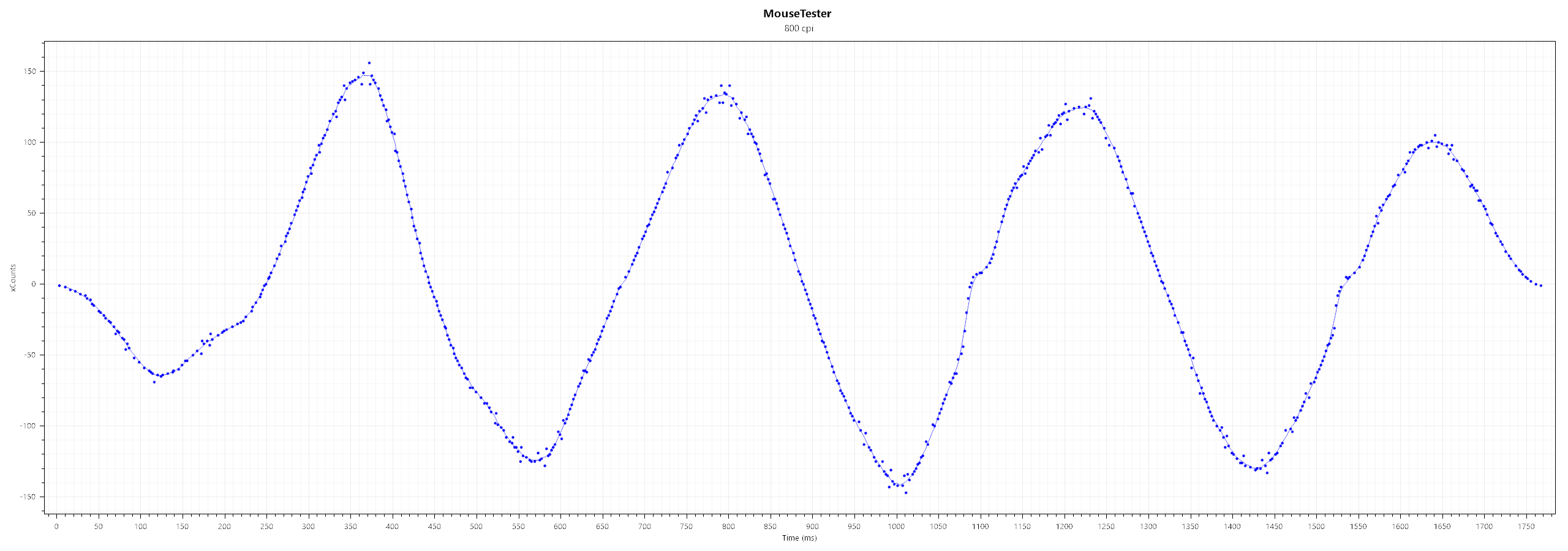

xVelocity

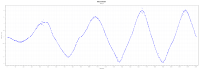

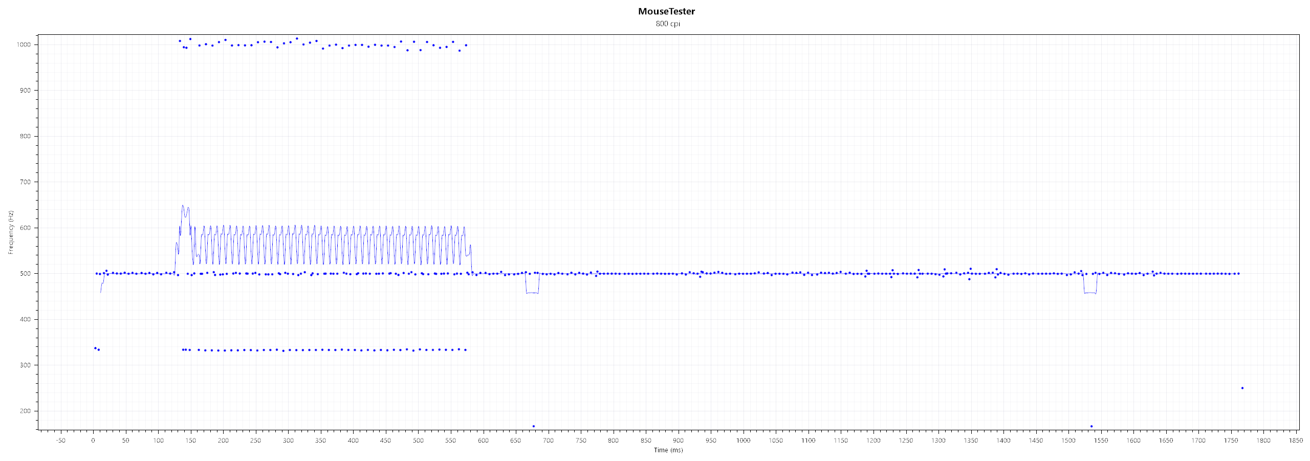

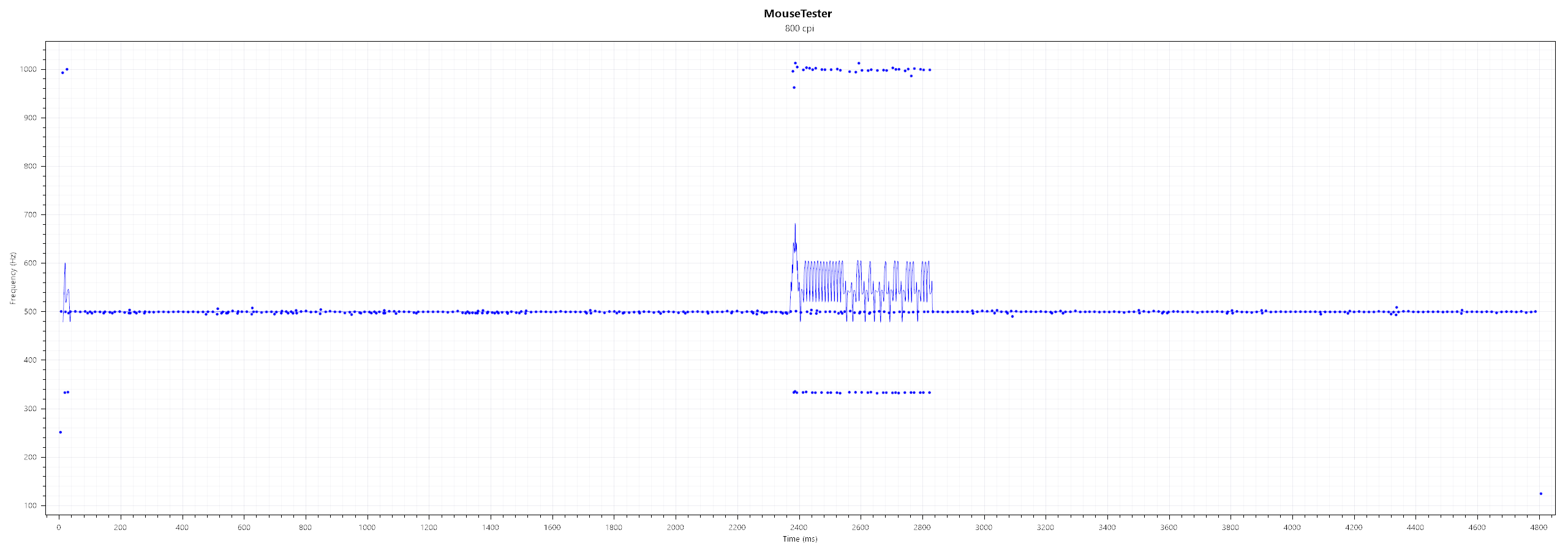

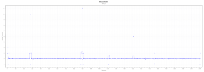

как вы просили, частота 500, примерно 4-5 раз влево и право быстро рукой на длину коврика.
a.png [ 201.84 КБ | Просмотров: 903 ]
b.png [ 150.85 КБ | Просмотров: 903 ]
c.png [ 166.59 КБ | Просмотров: 903 ]
d.png [ 182.7 КБ | Просмотров: 903 ]

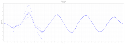

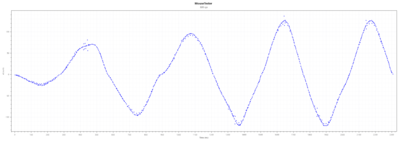

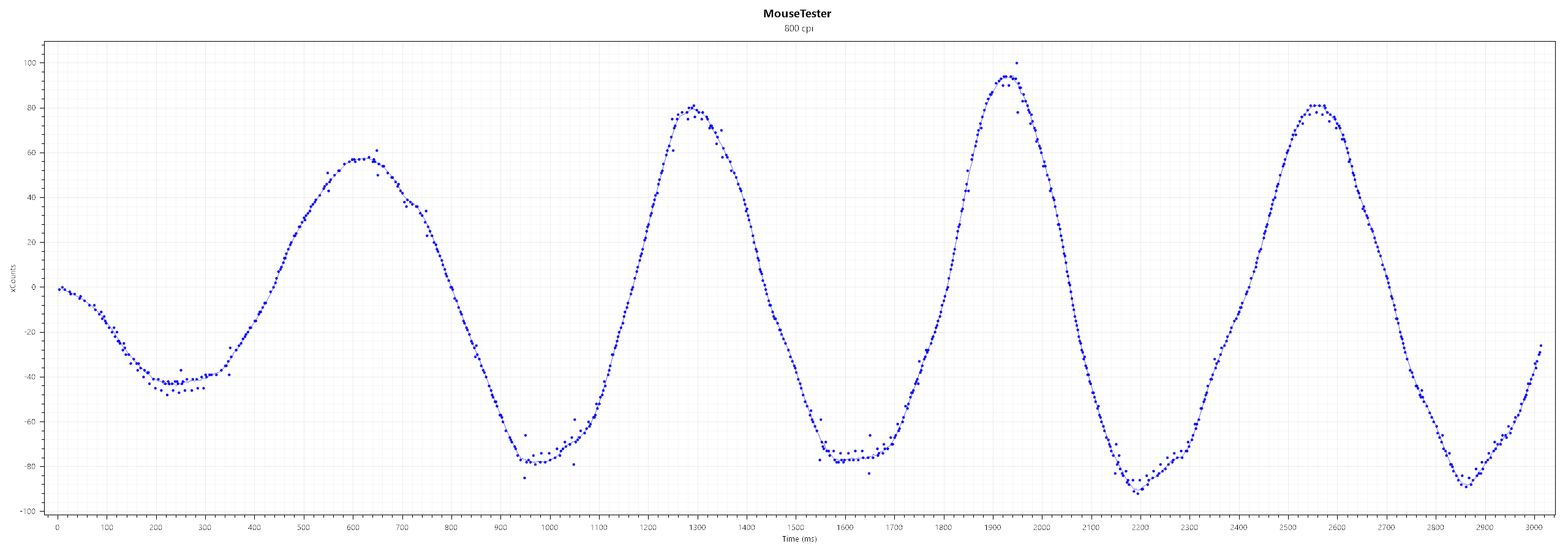

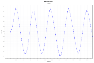

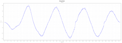

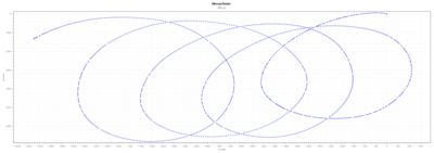

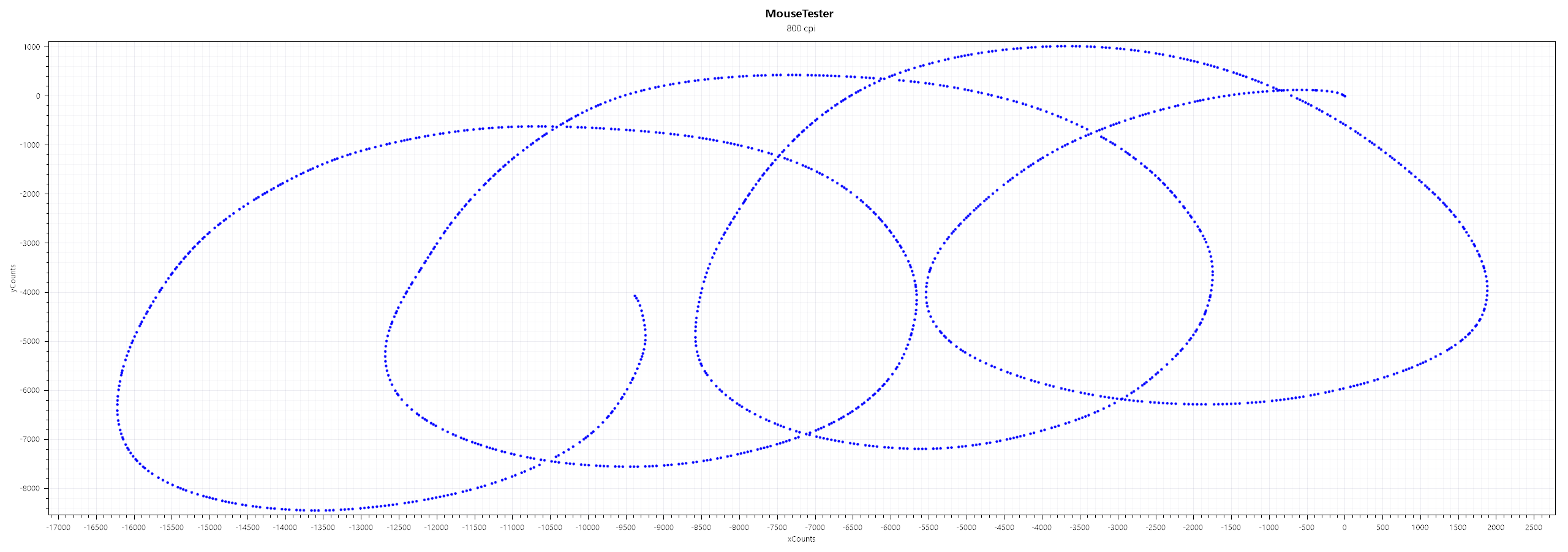

старался:
Вот
1.png [ 209.29 КБ | Просмотров: 902 ]
2.png [ 169.8 КБ | Просмотров: 902 ]
3.png [ 97.51 КБ | Просмотров: 902 ]
5.png [ 158.14 КБ | Просмотров: 902 ]
44.png [ 131.49 КБ | Просмотров: 902 ]

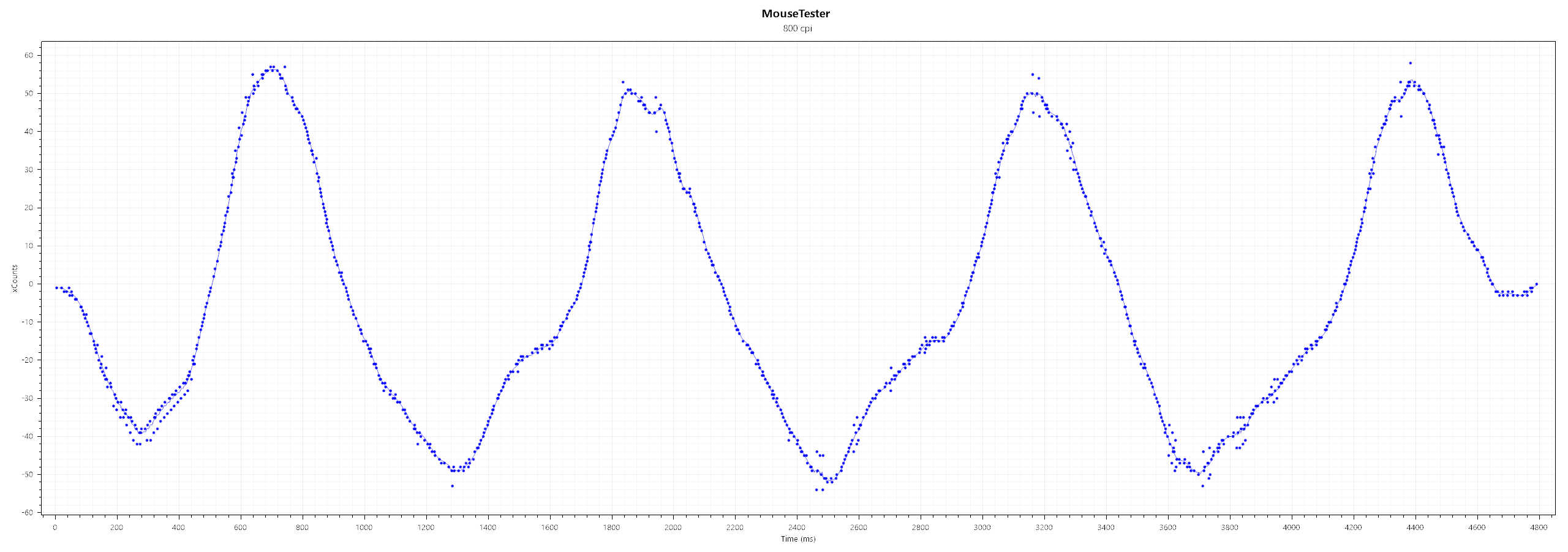

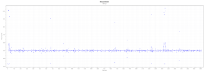

Как Вы и сами видите на 500 графики выглядят слегка более красивыми :D
но при этом можно видеть, что иногда с опросом usb происходит какая то бяка.
Частота начинает метаться, от 333 до 1000, вместо стабильных 500.
На графиках в это время также можно видеть всякие бяки.
Но по факту это не критично и на практике, с вероятностью 99%, Вы не заметите ничего особенного в работе мыши.
Больше всего напрягают изломы на графиках при рисовании "кружков", как я и говорил там должны быть почти идеальные синусоиды.
Примерно вот как эти (сделал тест своей мышки, сенсор 3360)
Изломы могут быть из-за включенного в драйверах ускорения (у разер есть такое) либо из-за какой либо еще дополнительной обработки, которая действует между сенсором и системой, либо в самой системе (например включена галочка "повышенная точность").
Фото: 5
Всё хреново, мышь гавно, выбрасывать на Авито? 3360 себя не оправдал?

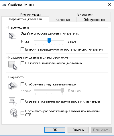

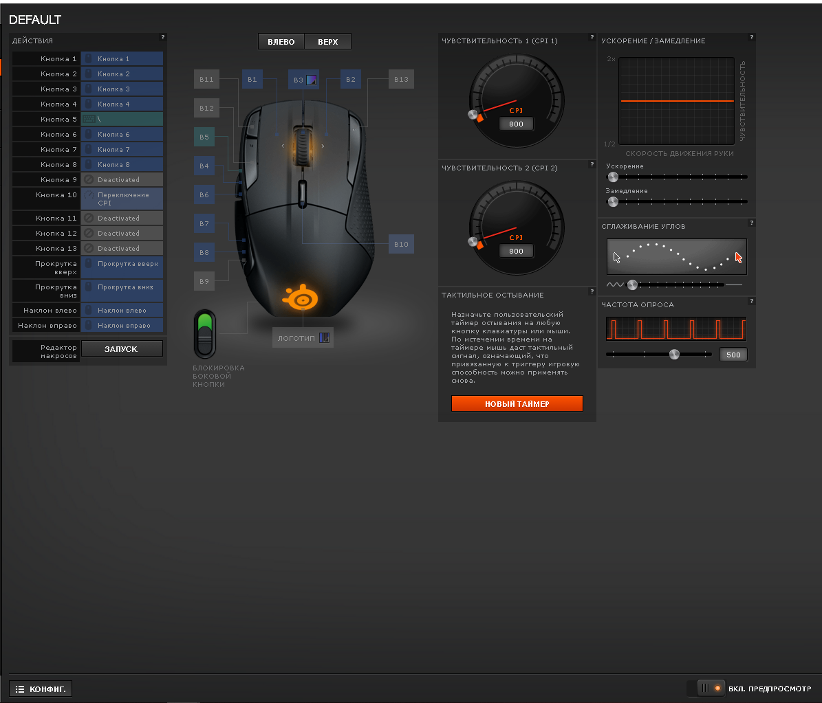

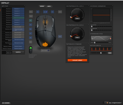

Вот что включено в дровах и в Винде:
2018-07-15_210530.png [ 148.96 КБ | Просмотров: 810 ]
2018-07-15_210643.png [ 11.17 КБ | Просмотров: 810 ]
Мне самое главное точность в играх, а графики говорят что её не будет?

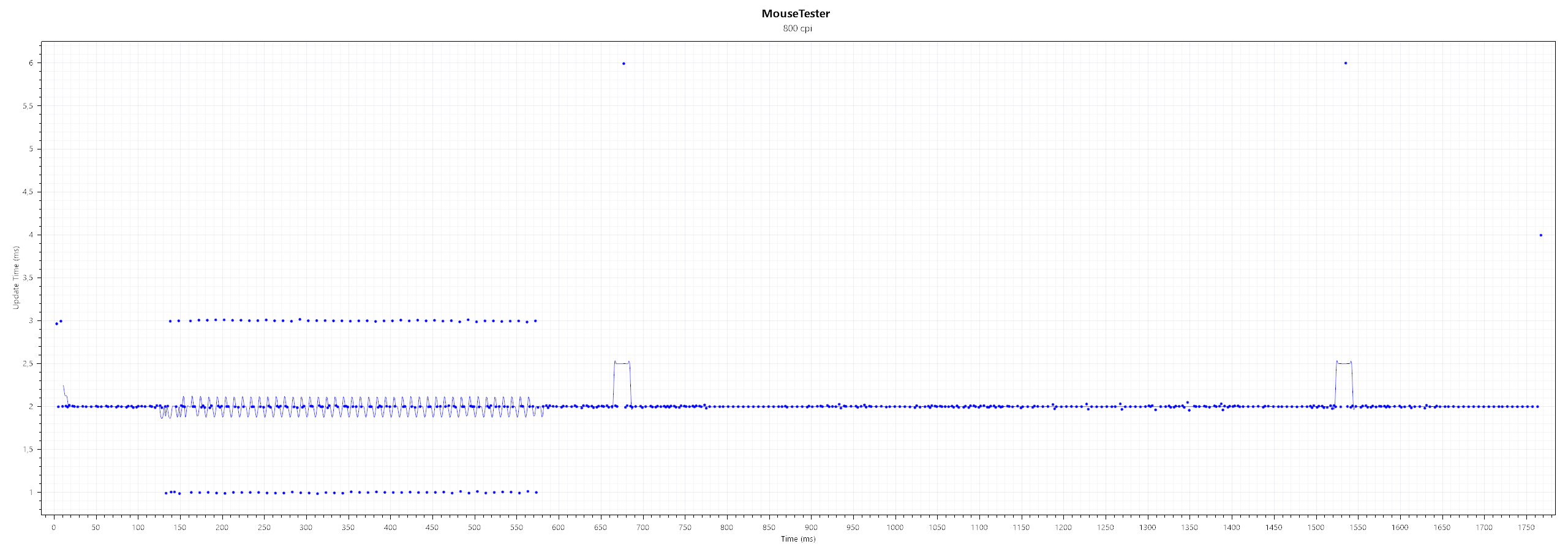

Откуда: мск
Фото: 5

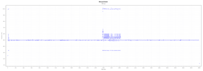

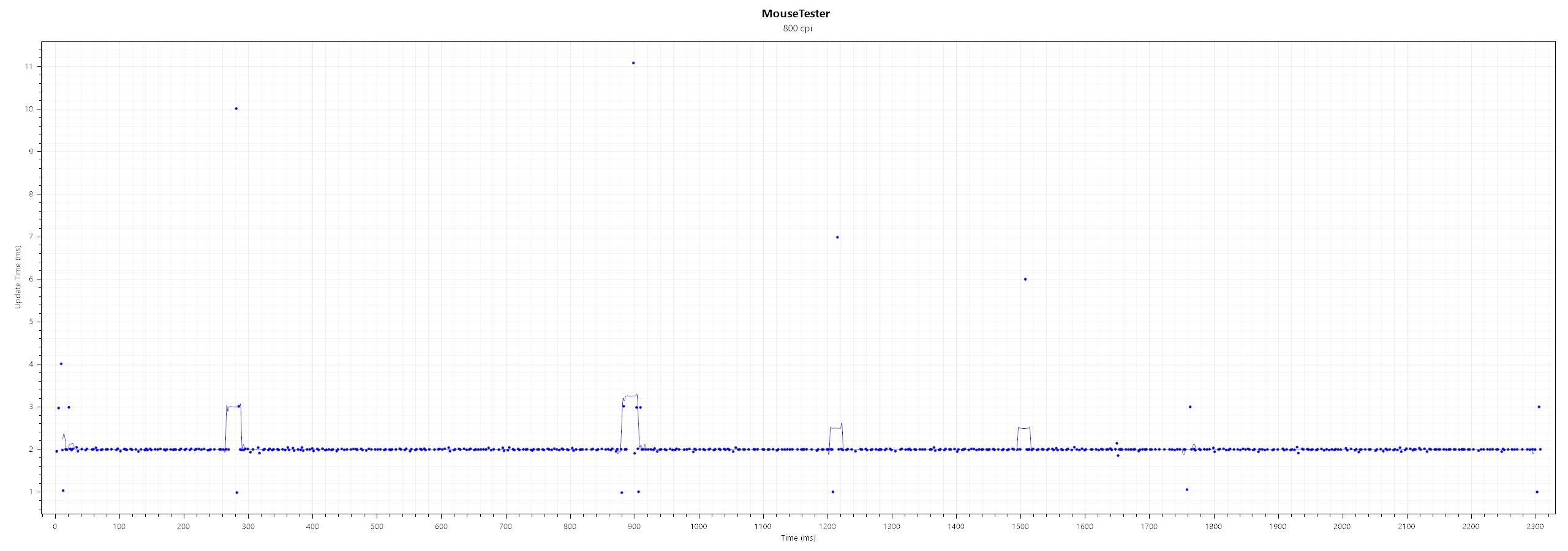

AloneInTheDuck писал(а):
при медленных движениях пакетов меньше посылается, все эти проги считают только пакеты
так на соседних участках скорость такая же :D
вот график частоты опроса при рисовании кружков, график сохранил вместе с тем что выше приводил.
Частота опроса падает когда смещение равно нулю.
И кроме того на графике 500Гц, понятно когда частота падает, при смене направления движения, т.е. короткий момент когда скорость равна 0, но откуда при заданых 500Гц, берется 1000Гц?
да обычная мышь, но изломы меня бы напрягли и я постарался выяснить откуда они.
Например попробовал бы разные коврики, разные частоты опроса.
3360 отличный сенсор, если есть какие то кривости, то это либо мыша (её дрова) либо настройки системы.
mafiksd писал(а):
и в Винде:
а где в винде?
сколько скорость указателя и галочка "повышенная точность" ?

mafiksd писал(а):
Ну есть ещё китайски коврик который то продаж с Али, с картой мира.
Какую частоту поставить?
ну вот попробуй на нем.
ставь разные частоты и смотри при каких сочетаниях график будет более правильным - т.е. близким к гладкой синусоиде.
mafiksd писал(а):
Там же 2 скрина
теперь второй вижу. все правильно.
тогда не понятно почему такие искривления. Искривления свидетельствуют о том, что есть нелинейность передачи, грубо говоря ускорение.
Но при движениях влево/вправо это вполне может быть из-за особенностей движения руки или плохого скольжения коврика.
А вот при рисовании кругов, график должен быть практически идеальной синусоидой.

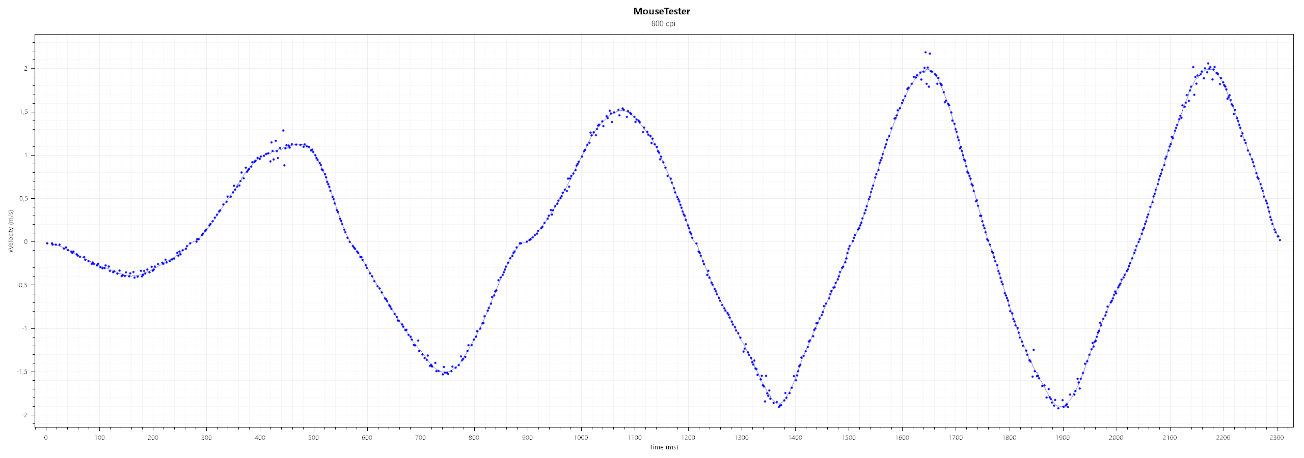

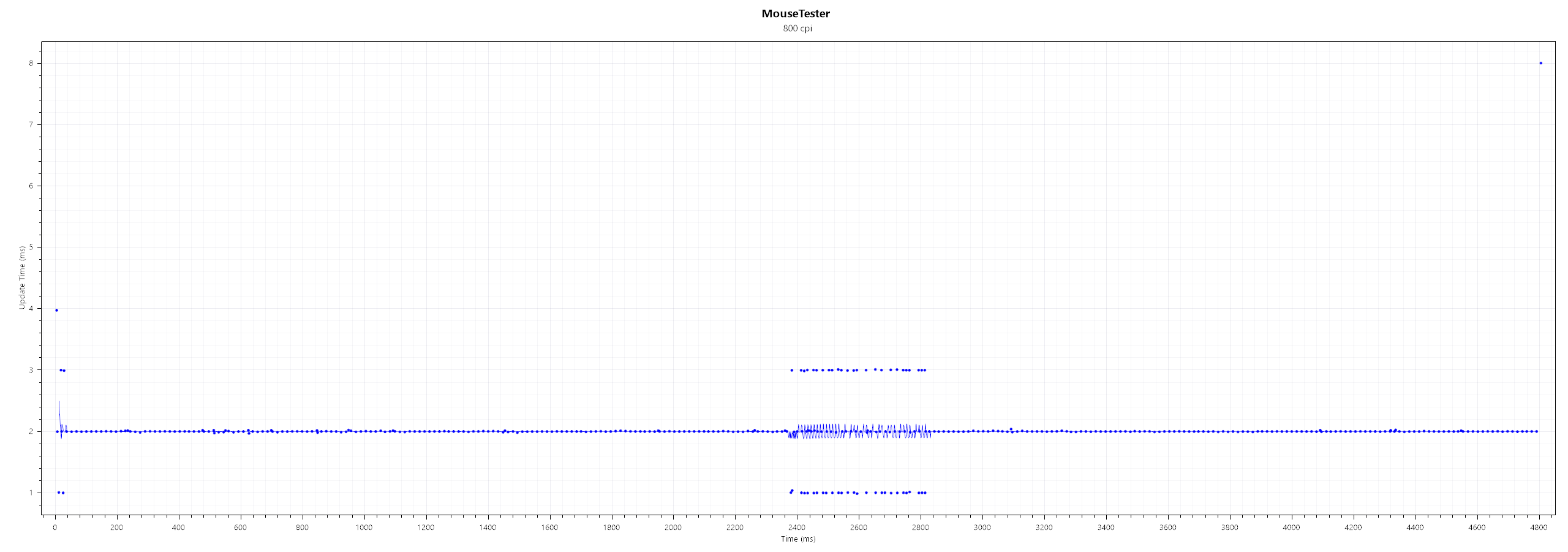

Фото: 5
Вот на китайском коврике, 500гц, 800дпи:
влево-вправо
1.png [ 143.75 КБ | Просмотров: 756 ]
2.png [ 100.48 КБ | Просмотров: 756 ]
3.png [ 129.63 КБ | Просмотров: 756 ]
4.png [ 148.08 КБ | Просмотров: 756 ]
Добавлено спустя 1 минуту 41 секунду:
Кружки:
11.png [ 208.84 КБ | Просмотров: 756 ]
22.png [ 170.32 КБ | Просмотров: 756 ]
33.png [ 130.33 КБ | Просмотров: 756 ]
44.png [ 122.6 КБ | Просмотров: 756 ]
55.png [ 162.69 КБ | Просмотров: 756 ]
Добавлено спустя 4 минуты 1 секунду:
Так чем плоха частота 1000Гц, вроде чем быстрее тем лучше?
А вот падение до 300 напрягает, куда копать то?
Подключено к ЮСБ 3.0
iG0Lka писал(а):
если ты не чувствуешь неточностей в работе, то какая тебе разница что на графиках?
Просто после прехода с Avago 9800 на на мышке Roccat Tyon, раница в играх не ощущается, вот грешу что мышь или сенсор не очень, поэтому докопался до графиков. Думал будет гораздо лучше на 3360
7700К@5000\ Asus Maximus VIII Extreme\ AORUS RTX2080 XTREME\ Thermalright SB-E Extreme\ OCZ Mk III 850W\ 2x16GB BLS2K16G4D32AEST\ CM 690 II\ 29UM69G
тут уже получше, а может руку набил :D
но все равно графики гругов какието нелинейные.
сравни с моим графиком таких же кружков вот в этом посте - Обсуждение мышей для геймера #15668580
это тебе в гугл, или тут в теме ищи что такое частота опроса, я лекцию устраивать не буду. Вообщем и целом считается что 1000Гц лучше, но есть мышки для которых лучше ставить 500Гц.
А для работы в винде и 200-250 выше крыши, имхо.
Это в том случае если это можно почувствовать на тех задачах которыми ты нагружаешь мышей, а также в том случае если ты физически способен уловить разницу.

Регистрация: 12.10.2016
Ставь 1000 и не забивай дурным голову.
ПС: какие-то у вас кривые графики
кккккк.png [ 99.93 КБ | Просмотров: 2137 ]
Регистрация: 06.06.2008
Откуда: Таганрог
Фото: 18
mafiksd, всё нормально с мышкой, не надо расстраиваться и не надо никуда копать.
На Ваших графиках X vs Y хорошие траектории при рисовании "кругов". Этого более, чем достаточно.
А частоты (периоды) можно посмотреть только статистически : что преобладает на графике, с той частотой и опрашивается.
Программа всё равно показывает, как может, с ошибкой. При 500 Гц (2мс) можно увидеть и 1000 (1 мс), и 333 (3 мс) - это нормально.
Поставьте 125 Гц, делайте круговые движения и смотрите график периода. Если разброс лежит в диапазоне от 7 до 9 мс - всё хорошо.
Посмотрите также графики xySum - это то, как движется курсор или поворачивается персонаж в шутере,
и там должны быть красивые синусоиды.
А вот так сможете ? xDD
BUZZ.png [ 79.04 КБ | Просмотров: 2106 ]
Откуда: мск
Фото: 5
ды ты робот! :D
красавец - снял график на 100Гц и 150dpi и такой с самоуважением - пацаны чото графики у вас кривые :D :D :D
Т.е. это может быть из за моей криворукости?
А с чем это связано, есть какой то список таких моделей?
Так мне для игр, там кажется чем выше опрос, тем лучше, разве нет?
Т.е. эта прога и графики мне это не покажут? Задачи как я писал выше, только игры! Тогда в чём смысл данной проги. если она не может выявить в чём проблема, и куда копать?
Эмм, а можно на пальцах? Ничё не понял)
Значит прога не идеальна, т.е. может проблема в ней, а не в моих руках?
Ок, попробую, это как график называться должен? DPI какой ставить?
Walkie писал(а):
Потому что 9800 в Roccat, где прошивка избавлена от сильной инерционности,
для подавляющего большинства геймеров ничуть не хуже.
А часом нет сравнения графиков 3360 и 9800 ?
Откуда: мск
Фото: 5
да. а также например из-за того что на линзе сенсора грязь, или коврик имеет сильные перепады яркости.
чем выше частота опроса, тем выше требования к качеству проектирования мыши (включая софт), а также к функционированию системы в целом. В гугле должны быть конкретные модели у которых лучше 500 ставить. Вроде в этой теме тоже было.
нет. вернее не всегда. Это не значит, что более низкая частота лучше, речь о том что не хуже :D
некоторые проблемы может и покажет, но для этого надо знать как работает мышь и понимать, что собственно графики показывают.
она может обнаружить ярко выраженную проблему, для выявления мелких проблем надо знать как работает мышь и что показывают графики. Я это уже закикинился говорить.
Зачем ты ищешь проблемы, если не чувствуешь, что они есть? Я понимаю если бы мышь срывалась, или явные проблемы с точностью... а так судя по всему в игре у тебя проблем нет. Если ты думал что сменишь мышь и станешь всех нагибать, то это ошибочное мнение.
