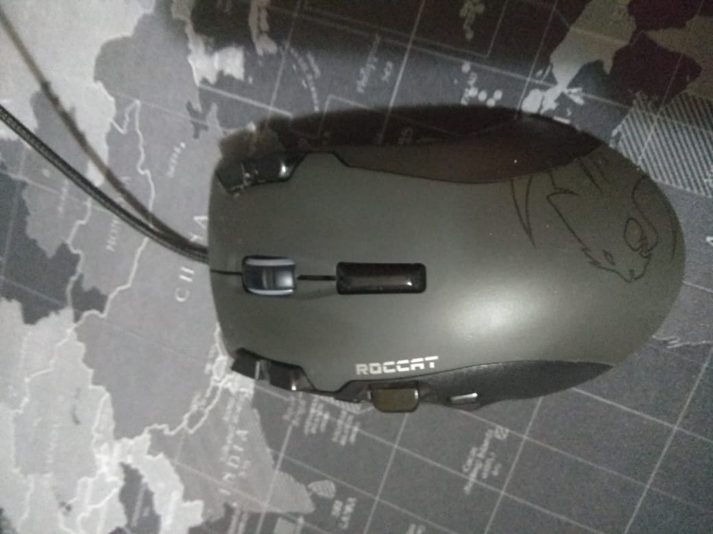

iG0Lka писал(а):
Если ты думал что сменишь мышь и станешь всех нагибать, то это ошибочное мнение.
Вот блин, я думал она сама тащить будет (нет)

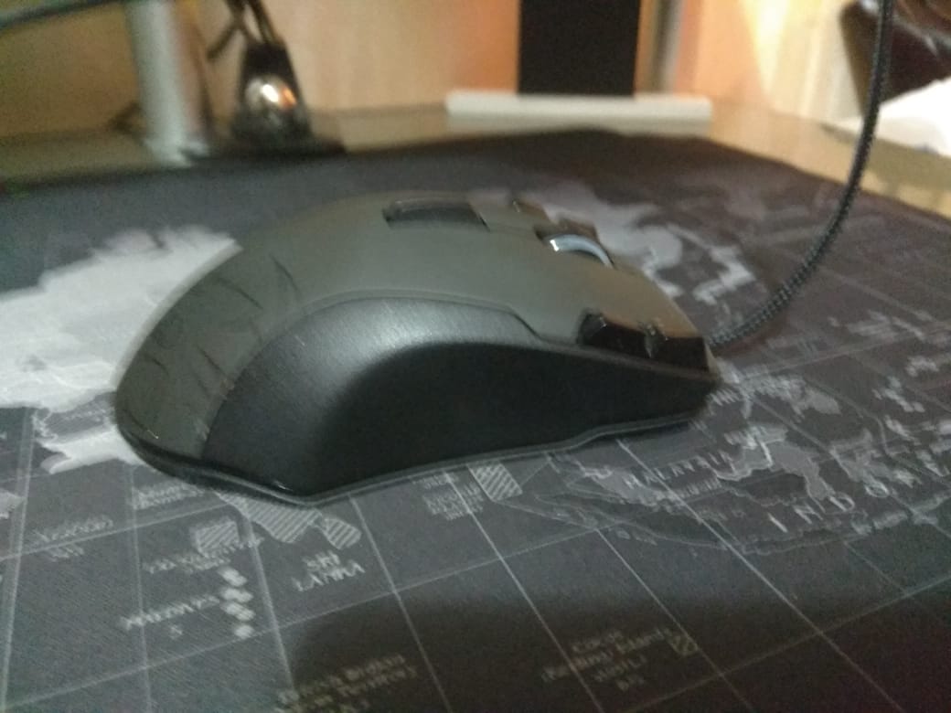

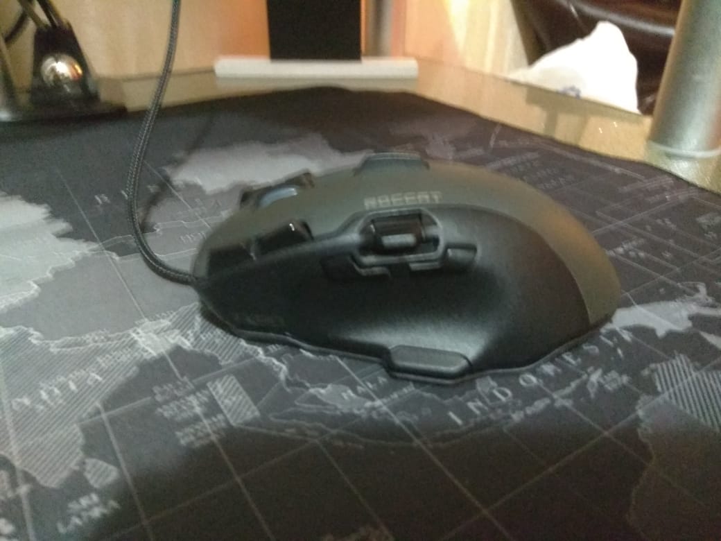

фото 2 ковров:
WhatsApp Image 2018-07-07 at 13.48.08(1).jpeg [ 62.9 КБ | Просмотров: 2053 ]
WhatsApp Image 2018-07-07 at 13.48.08(3).jpeg [ 65.96 КБ | Просмотров: 2053 ]
WhatsApp Image 2018-07-07 at 13.48.08(2).jpeg [ 63.89 КБ | Просмотров: 2053 ]
WhatsApp Image 2018-07-07 at 13.48.07(5).jpeg [ 88.18 КБ | Просмотров: 2053 ]

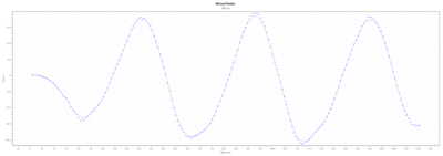

iG0Lka писал(а):
чем выше частота опроса, тем выше требования к качеству проектирования мыши (включая софт), а также к функционированию системы в целом. В гугле должны быть конкретные модели у которых лучше 500 ставить. Вроде в этой теме тоже было.
Спасибо, как правильно искать в теме или в гугле? Типа "Рекомендованная частота опроса мыши" ?
iG0Lka писал(а):
некоторые проблемы может и покажет, но для этого надо знать как работает мышь и понимать, что собственно графики показывают.
Ну как понять что бы понять?) При работе с мышью, я не выявил каких то проблем, а тесты я начал делать, для того что бы понять что нет скрытых проблем, которые могут повлиять на работу мыши в данный момент, ну или в будущем, вот для чего мне прога. Я думал она работает как программа диагностики, и укажет в чём именно проблема, а получается что нужно гадать что не так работает, мышь, ПК, или дрова.
iG0Lka писал(а):
она может обнаружить ярко выраженную проблему, для выявления мелких проблем надо знать как работает мышь и что показывают графики.
Т.е. с ваших слов, у моей мыши нет ярко выраженных проблем, но есть мелкие, в которых нужно выявлять их источник?

iG0Lka писал(а):
красавец - снял график на 100Гц и 150dpi и такой с самоуважением - пацаны чото графики у вас кривые :D :D :D
ты не прав. Это были 125hz и 450dpi. И да, это был стёб
Регистрация: 05.01.2006
Откуда: мск
Фото: 5
ну я точки прямо точно точно не считал, примерно прикинул что на 1сек у тебя 100 точек... Ну и по величине приращения, при условии больших кругов, по все высоте ковра, получалось примерно 50-60 в максимуме скорости. Но да - можно поставить 400 и не отрывая руки, от коврика, сделать несколько небольших кружков. :D
это был стёб
стеб был бы хорош если был бы понятен, не только тебе :D
А так больше похоже на проверку внимательности :D

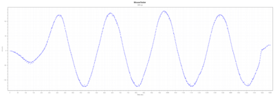

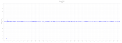

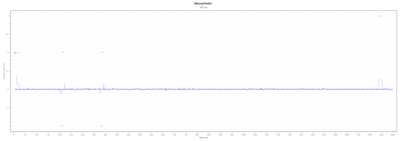

Регистрация: 24.07.2012
Фото: 5

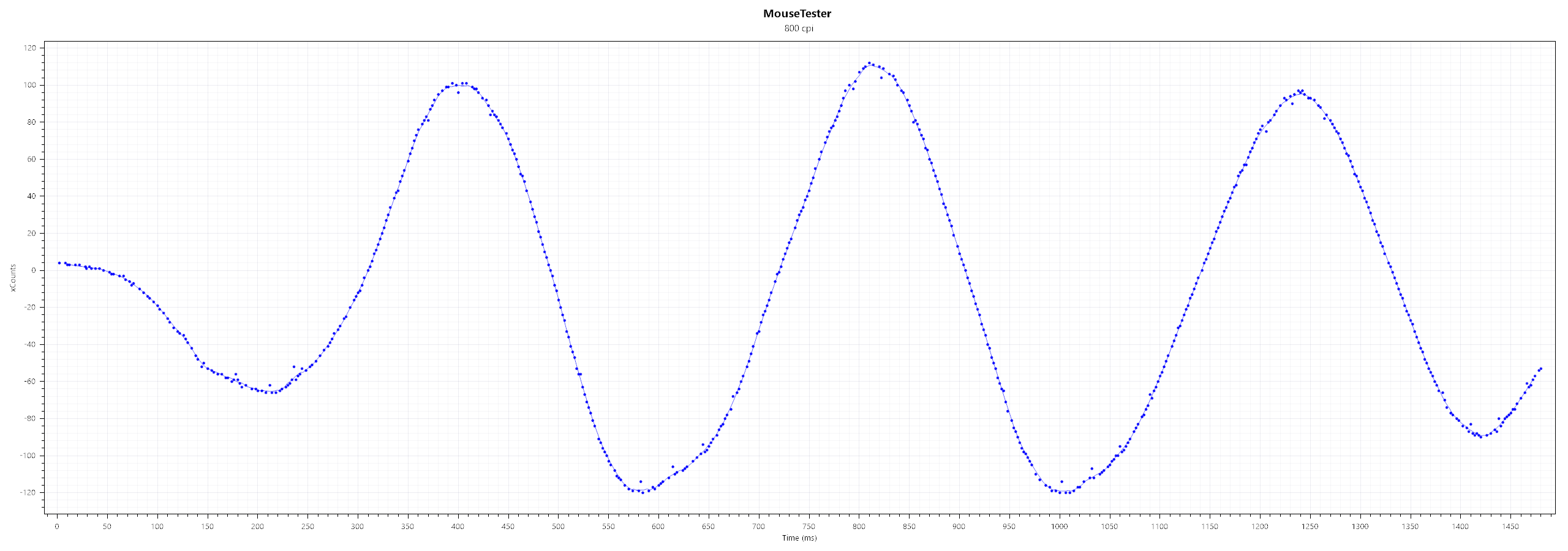

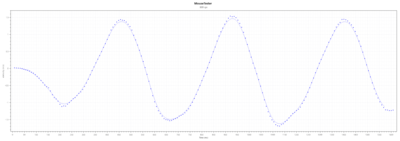

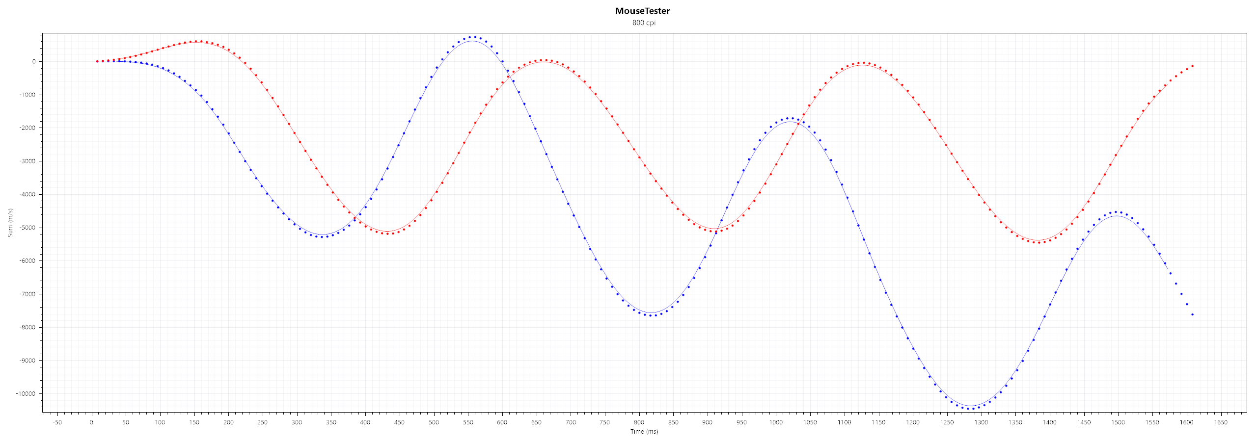

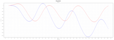

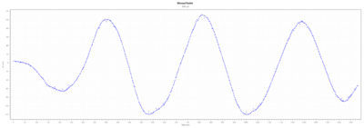

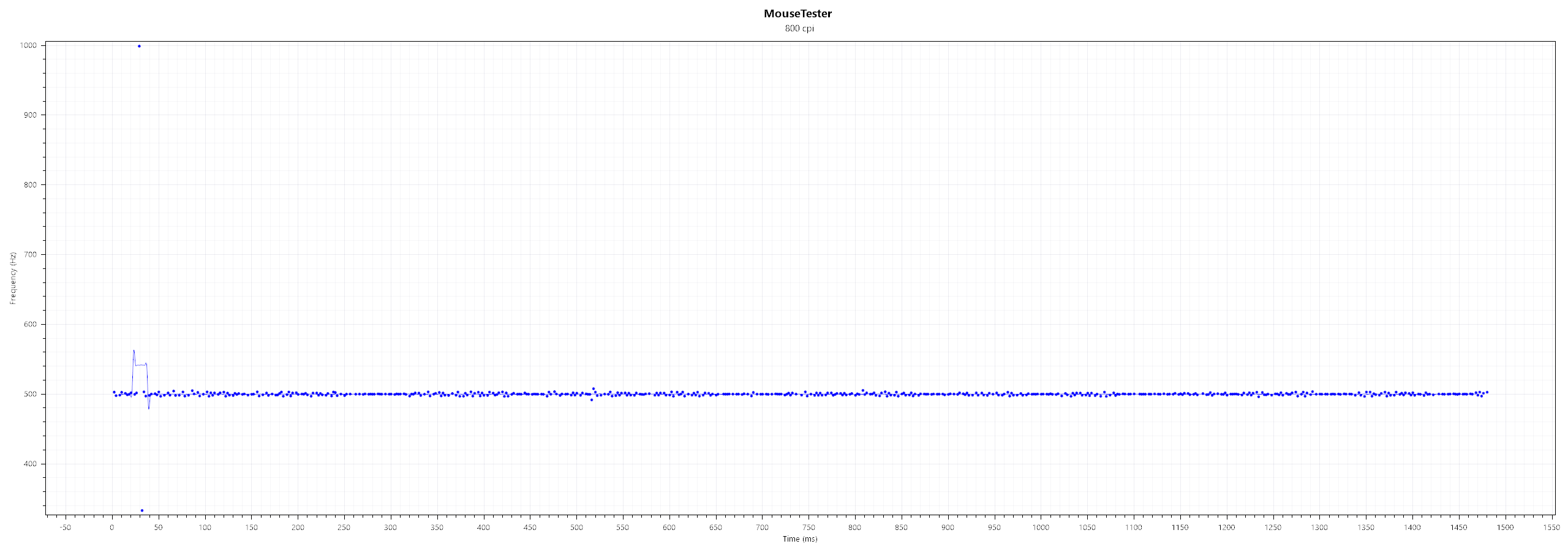

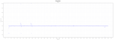

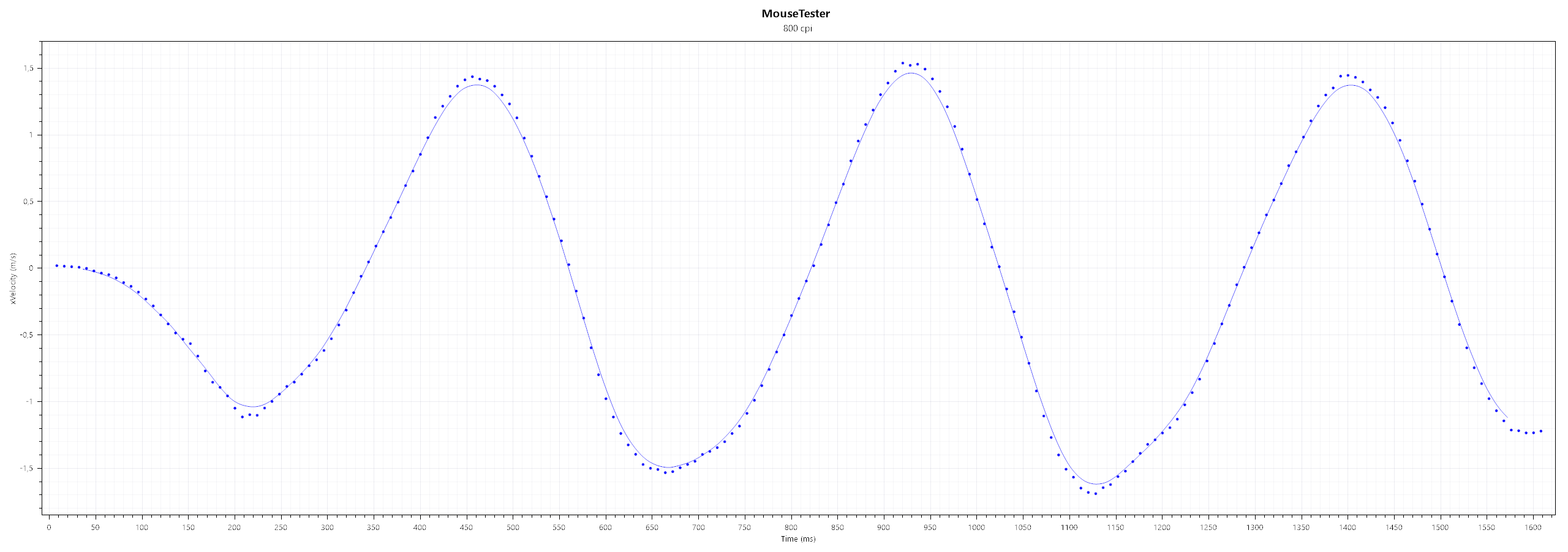

Walkie писал(а):

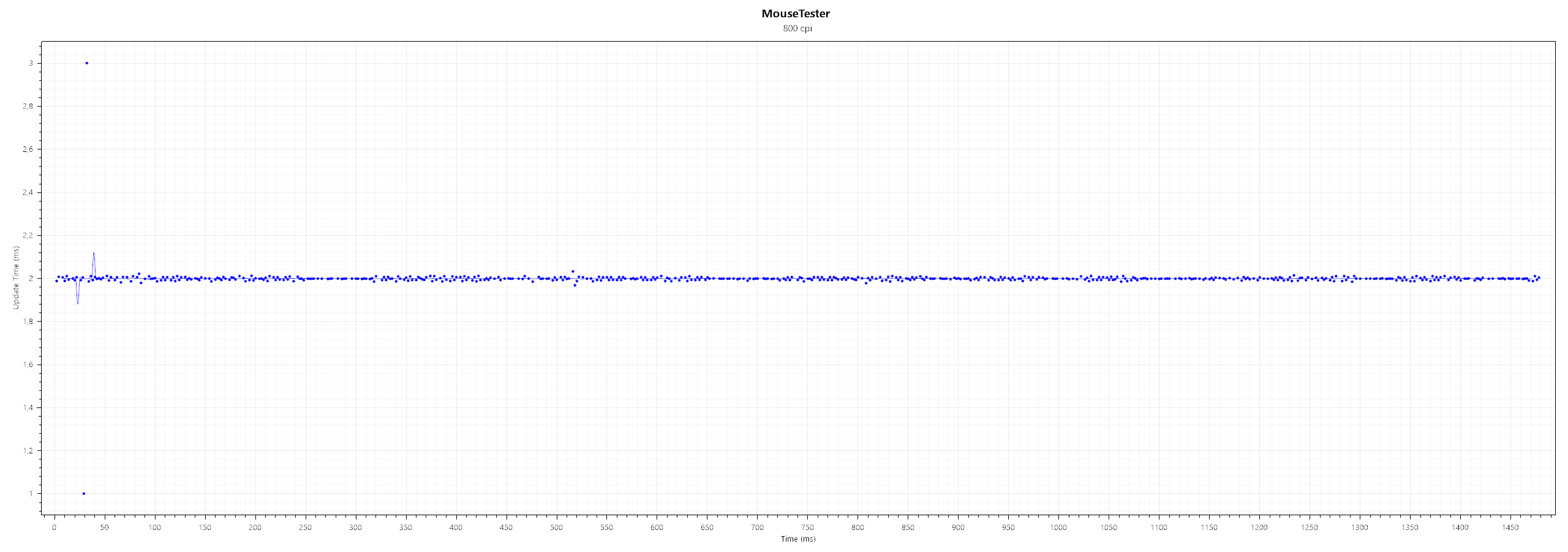

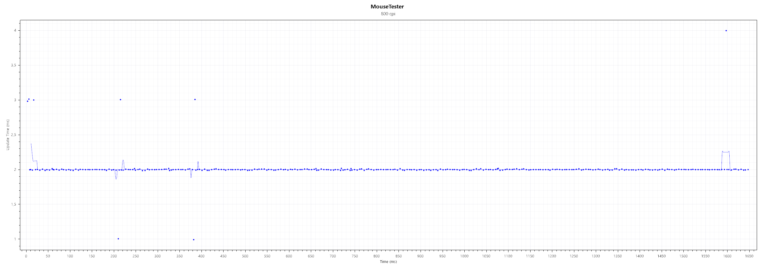

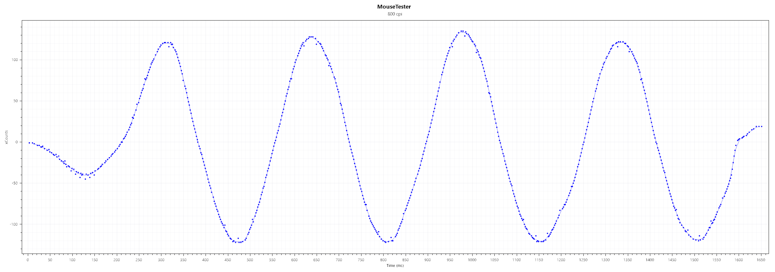

Поставьте 125 Гц, делайте круговые движения и смотрите график периода. Если разброс лежит в диапазоне от 7 до 9 мс - всё хорошо.
Посмотрите также графики xySum - это то, как движется курсор или поворачивается персонаж в шутере,
и там должны быть красивые синусоиды.
Оцените, частота 125, 800дпи:
1.png [ 127.85 КБ | Просмотров: 1951 ]
2.png [ 136.9 КБ | Просмотров: 1951 ]
3.png [ 135.39 КБ | Просмотров: 1951 ]
4.png [ 155.4 КБ | Просмотров: 1951 ]
5.png [ 166.12 КБ | Просмотров: 1951 ]
Добавлено спустя 6 минут 8 секунд:

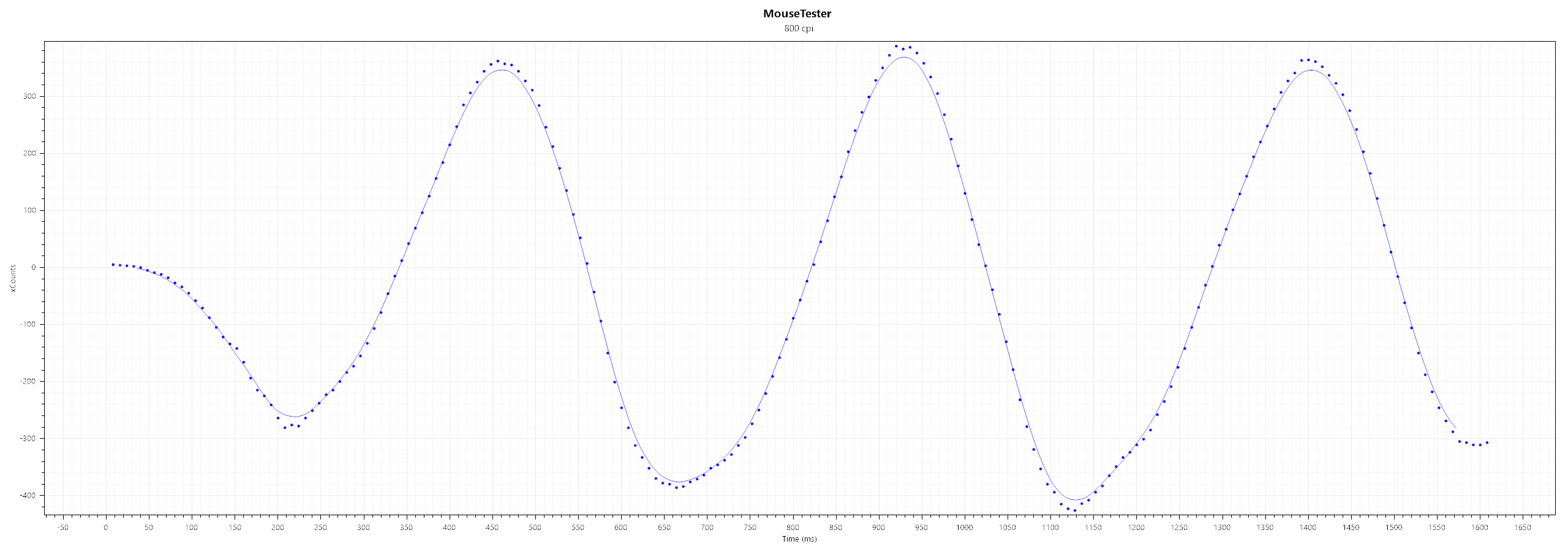

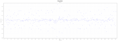

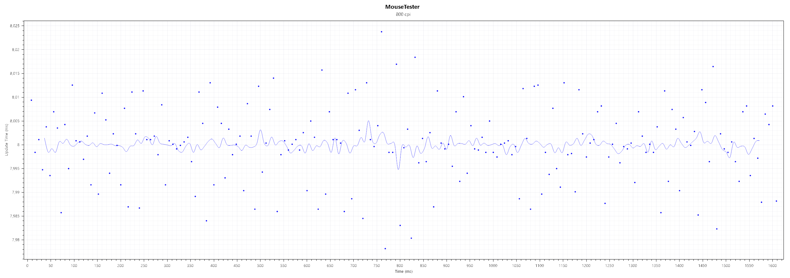

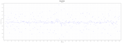

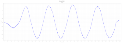

iG0Lka писал(а):
тут уже получше, а может руку набил
но все равно графики гругов какието нелинейные.
сравни с моим графиком таких же кружков вот в этом посте - Обсуждение мышей для геймера #15668580
Кажется я разобрался, у меня много профилей в дровах мыши было, я ставил ток на одном 500гц, а на других стояло 1000, вот поставил везде 500, круговые движения:
1.png [ 168.98 КБ | Просмотров: 1944 ]
2.png [ 102.51 КБ | Просмотров: 1944 ]
3.png [ 122.84 КБ | Просмотров: 1944 ]
4.png [ 143.92 КБ | Просмотров: 1944 ]
Добавлено спустя 2 минуты 39 секунд:
И обычные влево вправо:
1.png [ 185.34 КБ | Просмотров: 1942 ]
2.png [ 127 КБ | Просмотров: 1942 ]
3.png [ 93.08 КБ | Просмотров: 1942 ]
4.png [ 187.91 КБ | Просмотров: 1942 ]

mafiksd писал(а):
круговые движения:
ну вот - счас можно сказать идеально.
отличная мыша.
отличная мыша.
Ой да ладно вам, это вы просто меня успокоить, шоб уже отстал от вас всех тут)

mafiksd
✅ РЕМОНТ мышек! ✅ смотрите на овито объявление с красным крестом ✅
Фото: 5

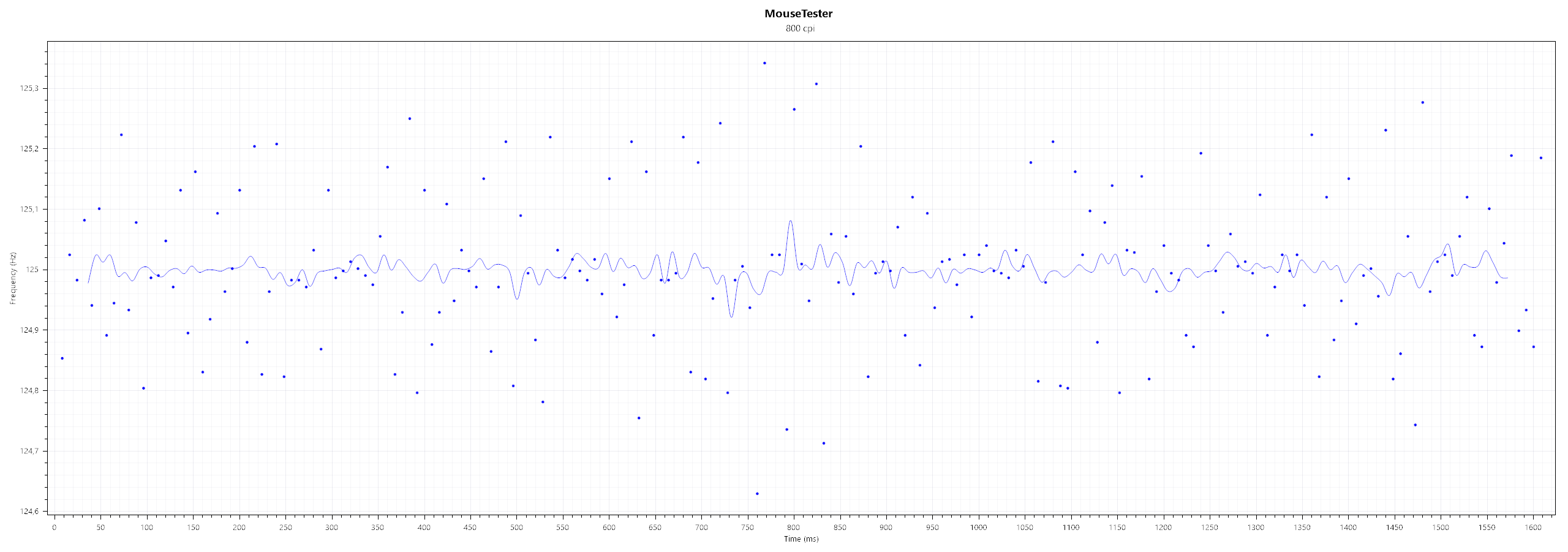

iG0Lka А то что на 125гц, на втором и третьем графике, такой разброс идёт точек, это нормально?
7700К@5000\ Asus Maximus VIII Extreme\ AORUS RTX2080 XTREME\ Thermalright SB-E Extreme\ OCZ Mk III 850W\ 2x16GB BLS2K16G4D32AEST\ CM 690 II\ 29UM69G
Откуда: мск
Фото: 5
какой такой?
ты обратил внимание на цену деления?
там разброс с 8мс до +-0.025мс. А большая часть укладывается в +-0.015, т.е. разброс 30 наносекунд!!!11, это считай нет его.
на четвертом графике отклонение частоты всего на +-0.25 Гц это вообще не разброс, это идеальность как она есть :D
Надо обязательно смотреть на максимальное значение по шкале и на цену деления.
А вообще выбросы только в моменты когда график переходит через ноль, т.е. скорость мыши равна нулю, это нормально, остальное время разброса можно сказать и нет т.е. практически идеальные показатели.
