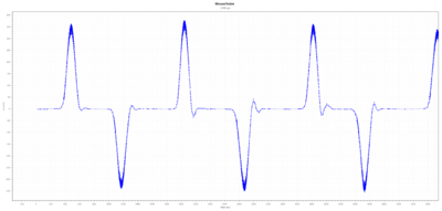

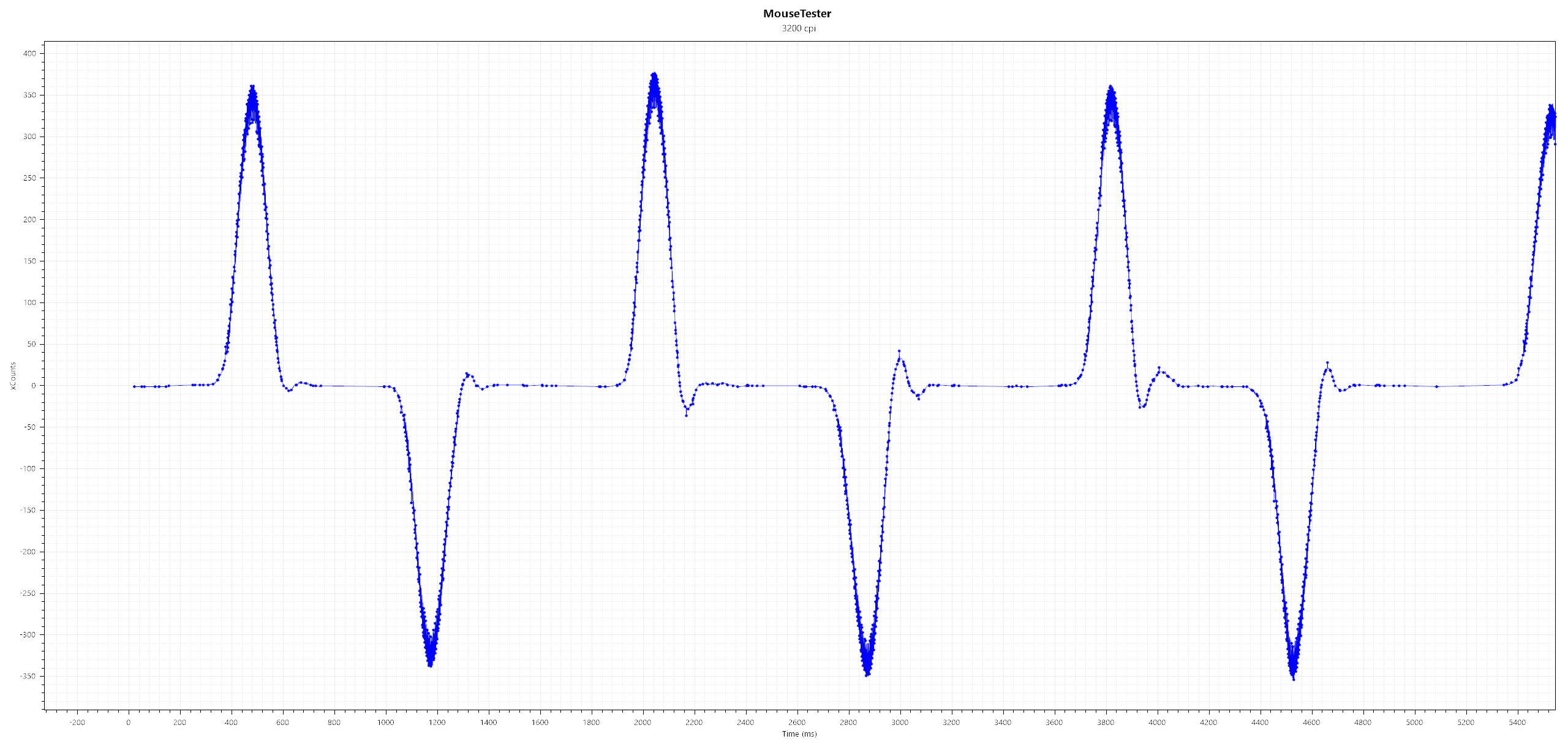

Walkie писал(а):
djhardcut, спасибо за графики. А можно ещё разок для 3366 ?
Движения нужны немножко не такие - с небольшими паузами между сменами направлений.
Иначе сенсор упирается в одну свою частоту сканирования поверхности и не хочет её изменять, пока движется.
И для графика включить галку "Lines" - так лучше видно.
Кстати, в MouseTester-е сбор лучше запускать не кнопкой "Collect", а - "Log Start(F2)". Тогда при движениях не нужно удерживать ЛК,
а заодно и вместо конкретного графика можно дать полный лог, сохранив его кнопкой Save.
Кому надо, откроет его этим тестером и посмотрит всё, и как ему хочется.

djhardcut писал(а):
gpro 3366 320.rar
у меня в проге версия 1.2 не открылся нормально - пишет ошибку максимума какого то.
А можешь график не xCount а xVelocity показать.
странно у тебя на предыдущих графиках выбросы есть, а тут вообще нет... это в какой мыши 3360?

Так в названии архива написано - logitech g pro. Сенсор там 3366. И вроде бы на предыдущих графиках выбросы есть на 1, 2 и 4 , а на 3-ем (опять же logitech g pro) нет.

iG0Lka писал(а):
версия 1.2
Возьми 1.5.3. из вложения. Че на старье сидишь? )))
На предыдущем графике тоже выбросов не было. Я там все мышки подписал.

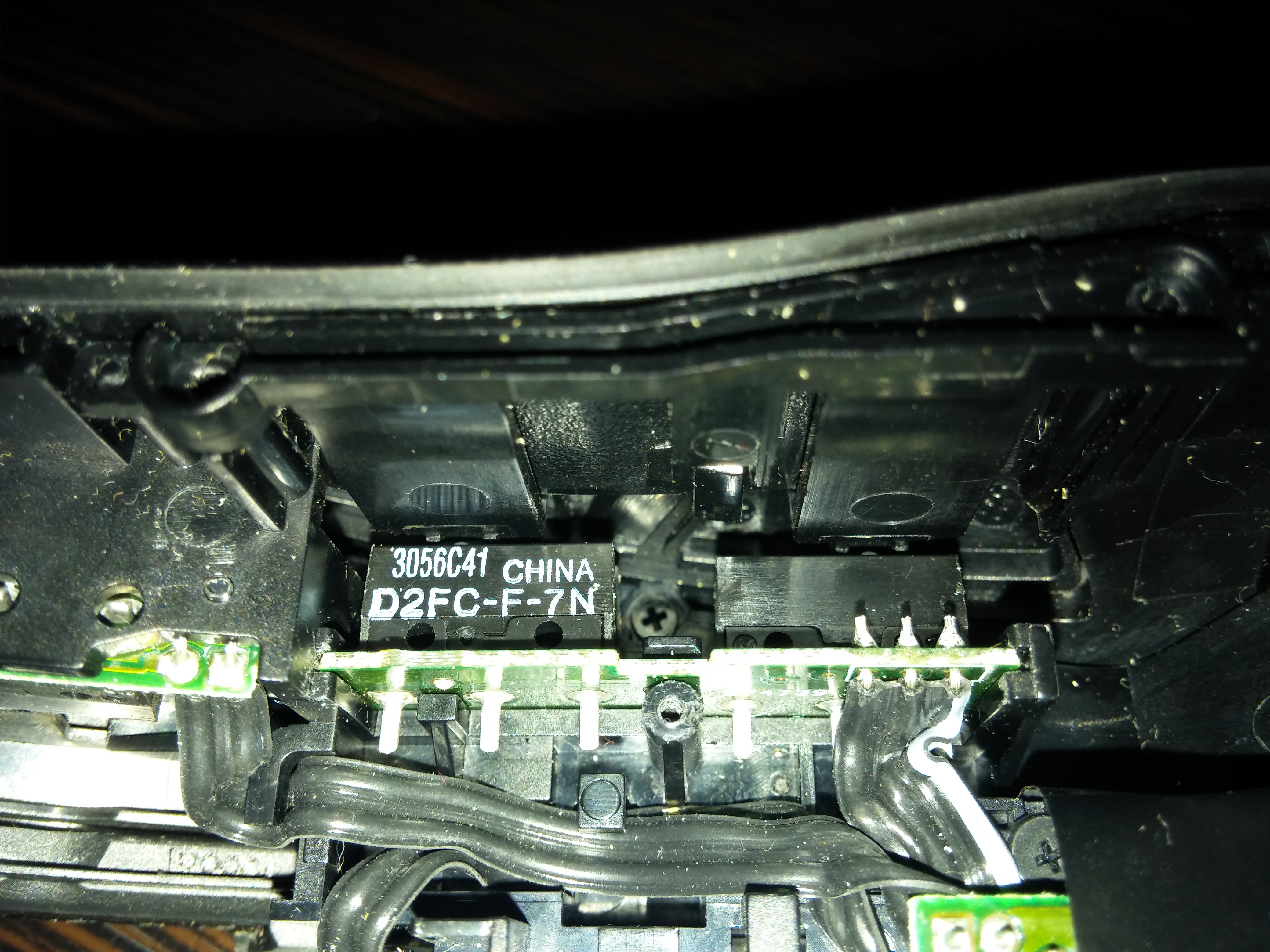

кто-нибудь имеет опыт по устранению люфта колеса и бок кнопок у G403? Разобрал, фантазии пока не хватает как побороть, бок кнопки сделаны через ....

DesertMt кинь фото, может быть подскажу.
люфт колеса какой конкретно?
влево-вправо, вверх-вниз. боковые если пальцы не сухие при отжатии дребезжат с мерзким звуком. пробовал подкладывать паролон под разные места и толку нет, они конструктивно так выполнены что будут звенеть.
https://www.oficinadanet.com.br/post/18 ... odernidade тут все фотки внутренностей есть.
Комментарий к файлу: бок кнопки
в смысле болтается? колесо улучшит если на ось колеса одеть фторопластовую шайбочку, так чтобы она была между колесом и опорой.
Нажатие колеса тоже люфтит? тут два варианта простой и сложный. Простой надеть отрезок трубочки на то место которым колесо нажимает на кнопку.
трубочку можно сделать из термоусадки или например из капельницы и етс. Второй вариант выпаять кнопку подложить под неё подкладку и впаять обратно.
первый вариант имеет недостаток - со временем трубочка может продавится, но так как колесо крутится то случится это не скоро.
Боковые кнопки, тут надо более внимательно смотреть, можно также выпаять кнопки и подложить под них прокладки, можно снять коромысла и слегка подогрев согнуть их в сторону кнопок, можно поролон куданить засунуть.
Если ты в Москве, привози мышу сделаю ей тюнинг.

iG0Lka не вверх вниз а только вверх, не правильно выразился. левый край оси зафиксирован в резисторе, а правый можно приподнимать. Я не в мск, но руки растут правильно сделаю сам, главное понять как. Полетевший микрик под скроллом уже перепаял, из огромной кучи приобретенных ни один не похож на родной по нажатию, панасоник на 130г туже родного, а на 70г слишком мягкий. Еще заказал ттс, посмотрю как они поведут себя. Повидимому у логи микрики свои под заказ, хотя внешне на панасоник похожи очень. Да кстати, оригинальные ноги где то можно найти по вменяемой цене? На ибее цену заламывают в 5-6 раз дороже чем просит сам логитек (4уе), но у логи доставка выйдет как сама мышь.
