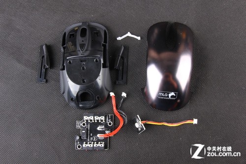

KDebtor писал(а):
А можно примеры? Ни у кого не могу найти, кроме Рейзеров с Twin Eye. У меня на 3310 нет.
видео в прошлом сообщении есть. Там g502 в тесте
Регистрация: 04.06.2018
А можно видео не от компании производителя? А то я таких видео понаходить могу )))
Не вижу подтверждения проблемы от независимых источников. https://www.google.com/search?q=g502+z- ... 40&bih=786
Добавлено спустя 11 минут 6 секунд:
Боковые находятся на месте, распаяны на плате вместе с остальными элементами и активируются слайдом толкателя кнопки по микропереключателю, а не нажатием как таковым. Так уже почти лет 20 делают.
Да само по себе уже это говорит о компании. В сенсее такого нет. http://2d.zol-img.com.cn/product/116_50 ... QEt7m2.jpg
И в кугаре тоже такого нет https://www.tweaktown.com/reviews/7374/ ... ndex4.html
У тесоро тоже все как надо )) https://www.tweaktown.com/reviews/7709/ ... ndex4.html
Тактовые кнопки расположенные правильно лучше, чем такая дичь как у никсеуса. Но вообще конечно, сенсею не ровня.
