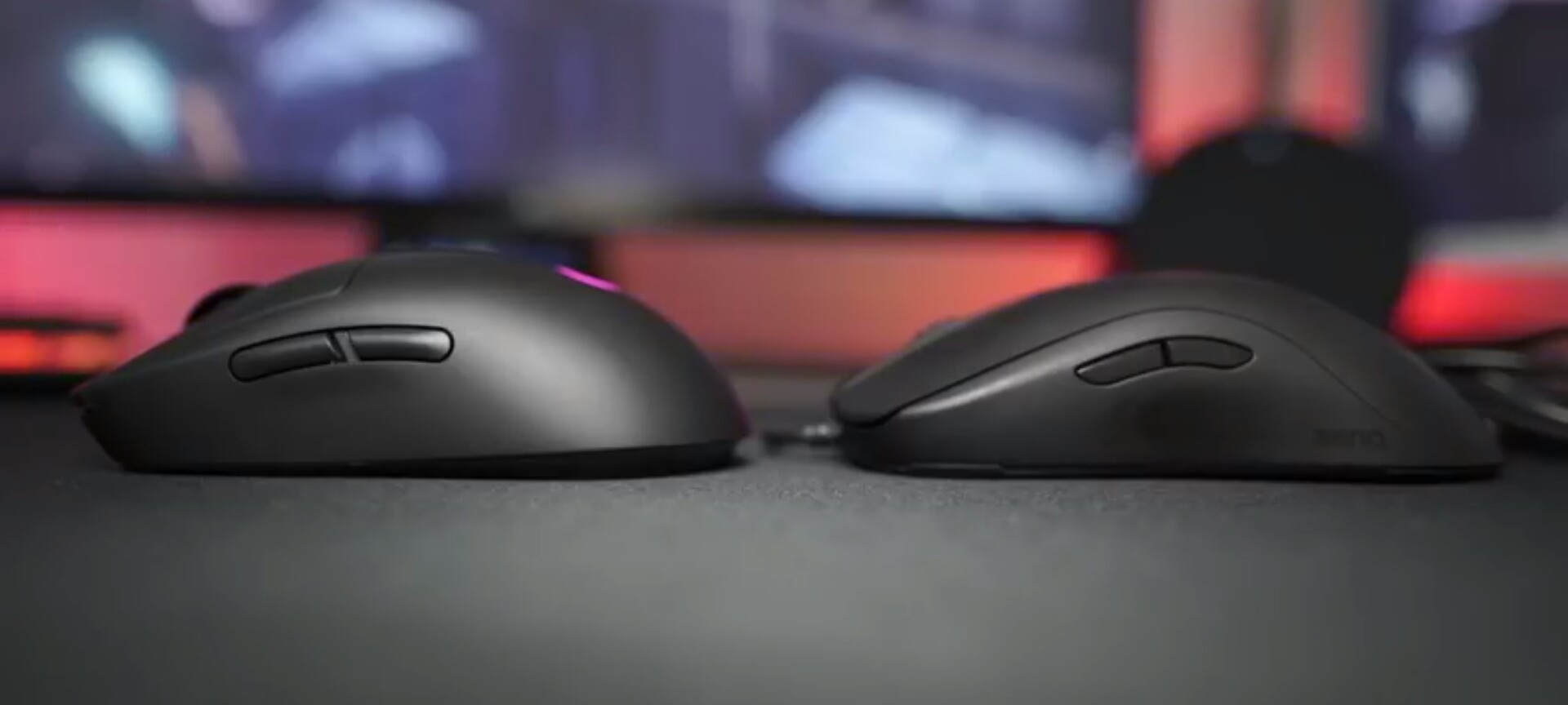

Хе-хе, найдём 10 отличий ))
IMG_20180821_161307_183.jpg [ 108.25 КБ | Просмотров: 767 ]
cpu:6700k||gpu:gv-n1080xtreme||mon:Nitro XF252QX||mice: S2, EC2-B, kp owl-eye, mm710, gpro||pad:taito control||keyb: rapid-i||headset:MH-751||Quersus
Регистрация: 12.10.2016
не вижу разницы

Регистрация: 29.01.2016
Фото: 44
AloneInTheDuck писал(а):
не вижу разницы
Я смотрю тебе шутку потерли модеры. )
Забавно, что маркетинговая программа логитека наживалась на FK. )) А ещё забавней, что очень много людей на форумах принимали это за чистую монету.
У левой пальцы лежат выше и горб чуть сдвинут назад по сравнению с правой. И похоже, что талия у основания у левой толще.
На текпауэрап есть сравнение форм и силуэтов этой мыши с другими.
