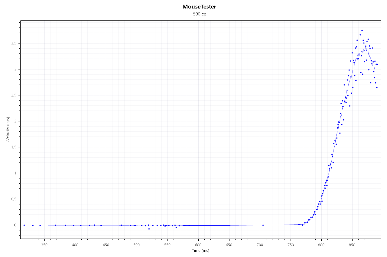

KDebtor писал(а):
МОжет просто глючит сенсор? Я специально то не сдвину курсор с такой скоростью.
r100.png [ 62.23 КБ | Просмотров: 835 ]
и это я не особо заморачивался.
KDebtor писал(а):
Сколько чемпионатов по КС смотрел в свое время, ни разу не видел что бы кто-то мышку там сорвал, а тогда пиковые скорости были как раз на уровне 2 м/с.
когда? Если речь про нулевые, то все сидели на майках, а там срыв на 5m/s примерно, но нег аксель уже на 1.5-2m/s, потом уже пошли 9500 с которым и так всё ясно.
