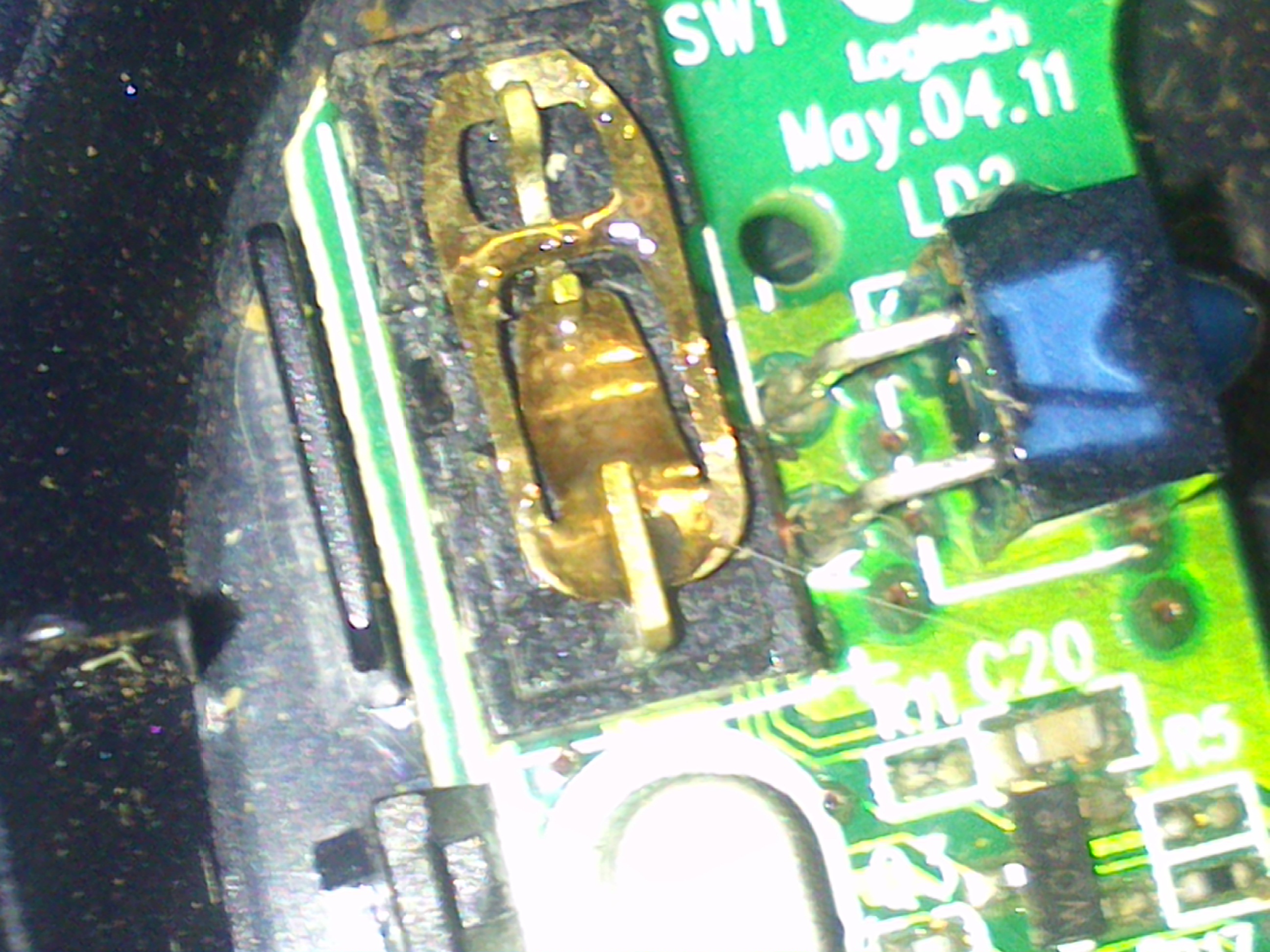

Даблклик на средней кнопке появляется из за попадания жира с рук в механизм микрика.

Регистрация: 12.10.2016
:facepalm: если ты ешь руками и вытираешь руки об голый микрик - может быть. Хотя и то маловероятно, ибо от места, куда теоретически может попасть жидкость до места контакта - там где-то 3-4 миллиметра, что дофига

Регистрация: 21.06.2006
Кстати да, вы себе представляете путь "жира" от колеса, до самого края замыкающей тонкой медной пластины в самом микрике и через что, в каком направлении ему нужно пройти и куда просочиться, чтобы что-то нарушить? :))
Если ты что-то жирное нанесешь в 3-4мм от микрика, этот жир в микрике окажется через пару часов. Тело человека выделяет жир, дофига жира. что бы попасть в механизм микрика жиру надо просто покрыть корпус колесика, и шток колесика, все. Лечится даблклик мышки так же легко, разбираем мышь и капаем растворитель неагрессивный или спирт в микрик, жир разъедается, микрик снова работает. Сам микрик именно средней кнопки обычно даже разбирать не нужно.
Добавлено спустя 1 минуту 52 секунды:
Сантиметра два-три?Капните на стол каплю жира, и на сутки оставьте, многое для себя откроете ))
Вводим новую рубрику разрушителей форумных легенд
Сделаю то, что многие не станут делать в здравом сознании:
Беру мышь, вскрываю микрик, чтоб жир быстрее достиг контактной площадки, капаю загустевший жир со сковородки после жарки мяса и обильно наношу его на контактную площадку.
внимание, жесть
DSC_0025[1].jpg [ 906.35 КБ | Просмотров: 630 ]
Замеры до: даблклика и потери контакта при зажатии нет
Замеры после: даблклика и потерь контакта при зажатии нет.
Разница после нанесения: кнопка стала тише кликать. Думал потом помыть всё, но раз разницы нет, а это беспроводная мышь "для просмотра фильмов с дивана", то решил пока так и оставить пока мне станет не лень всё мыть.
Легенда разрушена.
Хотя, уверен, автор легенды будет дальше верить в неё, как и в подземных людей или монстров в канализации
