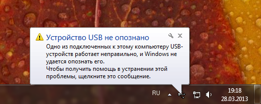

Kuja, это не помогает. На ноуте нормально работает, а вот на компе глючит
Безымянный.png [ 164.29 КБ | Просмотров: 2034 ]

Прошивка в мыши последняя?
Если глючит только на компе, то дело в компе. Можно накатить последние драйвера на логику материнки.

Kuja
сделал обновление прошивки, проблема ушла. Спасибо!
