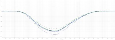

iG0Lka Привет! Я вложил 3366 (Gpro) vs 3361 (Owl-Eye) 1600 cpi, глянь пожалуйста через маустестер. На мой обывательский взгляд графики очень похожи. Обе мышки калиброваны под ковер Taito Control.

Соедини как-то девайсы вместе и в режиме дуал девайс сделай движение по одной оси и кинь график, желательно приблизить его сильно, чтоб было видно каждую мс в делениях. Лично мне так сложно что-то сказать, но уже определённая цифра есть у меня.
Вот такие графики сделай https://www.overclock.net/forum/375-mic ... eness.html

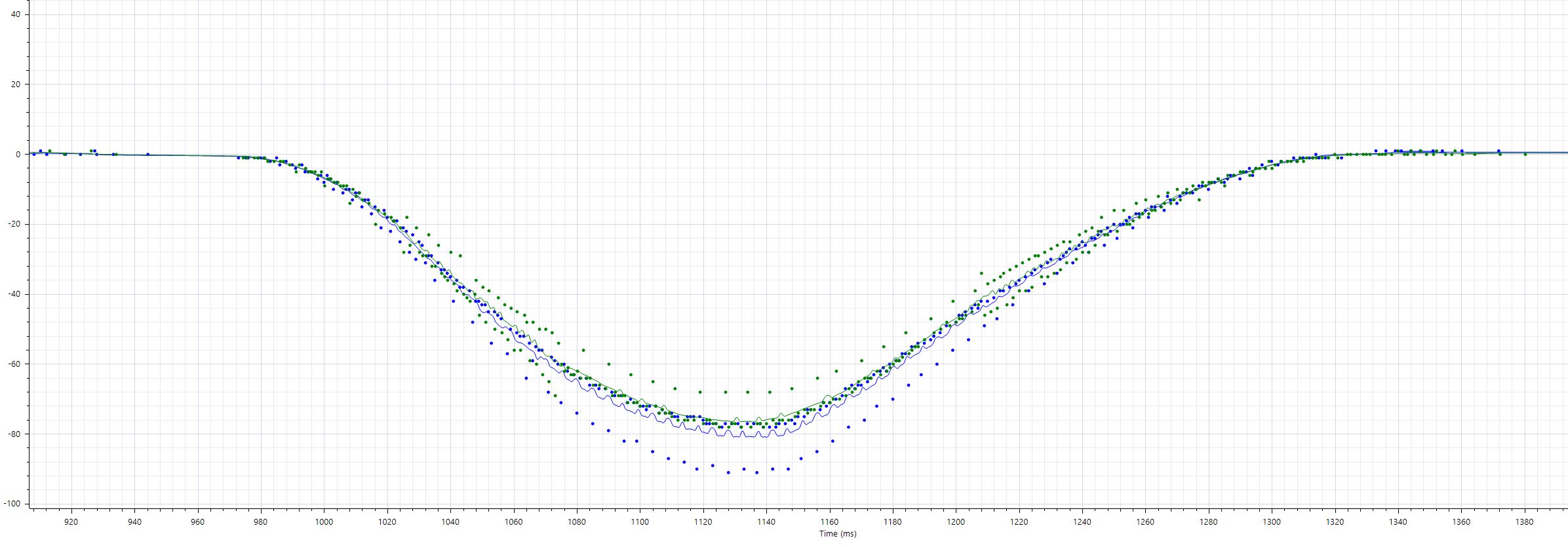

я держал мыши вместе и двигал влево вправо несколько раз.
после этого при просмотре графиков, если у них есть смещение по горизонтали относительно друг друга, делается совмещение с помощью ввода сдвига, и на вверху сразу будет написана задержка в мс.
Совмещение делается по точкам близким к центральной горизонтальной оси.
вот графики без совмещения (наверху видно 0 мс)
https://habrastorage.org/webt/sa/z1/rq/ ... fq7kcu.png
вот после совмещения
https://habrastorage.org/webt/o4/df/ke/ ... bj_pua.png

djhardcut, по графикам "3366 (Gpro) vs 3361 (Owl-Eye) 1600 cpi" задержка одинаковая.
А 3310 и не должна отставать от 3360(1,6). Могло быть как раз наоборот, но величины эти несущественны.
