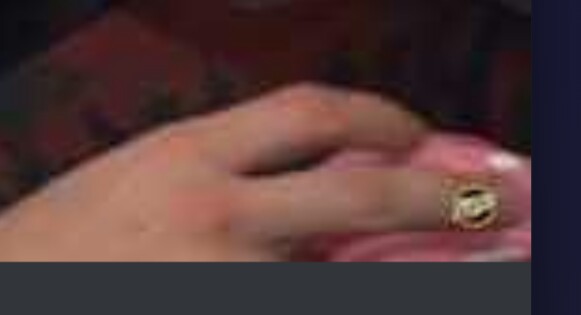

Пока мутная тема. ) Фотка выше явно фотошоп с S серии, видно что кнопки различимы только слева, плюс у ФК они заподлицо.
Там у Симпла на фотке увидели вот это, и сказать, что это конкретно вообще сложновато. ) Ну и начинка тоже не ясна, это же может быть 3310.
IMG_20181221_121251_835.jpg [ 15.37 КБ | Просмотров: 1021 ]
Но вообще ФК очень нужна. S серия это скорее ZA c более высокими кнопками. ФК она ж низкая, не нужно пальцы вверх топорщить, просто как на стол положить и в этом её фишка.
