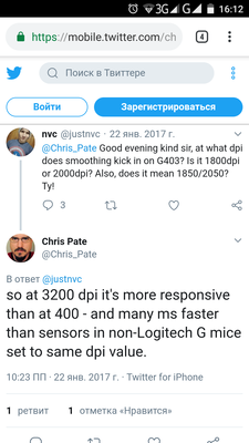

Я пост Криса понял совсем по другому, не так как трактовали наши ранее.
Я читал как - Таким образом 3200cpi отзывчивее, чем 400cpi, и намного МС быстрее, чем другие cборки не являющиеся собой log G.
Т.е. он говорит о том, что серия G имеет меньше лаг чем другие мышки. Он не говорит о том, что 3200 имеет меньше лаг по отношению 400.
Screenshot_2018-12-27-16-12-43.png [ 289.63 КБ | Просмотров: 915 ]
Я читал как - Таким образом 3200cpi отзывчивее, чем 400cpi, и намного МС быстрее, чем другие cборки не являющиеся log G.
он же прямым текстом говорит, в контексте задержек на сглаживание, что 3200dpi у 403 более отзывчиво чем 400dpi
Последний раз редактировалось AloneInTheDuck 27.12.2018 18:04, всего редактировалось 1 раз.
В любом контексте 3200 отзывчнвей чем 400, потому что он снимает больше отчётов на то же расстояние. Но там не слов, где он говори что при 3200 мс меньше, чем при 400. Он говорил, что у сборки G мс меньше по отношению к другим продуктам.
Он просто говорит, что 3200 у логитеха по задержкам шустрее, чем не у логитеха. Врёт, конечно, мерзавец.
Регистрация: 29.01.2016
Фото: 44
Его можно понять. ))
