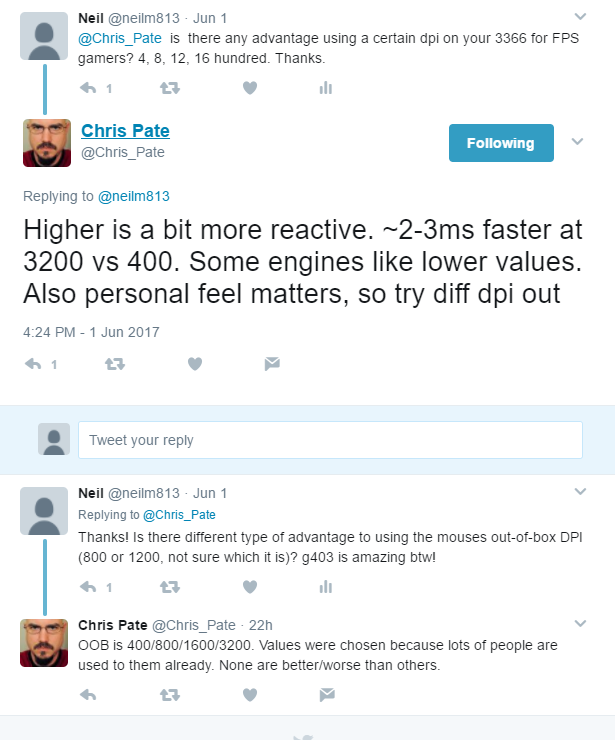

Ребят, вы можете толковать криса, как вам удобно, но ваши теории рушат его другое сообщение
c377c2ac_cpate.PNG [ 77.37 КБ | Просмотров: 1083 ]
А зачем его толковать? Чел пишет, мы читаем :).
В следующем послании он говорит, что при установке 3200 cpi задержка у 3366 на 2-3 мс меньше, нежели при 400 cpi.
То ли у самого датчика 3366, то ли у какой-то мыши в сборе, то ли у какой-то всей системы "мышь -> результат в некой программе".
Хрен его знает, что он имеет ввиду, отвечая на неказистый (но актуальный) вопрос какого-то Нила.
Упоминает также о личных симпатиях. Как движковых (вероятно игровых) - к мышиным чувствительностям пониже,
так и человеческих - к разным cpi. Мол, можете сами пробовать и выяснять, что вам по вкусу :) .

Цитата:
Я бы очень хотел узнать после какого разрешения у того же 336х начинается маркетинговые разрешения, а какие из них настоящие
У датчиков нет ненастоящих разрешений. И максимальное, и все промежуточные - все настоящие.
Не стоит удивляться высоким значениям, они тоже реальны.
А какими в мышиной практике сможет воспользоваться юзер - это уже другой вопрос, и тут не без маркетинга, конечно.
Для себя можете считать маркетинговыми все те, которые никогда не сможете применить. Но я, например, во всех датчиках
всегда использую только их максимальные разрешения. А до нужной чувствительности масштабирую уже своим способом.
