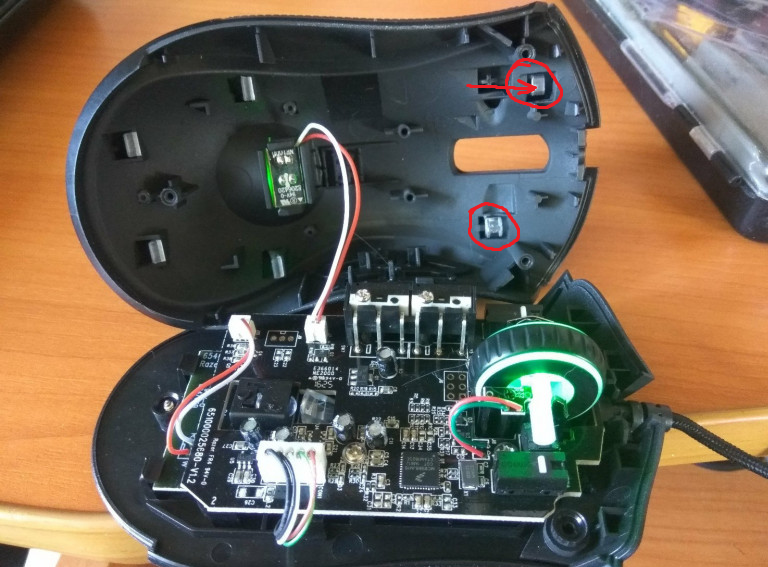

Если кто-то будет сам допиливать свои мыши, то я нашёл более хороший способ фикса хода кнопок чем увеличение высоты толкателя.
Можно нарастить внутри толкатель, он полый и обычно там стоит ограничитель, который зачастую даёт кнопке слишком высоко уходить, от чего есть лишний ход.
Внутри проклеить толкатель, чтоб он раньше упирался в ограничение высоты
98823369367fcfee86d024a52fe8284b.png [ 886.89 КБ | Просмотров: 1094 ]
Хорошо работает на не отдельных кнопках, так как ход зажат и сама конструкция корпуса создаёт быстрый возврат
