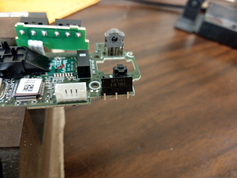

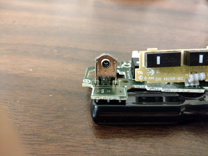

Приветствую всех снова.
Логитек опять дурит. Видимо их настолько задолбали гарантийные замены, что теперь во все относительно современные офисные мыши они ставят самые дубовые омроны D2FC-F-7N без цифр.
купил на авито 2 мышки м500 на подарок к ноутбукам, одна в коробке и с диском, 10 летней или около того давности, другая свежая, в блистере без ничего, свежая клацает, на весь дом слышно, из коробки еле еле стрекочет, щелчок нежный, тихий и мягкий.
Разобрал обе, запасные ножки на эту модель остались после прошлых мук выбора, в старой стоят D2FC-F-7N 10 млн. в новой просто, без цифр.
Сегодня добыл новую мх перформанс первых выпусков, которая с сумочкой и адаптером, она идеальна, кроме колеса, не удержался разобрал ее и прошлогоднюю из последних партий, лежавшую в запасе, все повторилось, в старой 10 млн, нежные на ощупь, в новой дубовые, дзынькающие и непрожимаемые. Но как же она пищит лазером, скотина.
