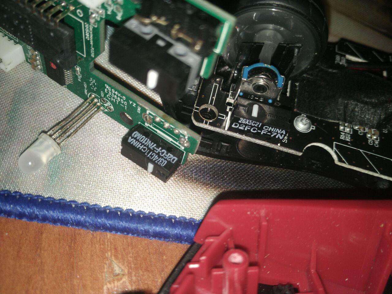

KDebtor
Нет. На 10 в скобках и пишут 10. D2FC-F-7N и D2FC-F-7N (10) разные выключатели. У меня новые, купленные на али, в пакетиках лежат, звучание совершенно разное.
Со стороны логиткека подлость и свинство ставить такое в офисные мыши. Из приличного количества моделей микриков купленных на али, они самые дубовые и шумные.
С качеством у них всегда так. 3 ревизии. Начало производства дерьмо и кал. Ломаются, фатальные недостатки, глюкобаги. Середина жизненного цикла производства девайса, все ок. Конец производства, удешевление всего и вся и такие примеры были даже более 10 лет назад.

AloneInTheDuck писал(а):
5m это. Они не должны отличаться нажатием, у омрона опять нарушения на производстве, ибо даташит их с усилием есть в свободном доступе
И правда 5 миллионов, итого, чем хуже микрики у омрона, тем больше они мне нравятся :) . Блин, я фотку забыл вставить, лень обрезать, ща.
Да те же самые выключатели, может просто чуть туже загнута пружинка, хз, мои 3м наверно в два раза громче громких, и в три тихих )
А это что за микрики, не знаешь? Это не рейзеровские вроде.
https://ru.aliexpress.com/wholesale?Sea ... y&jump=afs
Думаю, рисковать с хуано или каилами, или омрон какой взять.
photo_2019-02-08_01-59-00.jpg [ 192.81 КБ | Просмотров: 780 ]
