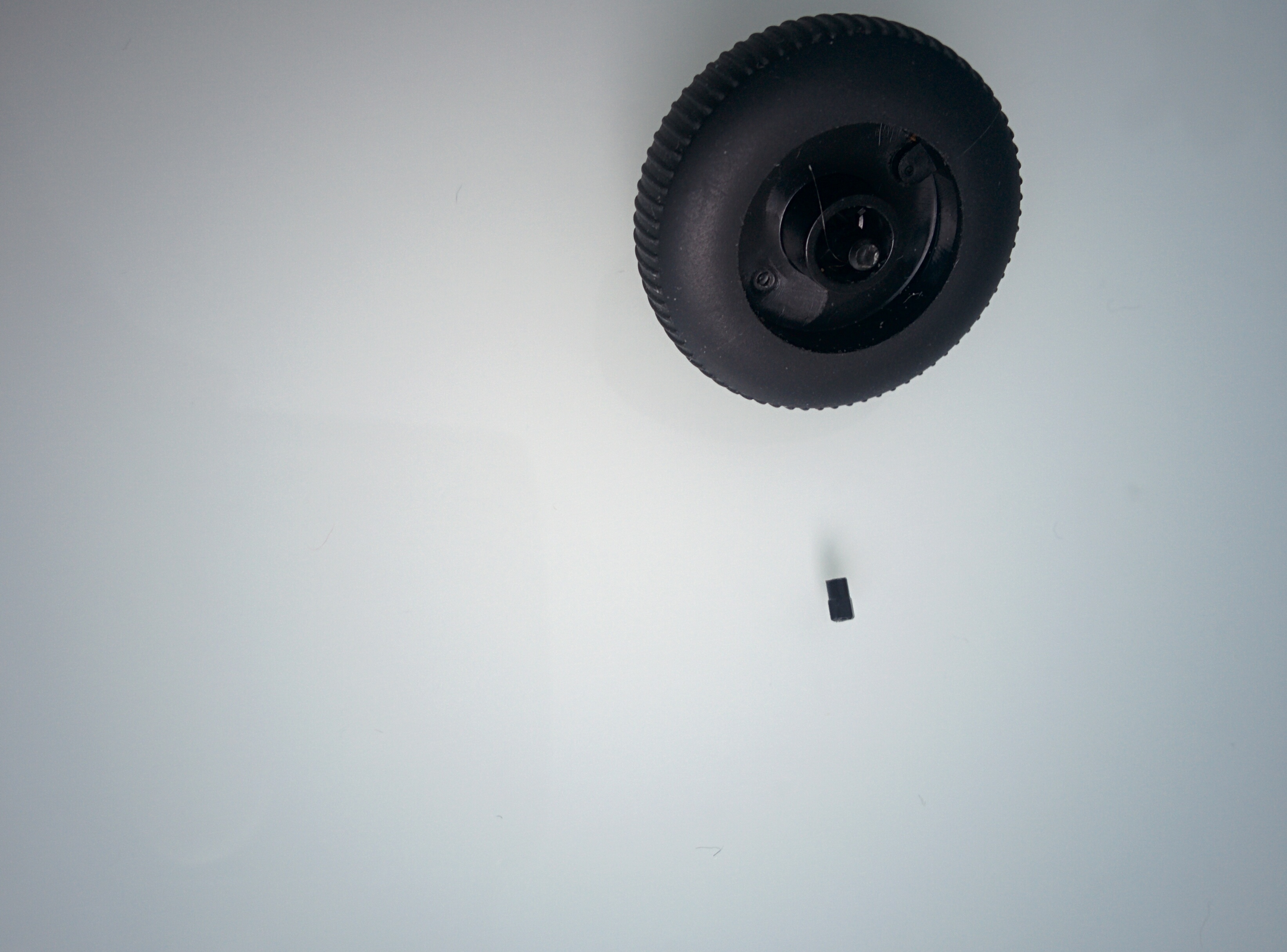

Здравствуйте! Тема ремонта глючного колеса прокрутки моделей 603 и 703 очень популярна в инете. С ней столкнулся и я. По гарантии Logitech мне без проблем прислал новую мышь. На новой мыши уже другой энкодер, будем надеяться, что он прослужит долго. Сломанная мышь осталась у меня и я решил ее починить. Как показано в одном из роликов по ремонту данной мыши, я проложил маленькую бумажку между энкодером и колесом для улучшения контакта и устранения прокручивания. Это позволило устранить глюк. Первые пару недель еще были единичные глюки. А затем проблема полностью исправилась, видимо что-то там притерлось. Но через пару месяцев использования в один прекрасный день сломался кончик колеса (не знаю как он называется), который контактирует с энкодером.
Вот теперь думаю, что с этим делать. Приклеить вряд ли удастся, покупать новое колесо на али за 500 руб. - денег жалко, т.к. нет гарантии, что все заработает и не сломается через месяц.
я бы советовал следующее.
Просверлить отверстие. взять винтик, обточить на одном его конце шестигранник, а другим концов вкрутить в отверстие.
Ну это прям ювелирная работа должна быть - все очень маленькое. Наверное проще новое колесо купить. А 403 колесо подходит для 603? На али нашел за 300 руб. И может быть есть еще какие-то колеса, которые подходят для 603?
самое сложное шестигранник сделать, остальное просто.
Ну еще можно взять кусок оси с шестигранников от другого колеса, потом просверлить отверстие в сломаном и вклеить туда этот кусок оси с шестигранником. Я так делал, все ок - работает до сих пор.
понятия не имею.
А каким клеем лучше всего склеивать?

seat80 самое лучшее если пластмасса из которой сделано колесо и донор кусочек оси можно клеить дихлорэтаном.
В результате получится однородное колесо.
Если нет то мне кажется наиболее удачные варианты это эпоксидкой или моментальным клеем ака цианкриатом.

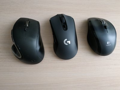

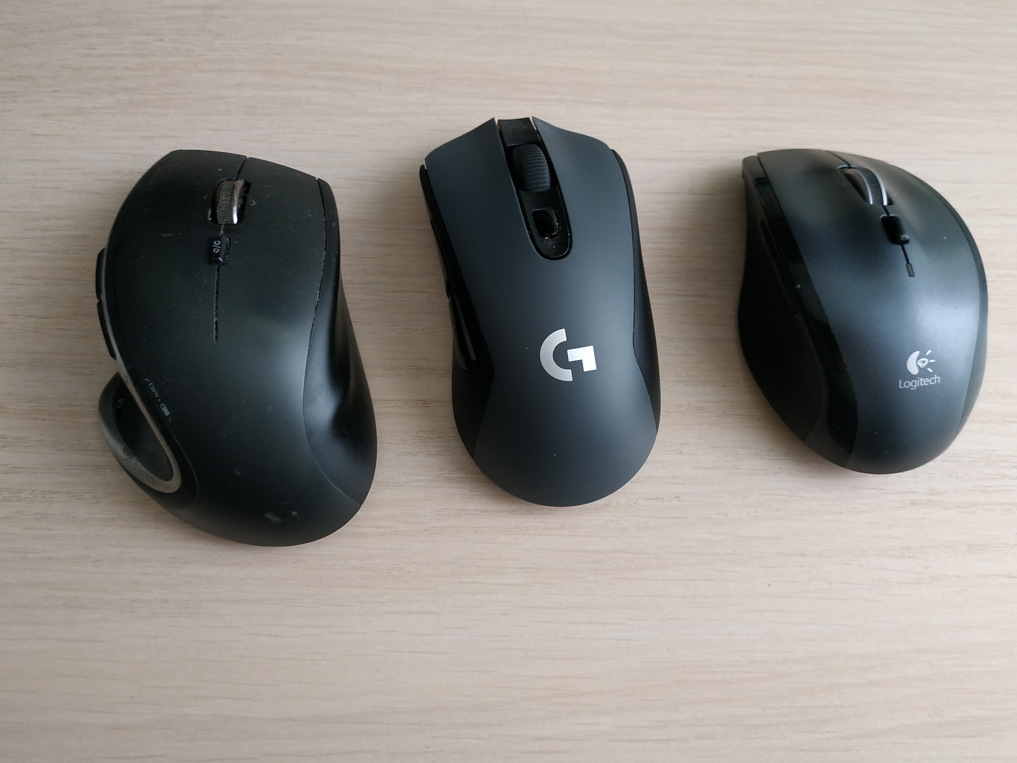

Кстати еще можешь присмотреться к g603, тоже до двух лет держит заряд в офисном режиме, плюс есть игровой режим. Но из минусов по удобству хвата так себе.
IMG_20190213_145552.jpg [ 3.49 МБ | Просмотров: 1873 ]
Регистрация: 16.11.2007
Парни сегодня в живую увидел Logitech MX Master 2S Light Grey ..Смущает колесико прокрутки ..крутит сильно в бесконечность ..если так можно сказать ..нет так как у все мышек ... Как это сказывается в играх ?
