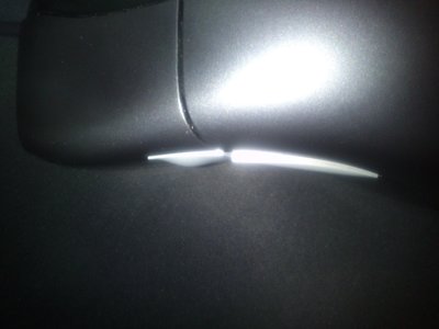

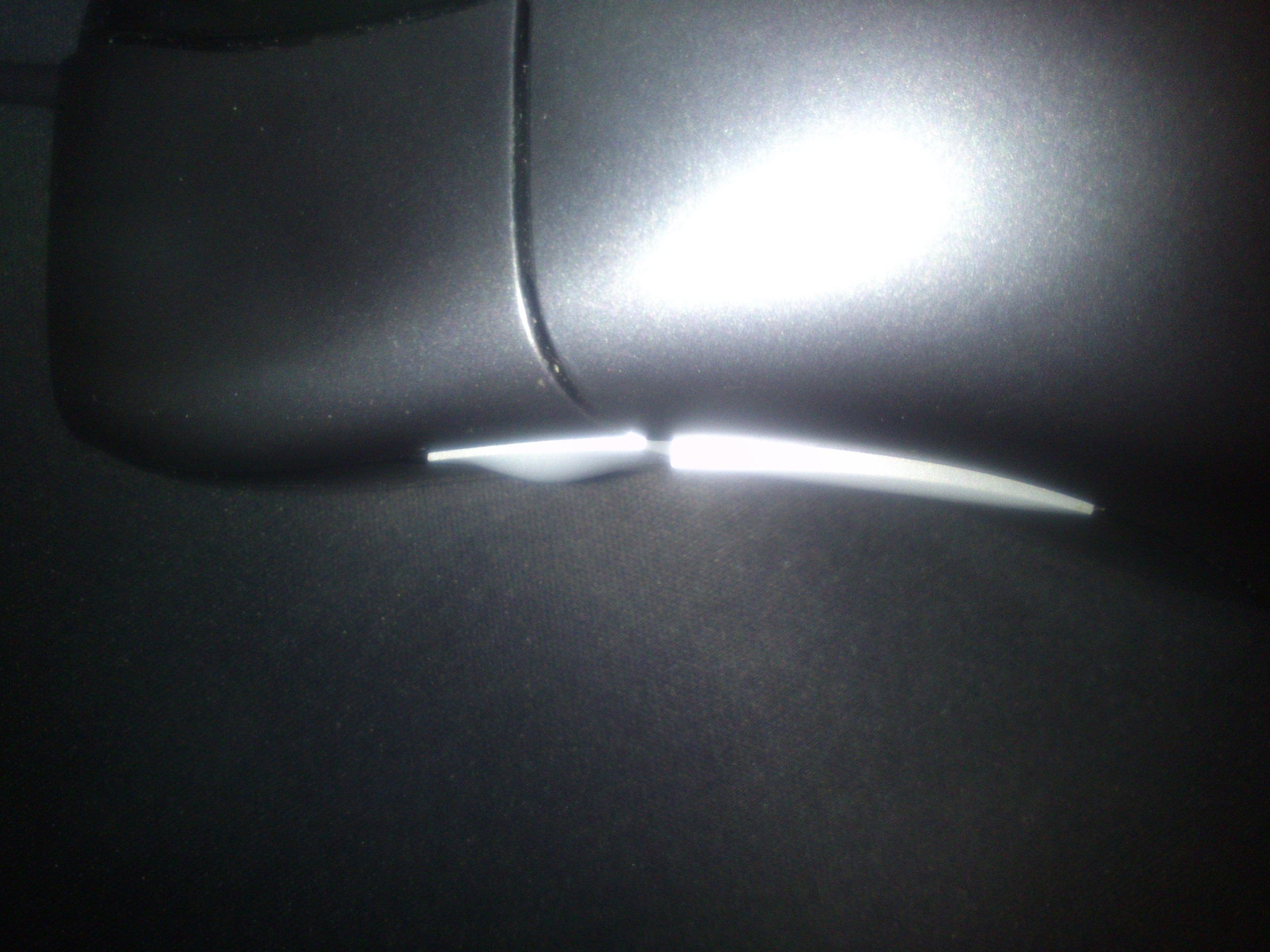

iG0Lka писал(а):
Ну и есть еще один кардинальный способ - прорези сделать
Ну это прям радикально совсем :) достаточно уменьшить жёсткость только там, где она максимальна - свес ближе к вертикальной части клавиши; вот как это у A4Tech сделано:
P.S.: сейчас поглядел на эти прорези и пришла идея: производителю можно делать таких мини-прорезей, допустим, штук 5 - это будет максимально лёгкая по упругости клавиша, а кому нужна жёсткость побольше - прилагать в комплекте эдакие "вставыши-заглушки" на место прорезей - тем самым реализовать настраиваемую упругость основных клавиш. :-)

FenixSU это ребра жесткости ликвидировали...
у многих мышей сделана выборка снизу так чтобы в месте сгиба материал был тонкий.
можно аккуратно шкрябая сделать еще тоньше. я делал - это работает. Но тут надо не перестараться иначе возврат клавиши будет вялый.

iG0Lka писал(а):
а?
Зачем делать прорези на мышке, у которой и так все нормально с кликами?
Может это просто у сенсееподобных форм проблема? У редсквера клики говно, но я не знаю почему.
Я вот и говорю, у мышки на фотке с кликами все окей, зачем там делали прорези? Испортили покраской их что ли?
у клиента были требования такие. В результате клавиша вообще была отрезана и повешена типа как на петле.
