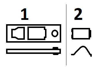

Регистрация: 12.10.2016
У меня сейчас культурный шок и руки дрожат. Я думал подогнуть микрик в ривале. Там не обычные омроны, а маркированные, с обратной пружиной как у японцев.
Так вот, пружина сделала *вжух* и просто разлетелась на 2 части. Я уже сталкивался с таким. Это означало лишь то, что я сломал пружину.
Погоревав, я внимательно осмотрел обломки. Я не увидел следов грубого излома. Было ощущение, что всё идеально ровно.
В общем, оказалось, что это конструктор, который полностью убирает такую вещь как ослабление пружины, которое присуще обычным омронам.
j3XrHL2.png [ 4.31 КБ | Просмотров: 788 ]
С помощью такой-то матери, бумаги, подложенной на контактную площадку, чтоб выровнять деталь 1 в пазах, и иголки на детали 1, чтоб деталь 2 не проваливалась, я всё же смог поставить деталь 2, которая служит замком и пружиной.
Никогда не пытайтесь что-то делать с микриками SS, это чревато тем, что их уже никто не соберёт обратно.
Не знаю, возможно, так же дела обстоят с обычными d2f с японии. В любом случае, процесс сборки этих пружин куда сложнее чем у китайских омронов или хуано/кеилх в целом, где пружина выступает монолитной конструкцией с контактной площадкой
