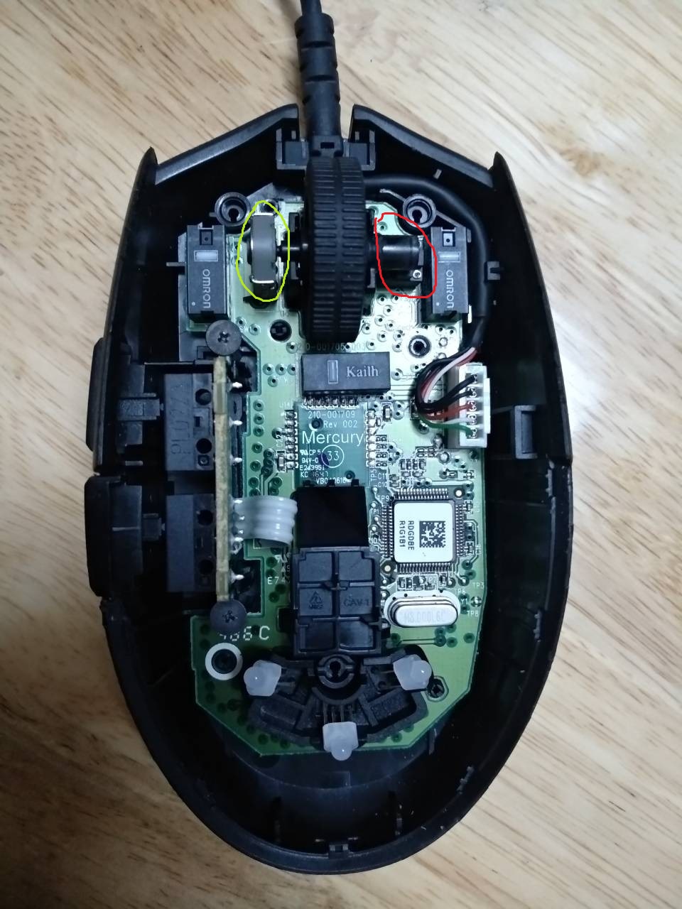

Мышь g102 очень не устраивает скролл (гремит болтается). При небольшом удержании скролла и прокрутке чувствуется неприятное трение резины об пластик (красным отметил место).
Хочу немного поджать энкодер (зеленым отметил).
Чем можно смазать место где ось падает в пазы (красным отметил)?

Регистрация: 04.06.2018
Попробуйте силиконом, некоторые смазки убьют микрик под третьей кнопкой.
Этот энкодер вы не подожмете, я думаю, проще перепаять.
Регистрация: 29.10.2014
Откуда: Волгоград
KDebtor есть смазка силиконовая для кулера покупал в шприце жидкая. я читал вроде что густая нужна для скрола. Я не много помажу место трения чисто, чтобы на микрик не попало.
Я честно не скажу, силиконом не мазал, мазал другими смазками, микрик приходилось прочищать через некоторое время.
Откуда: Волгоград
Какую именно смазка посоветуешь (название, густата)? просто в ютубе видел литолом 24 смазывали.
У меня есть силиконовая жидкая похожая на масло.

Регистрация: 24.01.2011
Откуда: Нижегородчина
Фото: 31
О! Блин, просто удивительно, но я сейчас как раз провожу "опытную эксплуатацию" со смазкой именно в этом месте... Смазка хитрая - силиконовая ПМС-60000 (вязкость 60000 Сантистокс) (брал для другого совсем места - для потенциометра наушникового усилителя звука - там "бомбически" вообще получилось :ok: ) У этой смазки консистенция как у мёда густого, даже тянется такими "волосиками", но на ощупь не особо липкая, а скользкая как все силиконы. Короче, пока капнул(точнее нанёс :)) в энкодер и на ось скролла, где она входит вот в эти "рогатки" пластиковые, которые ось колёсика удерживают от смещения вперёд-назад: самый заметный эффект - все люфты сразу пропали, прокручивание плавное - хотя думал будет больше сопротивление.
Вообще, советую силиконовую(или на основе силиконов какую-нибудь консистентную) смазку - дело в том, что нефтяные масла постепенно окисляются на воздухе, густеют и стремятся превратится в смолу, силиконы же этому не подвержены.
К слову, конкретно по Вашей фотке - обратите внимание: кончик оси скролла выехал из энкодера - вот и задевает колёсико о корпус. Надо его обратно затолкнуть. Я, в своё время, клеем резиновым закреплял, но можно и просто обмять немного пассатижами кончик.
