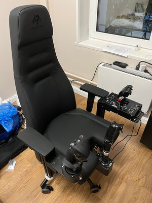

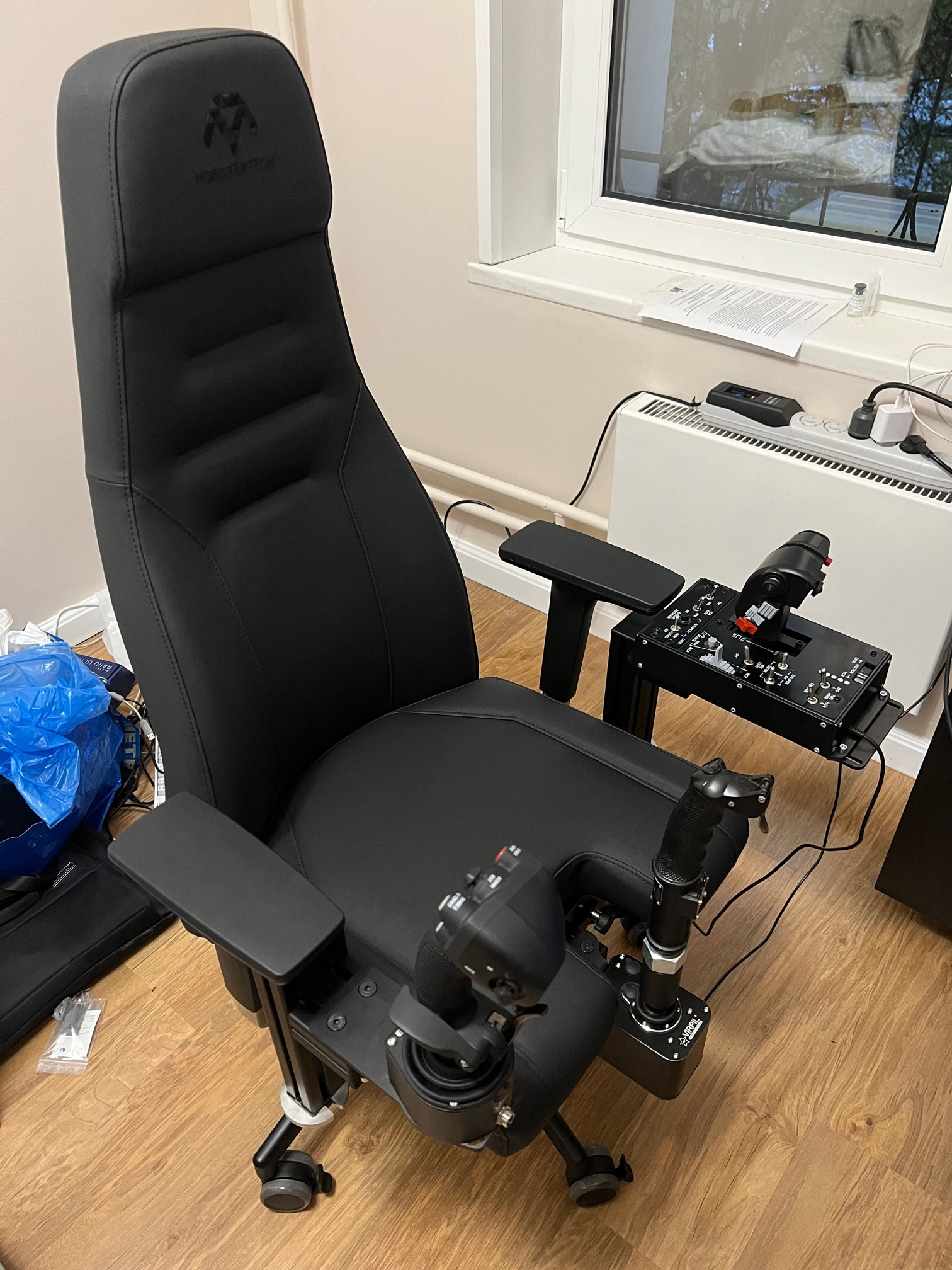

Может кто то сможет подсказать в моем поиске. Нужно кресло с регулировкой глубины сиденья. При этом для меня важно иметь возможность установить именно минимальное значение. Хочу найти кресло, на котором будет максимально удобно пользоваться напольным джойстиком для авиасимуляторов..
Думал над созданием выреза в кресле, как например в этом
IMG_0015.jpg.1e2d7904f5f8faf9faa59ce2552e30a8.jpg [ 701.46 КБ | Просмотров: 549 ]
Но сделать такое аккуратно и надежно будет очень не просто. Пилить какой то простой стул и использовать его отдельно, тоже не хочется.
Идеально было бы иметь обычное игровое\компуктерное кресло с возможностью установки минимального вылета. Может кто знает такое?

WallterScott
Что то типа такой конструкции ищите https://13chairs.ru/wp-content/uploads/ ... 01-1-8.jpg

WallterScott прикольное кресло на фото..для авиасимов..еще крылья приделать,мотор и на взлет!!колеса уже есть :lol:

WallterScott Deep Blue Rexsitt, но только вряд-ли подойдет в качестве кресла "пилота самолета".. да и не столько необходимость в регулировке глубины сидения, сколько в приблизить к себе "рычаг". может подойдет что то вроде Nietzsche UD?

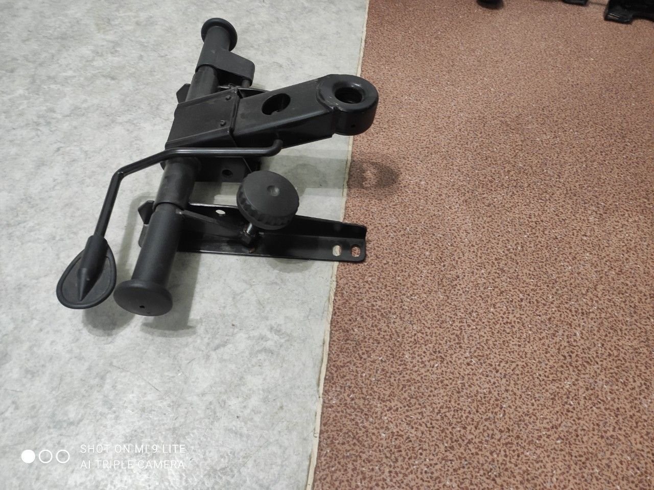

Karats писал(а):
dan-k84
В топ гане как фиксация происходит? Штырёчек который служит стопором задвинул в отверстие , можно хоть 20 дырок насверлить и будет фиксирование в 20-и положениях.
Ты держал и разбирал хоть раз оба механизма? Я лично да и не раз, топган по мне конкретное говно, постоянно люфтит и нормально не фиксируется если не новый и даже на новых не на всех, мультиблок сделан лучше но и у него хватает своих болячек, конкретно в механизме фиксации. Сам сейчас пользуюсь самураем с мультиблоком, люфтов все равно меньше чем в топгане. Еще в том году урвал два усиленных топгана но там совсем другая конструкция, ее сломать думаю будет сложно. Дочери на кресло поставить хочу его.
Топган усиленный.JPG [ 364.79 КБ | Просмотров: 711 ]

Sabotender писал(а):
Мне кажется это от топ-гана не зависит, слайдер может быть установлен отдельно.
в теории наверное можно, но на практике ни разу не видел реализацию в виде отдельного узла. В большинстве случаев салазки, по которым двигается сиденье, являются частью механизма качания, со всеми фиксаторами и ручками управления.
Ранее Гарду обсуждали - у меня вариант со слайдером
вот только там нифига не топган :D Топган - самый примитивный механизм, крепится только к сиденью. С ним всё кресло наклоняется как одно целое. У гарды спинка крепится на отдельный рычаг механизма, и при наклоне сиденье и спинка отклоняются в разной пропорции. Это синхромеханизм (он же мультиблок), совсем другой класс механизма.
Короче норден сами ламеры и не разбираются в том, что возят с Китая :haha: Похоже их смутила крутилка жесткости пружины под сиденьем, похоже внешне на топган.
