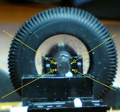

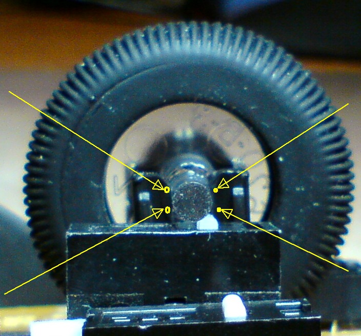

Но нюансы есть.
Ещё делал тонким острым шилом по краям держателей вокруг оси углубления (ну типа точки) - получалось, что пластик немного выпячивался и люфт устранялся... Блин, не нашёл фоток... Вот, схематически, принцип:
Антилюфт.jpg [ 136.26 КБ | Просмотров: 601 ]
