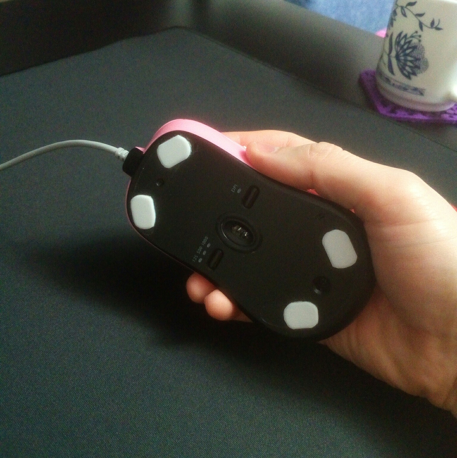

Прилепил на zowie S2 четыре куска ptfe 1mm. Скольжение конечно шикарное стало, при том, что тефлон еще не отполировался. Но возможно всеж 1мм это излишне, можно было бы и 0.6-0.8 мм. Но тем не менее, косяков трекинга и срывов не увидел пока, даже если там и имеет место быть расфокусировка из-за не заводской высоты ног. По бегаю пока так, если будет касячить то поищу потоньше.

djhardcut, у этой мышки датчик 3360. Настоятельно рекомендую каким-то образом вернуть родную высоту.
+0.5 мм - и датчик уже будет подслеповатым. Но хуже всего то, что у этого датчика отвратительная оптика, сделанная в
угоду низкого лифта, и картинка на матрице будет плясать на эдакой своеобразной теневой грани.
Хотя ... в игрушках-стрелялках потеря точности может быть и не заметна.
Серьезно? Блин, а меня угораздило аж два 1 мм листа фторопласта заказать. Хорошо что еще параллельно заказал комплекты 0,6 мм глайдов для разных мышей. Вот и куда теперь толстый материал девать... :fingal:
Время будем, может подрасплющу его чем-нибудь, молоточком или зажму в струбцину. Он вроде вмеру пластичный, покрайней мере края дал скруглить.
А по поводу паракорда, я вообще думал срезать оплетку и экран с офисной мышки, и вставить эти кишки в паракорд. Может быть конечно те жилы, которые используют Цесса и другие они мягче, но думаю все равно эффект будет.
Мне это просто по приколу, сам то я играю либо на Зойке у которой провода мягкие и так, либо на Пюрешке у которой не такой мягкий но тонкий и легкий, щднсь никакого прироста от паракорда не будет. Разве что эстетический.)

Можно же слегка углубить посадочное место для ножек, если конечно оно не половину корпуса.
Вообще надо мерить разницу между теми ногами, что стоят и новыми.
Как все знают мыши wmouse позволяют видеть картинку с сенсора и производить оптимальную фокусировку.
Оказалось, по опыту нескольких человек, сенсоры 3360 и 3389 имеют высоту фокусировки чуть выше чем указано в даташите, конкретно гдето 2.55мм вместо 2.4мм
Поэтому если разница между толщиной ног будет скажем 0.3мм то имхо можно ставить учитывая что 0.15мм сильно фокус не уведут и будет запас на стирание ног :D
В последней переделываемой мыши - Х738, я ставил сенсор 3389. Ноги я поставил из фторопластовой ленты 1мм, так всеравно сенсор оказался ниже и пришлось еще под линзу ставить подкладку 0.5мм.
Так что надо мерить :) Для москвичей есть еще вариант приехать ко мне и вместо родной платы (если сенсор 3360 или 3389) поставить плату WX с 3389 и посмотреть фокус :D
Да вот, как-то не хотелось бы поднимать линзу с сенсором. А для датчика типа 3310 существуют такие ограничения, как для 3360?
