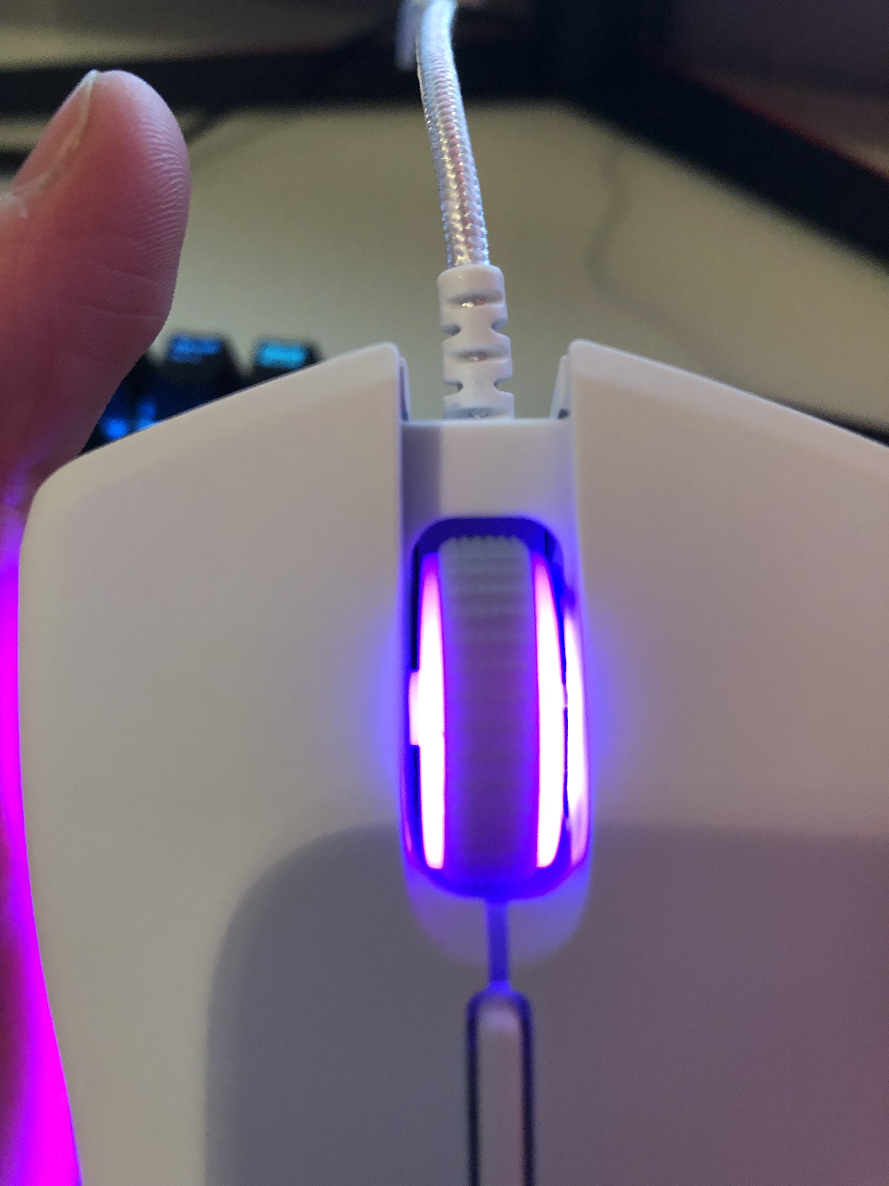

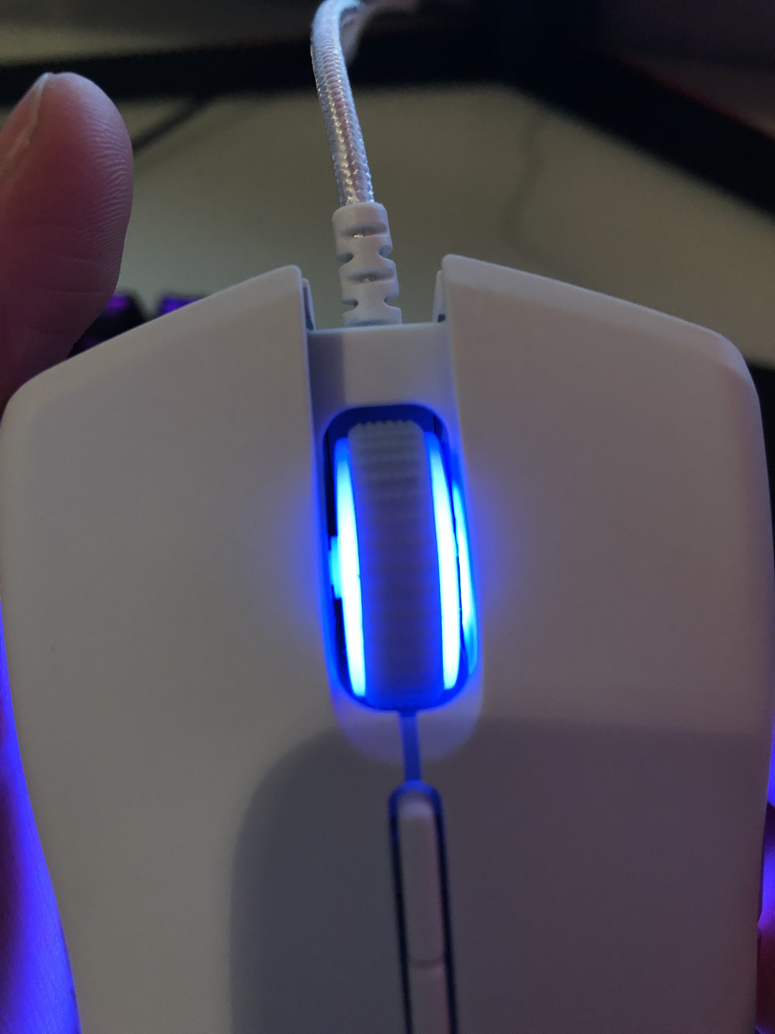

Блин, пришла с Амазона Razer Lancehead, всё хорошо, кроме колеса. Ну во-первых немного шумновато при прокрутке вперёд, а во вторых оно двигается вправо-влево :-( Причём это даже не люфт, оно тупо двигается вправо-влево, там видно что как будто не доделали чуть-чуть пластика на ось (ну не знаю как ещё сказать). В памяти всплывает, что у меня было такое уже на какой-то мышке, но на какой не вспомнить. Это как-то можно вылечить? Бывало такое у кого-то? Вообще колёсико не ощущается плотно посаженным, хотя работает без глюков.
Вот на фото видно, где она "ходит"
IMG_1017.jpg [ 1.8 МБ | Просмотров: 1127 ]
IMG_1016.jpg [ 1.96 МБ | Просмотров: 1127 ]
Регистрация: 12.10.2016
что-то тонкое наклеить на ось и запихнуть обратно в механизм, например.
Предупреждение
Регистрация: 04.06.2018
mi1ano ничего не наклеивать, не поможет. Берём турбозажигалку, чуть чуть (секунду) подогреваем и поджимаем оси внутри мыши.

mi1ano надо постаивить фторопластовую шайбочку прокладку. Сделать можно из ножки для мыши, только в этом случае надо полностью счистить клеящий слой каким нить спиртом или бензином.
