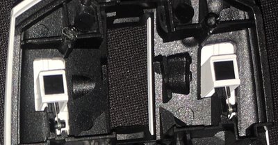

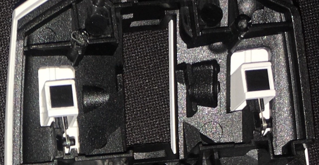

iG0Lka писал(а):
я бы советовал разобрать, снять пружинки и посмотреть прекратятся щелчки или нет.
Еще похожая хрень бывает когда в толкателях клавиш пимпочка микрика протачивает канавку, но насколько помнб в G102 в торце толкателя клавиши стоят специальные твердые (на стекло похоже) вставки.
Может пружинки проточили канавки... а это на обеих клавишах?
и да по видео, лично я нихрена не понял...
Эти щелчки происходят даже когда вверх клавишу оттягиваешь. Только на ЛКМ эти щелчки. Я тоже видел что там на толкателях какая то пластина стоит. На видео как раз слышно щелчки когда вверх клавишу оттягиваю.

Или на оси проскакивают или прямые участки пружинки ложбинки в пластике проточили и хлябают там... надо разбирать, смотреть по месту(зараз покажете подробно как там всё устроено ;) ), может, наоборот, не смазать, а капельку цианакрилатного клея придётся добавить.
Разобрал. Да проблема в пружинках. мне кажется они слабые. гуляет под толкателем ЛКМ. без пружин лучше клик, лично для меня, но леписток лкм и пкм люфтят тогда. Хочу еще виток сделать пружины той стороны которая уперта в "стенку", а не под "толкателем".
Может они не слабые а просто ездят по пластику и издают эти самые щелчки? Ини же там никак не закреплены и могут двигаться по плоскости? Может там не витки делать лишние, а что-нибудь надеть на концы пржинок? Например кусочек мягкой изоляции от провода? Ну или что-то подобное, но резиновое, не знаю даж что можно придумать.

с обратной стороны толкателя сделать проставку под пружину

KDebtor писал(а):
наклеил скотч на толкатели
под толкатели :rtfm:
если правильно помню там толкатели в виде квадратиков из очень твердого материала. вот этот квадратик надо отклеить и _под_ него вклеить скотч или изоленту в зависимости от величины люфта.

Что можно придумать чтобы пружинки по оси не гуляли? тогда думаю все норм будет. ось думаю слишком длинная.
