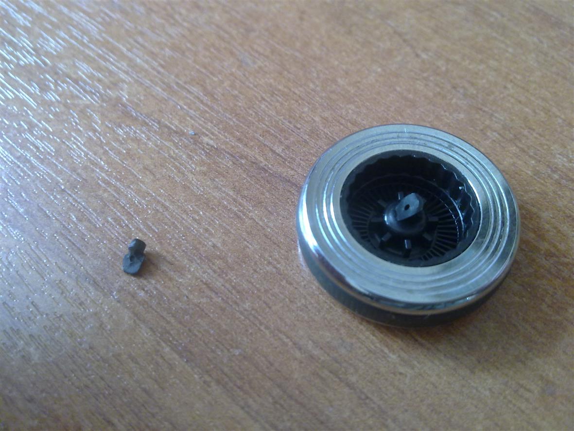

Регистрация: 02.05.2014
у меня такая проблема: мыш Logitech MX Revolution сломалось крепление ролика, конечно можно приложить ручки и сделать, но хотелось бы достать оригинальный ролик, подскажите где можно найти
02052014302.jpg [ 134.01 КБ | Просмотров: 3644 ]
