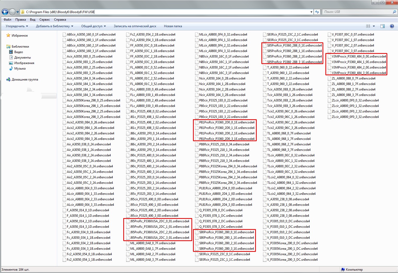

К слову о сенсорах.
В установленном на компе ПО Bloody6, в одной из папок, можно узреть прошивки для всей линейки мышей... а названия прошивок содержат в том числе и название сенсоров. Так вот, в ноябре 2018 начали попадаться сенсоры 3360,
BloodySensorList_ноябрь2018.jpg [ 504.44 КБ | Просмотров: 5960 ]

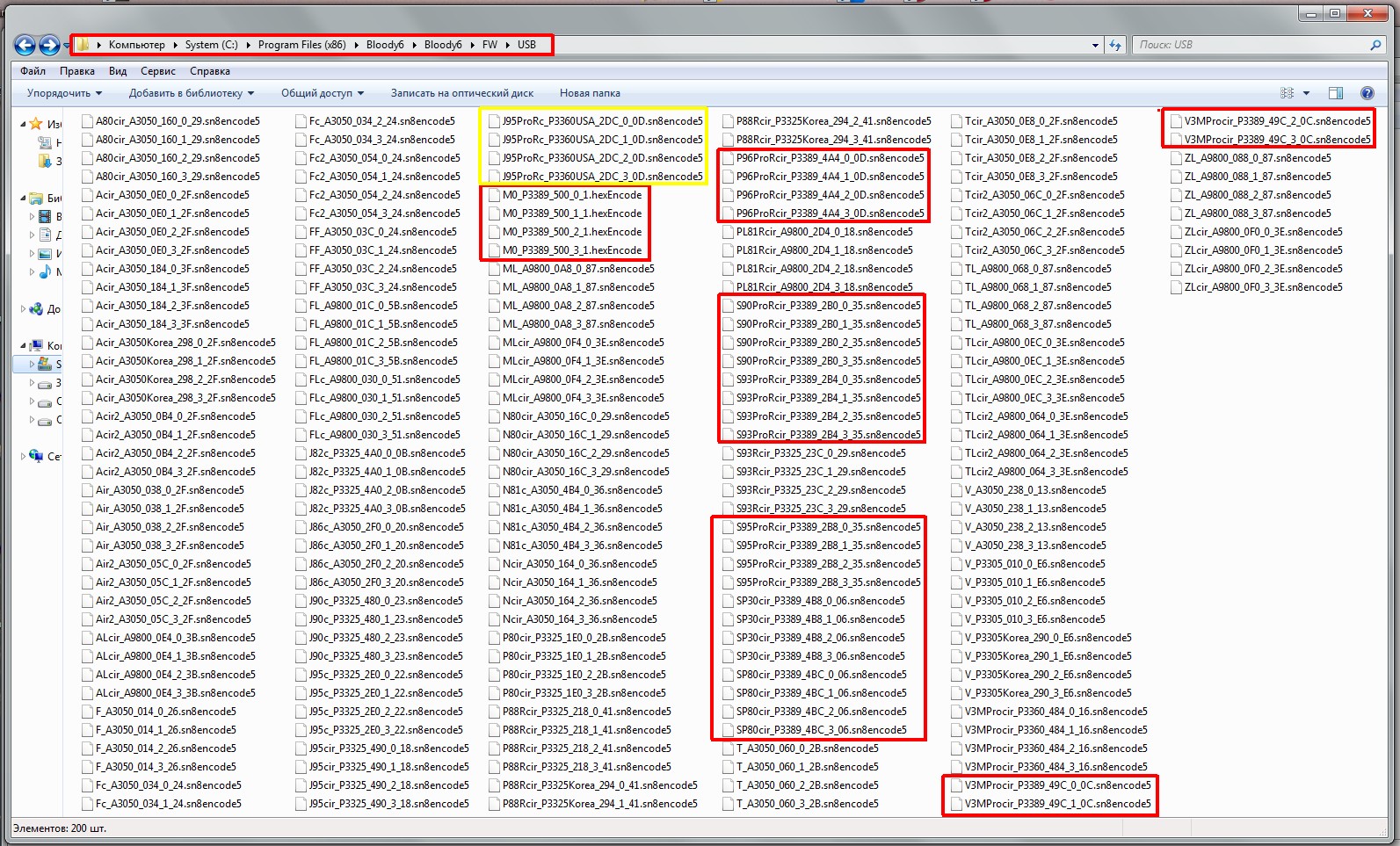

а тут намедни (дня три назад) вышло очередное обновление ПО, там уже полно моделей мышек (причём их даже ещё нет в анонсах и на официальном сайте) уже на сенсоре 3389. При этом на сенсоре 3360, наоборот, почти не осталось моделей мышек.
BloodySensorList_март2019.jpg [ 563.54 КБ | Просмотров: 5960 ]
