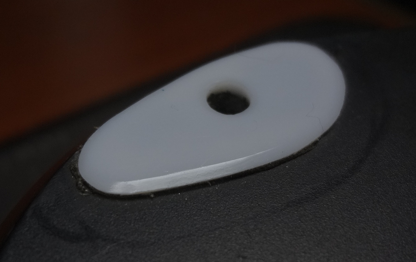

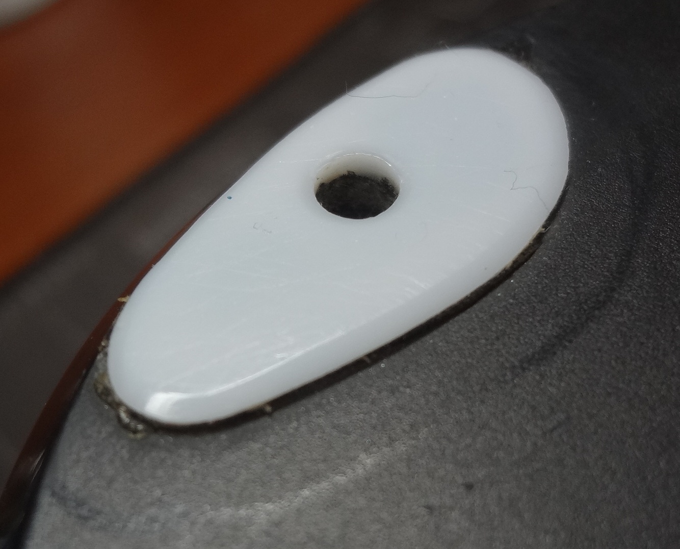

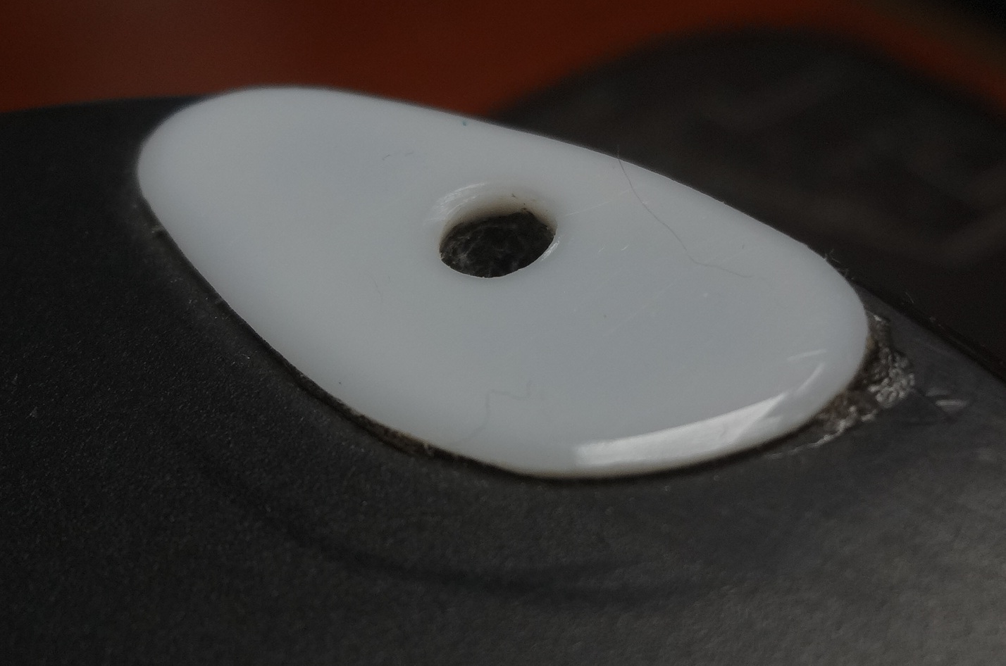

Всёже заминанием (закаткой) самое оно получается, вот сфоткал как у меня получилось по методу 1988_igor кольцом от ножниц : блин, перехвалил свою мыльницу боевую - лишний раз убедился - самое поганое это белое и чёрное одновременно в кадре фотать
Лапка_1.jpg [ 228.08 КБ | Просмотров: 1048 ]
Лапка_2.jpg [ 282.46 КБ | Просмотров: 1048 ]
Лапка_3.jpg [ 219.24 КБ | Просмотров: 1048 ]

Я не очень понимаю для чего сильно снимать или деформировать ребра глайдов, имхо, их нужно лишь слегка скруглить, чтобы за ковер не цеплялись, зачем делать из него кусок мыла. На новых мышах у глайдов именно такая форма, едва заметный сгон.
Больше на трапецию похоже, не? Если сделать поперечный срез изделия.
