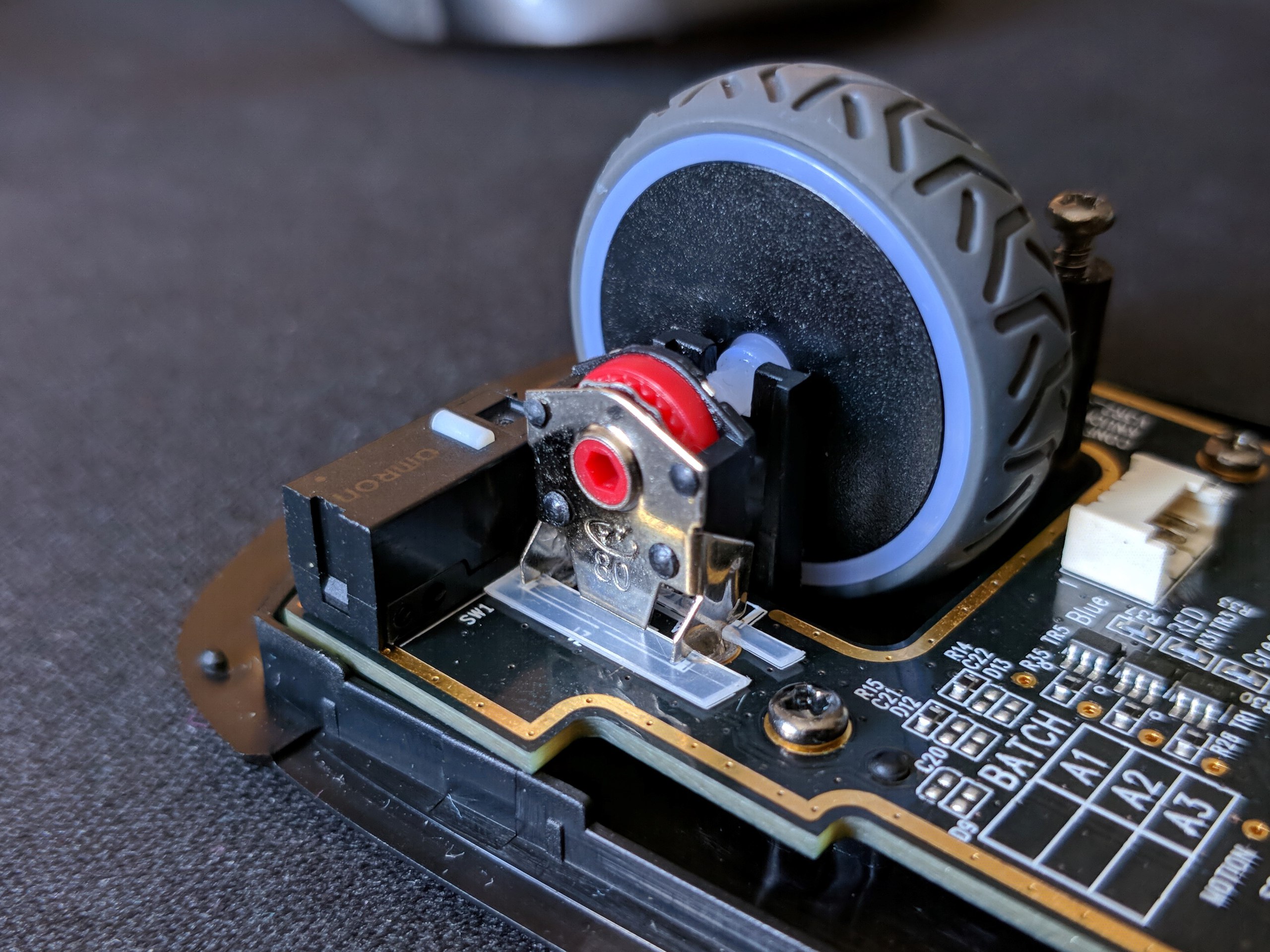

Плохо стало работать колесико на Мышке A4 Bloody V2M, решил не заниматься ремонтом и купить новую, выбирал по отзывам в ситилинке, 3 мышки А4 и 1 Логитековскою, но в случае ее цены от 1700р , склоняюсь к А4:
а почему?
енкодер поменять элементарно.

iG0Lka писал(а):
а почему?
Расходы на поездку в город + покупка деталей (вдруг ножки заново придется клеить, на всякий случай придется покупать) составят как минимум половину стоимости новой мышки.
это зачем?
деталь стоит 120р за пару штук
ножки еще 200р
вот и всё, причем можно ограничиться 120р или даже дешевле.

Chingizid писал(а):
Что можете посоветовать из данных мышек или что то другое
не a4tech.

iG0Lka писал(а):
это зачем?
ножки еще 200р
Где он эти детали возьмет "вчера"?

Регистрация: 02.03.2005
Можно с донора, с любой офисной мышки, даже с шариковой 20 летней давности.
Регистрация: 04.06.2018
Это надо в слепую найти мышку с той же высотой энкодера?
KDebtor
https://pp.userapi.com/c840436/v8404362 ... T_wP8s.jpg
да ну такие доработки. А если в доноре энкодер будет больше? С кусачками танцевать с риском энкодер вообще испортить?
