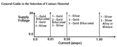

Так я ж приводил ссылку на Японскую версию официального сайта OMRON: https://translate.yandex.com/translate? ... ation.html
Там в конце страницы табличка со спецификациями на контакты... обозначение D2F-01: материал контактов - золотой сплав! :-)
KDebtor писал(а):
У Honeywell тоже нет
https://sensing.honeywell.com/honeywell ... 9-8-en.pdf
Да это всё "бульварная литературка"... :boredom: Гораздо интереснее другой документ них: "LOW ENERGY SWITCHING": https://sensing.honeywell.com/index.php ... 19&la_id=1 - весьма занимательное чтиво! Оказывается чистое серебро на контактах - это лучше, чем чистое золото... а ещё шершавые контакты лучше гладких. ;) Однако ж по напряжению там цифры совсем уж маленькие...
Не прооходили в школе? Зато золото не окисляется, а серебро - еще как. Ну и это касается высоких токов, там вроде квадратичная функция, гугли закон Джоуля-Ленса.
10ая страница, таблица. У них нижнего предела у свичей нет.
Про уровень образования в Американских школах много всякого рассказывают :-) однако ж всё в том же их документе на 9-й странице есть такой вот абзац:
Inorganic films, such as silver oxides or silver sulfides, do not typically cause switch resistance problems at the contacts. Silver oxide is conductive, so it does not represent a problem. Silver sulfide films are brittle and are punctured mechanically due to contact force and wiping action.
Что в переводе на русский:
Неорганические пленки, такие как оксиды серебра или сульфиды серебра, обычно не вызывают проблем с сопротивлением переключения на контактах. Оксид серебра является проводящим, поэтому он не представляет проблемы. Пленки сульфида серебра являются хрупкими и механически прокалываются из-за силы контакта и вытирания.
А также на 10-й странице:
· Fine silver. 1.6 ohms/cm, low cost, if kept clean, there is no lower load limit.
Ну и, упомянутая Вами, табличка всё с той же 10-й страницы:
Table(Silver+Gold).jpg [ 153.32 КБ | Просмотров: 774 ]
Т.е. получается, что чисто серебряные контакты предпочтительнее в слаботочных цепях, коими являются мышиные микрики.
Мнэээ... кого? :crazy:
鼠 ( ¦­­­­­­­­­-)ک
Регистрация: 04.06.2018
Тем не менее от серебрянных контактов сейчас отказались практически все.
Там же четко написано, в СЛАБОТОЧНЫХ цепях золото предпочтительнее. В таблице прямо указано, что серебро лучше при токах выше 0.5А. Серебро лучше проводит ток, чем золото, то есть имеет меньше сопротивление, в слаботочных цепях это не важно, т.к. Согласно закону Джоуля Ленса выделение тепла на проводнике можно рассчитать так, https://wikimedia.org/api/rest_v1/media ... 1fc5ab82b7
То есть при низкой силе тока, R - сопротивление проводника - особого значения не имеет.
